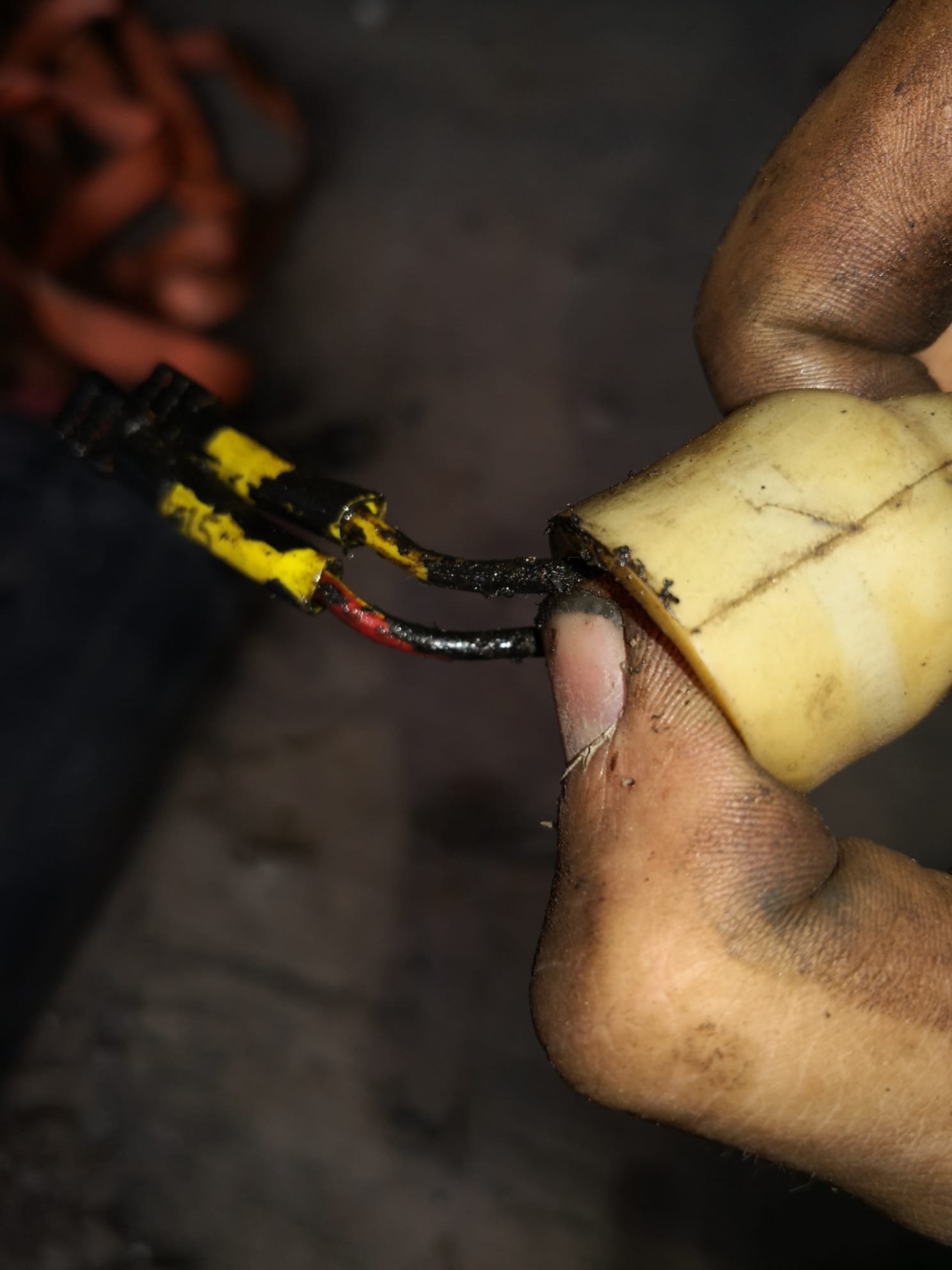

Kann mir wer sagen, wir rum die beiden Kabel an das Getriebe angeschlossen werden? Und bei der Gelegenheit auch gleich wofür das Kabel da ist.

Die Kabel sind entweder Rückfahrlichtschalter oder Anlassersperrschalter, in beiden Fällen ist egal wie rum du sie dransteckst.
Re: Getriebeschaden in Argentinien
egal wie rum, ist nur der Schalter für die Rückfahrleuchte
