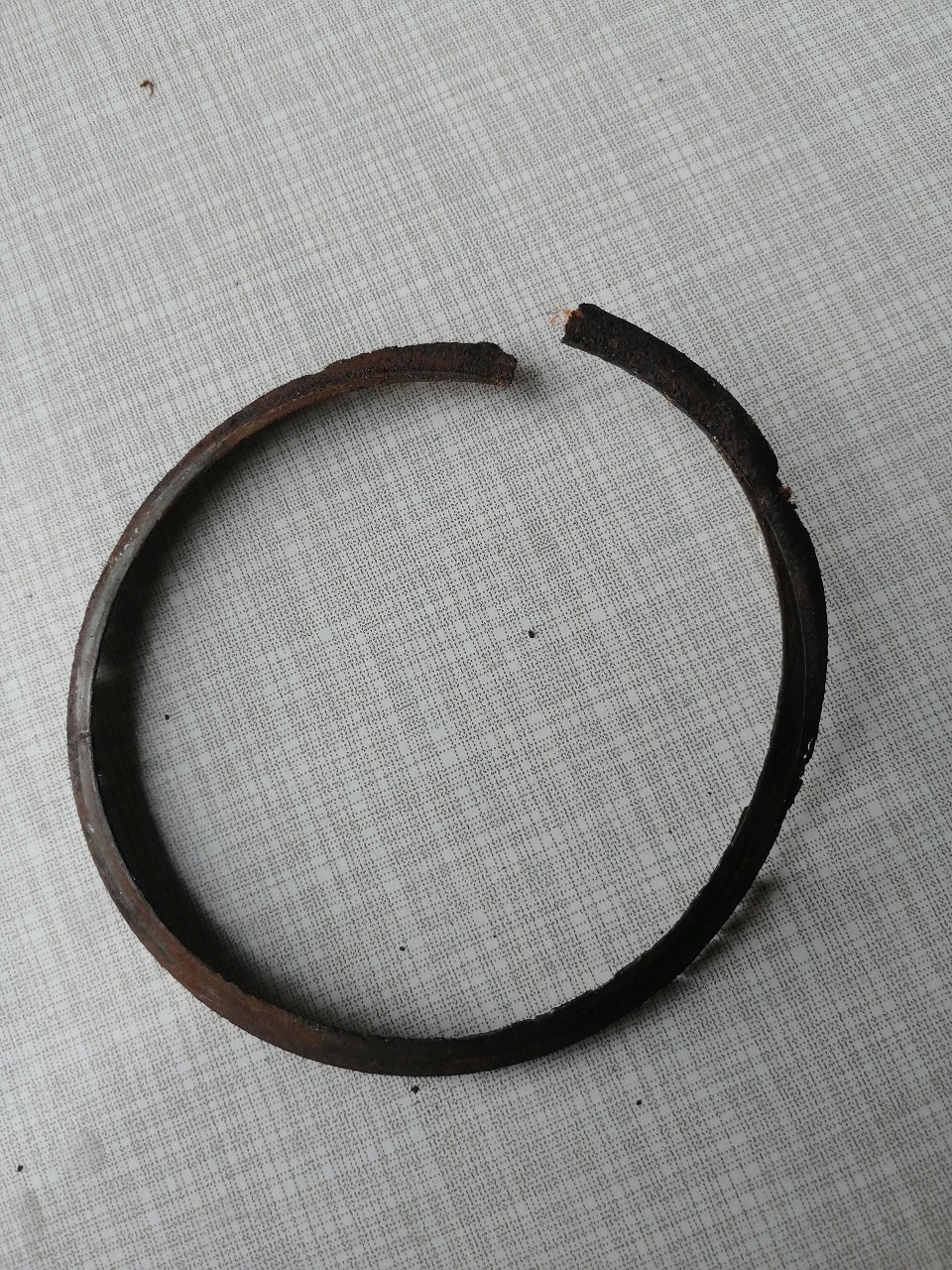

#48 Beitrag von lokmode » 2021-06-25 11:44:34

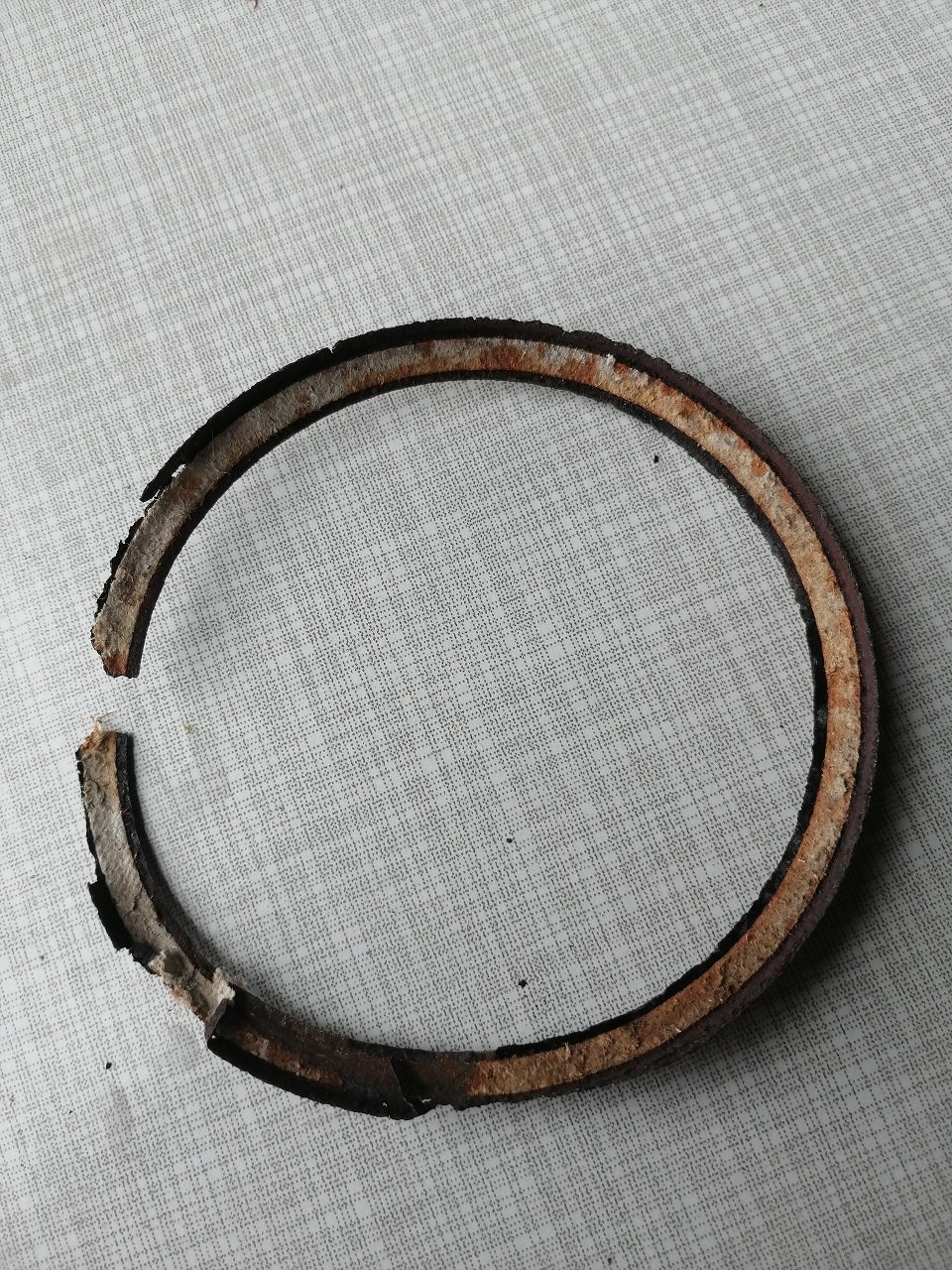

Kann mir wer mehr über die Dichtung vor und hinter der Motorbremse sagen? Also zwischen Motorbremse und Hosenrohr... Bild ist angehängt
Wo kann ich sowas auftreiben? Bzw welche Alternativen gibt es?
Dieses Auspuffdichtmassen Zeug (das mit Temperatur aushärtet) scheint wohl recht fest zu werden oder? Hab bedenken dass ich damit Probleme bekomme wenn ich wieder was auseinander nehmen will...
Und gibts nen Edelstahl Nachbau von dem dreieckigen Flansch - Bild Anhang - der das Rohr und die Motorbremse auf den Krümmer zieht.
sico
Beiträge: 5534
Wohnort: 84556 kastl
Re: Edelstahlauspuff für 90-16
#49 Beitrag von sico » 2021-06-25 12:16:08
Diese Blechdichtringe gibts in verschiedenen Durchmessern beim IVECO-Händler für einige wenige Euros.

#50 Beitrag von lokmode » 2021-06-25 15:35:12
Okay danke
