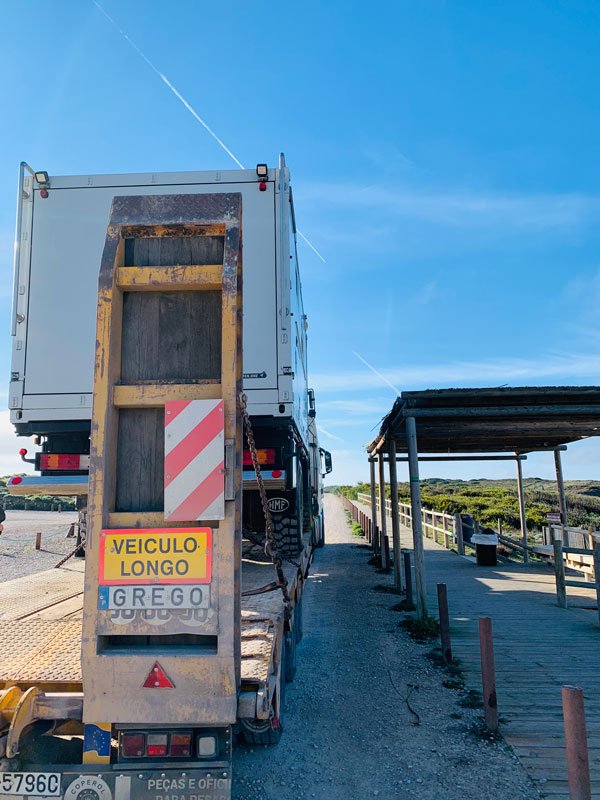

Moin Leute,

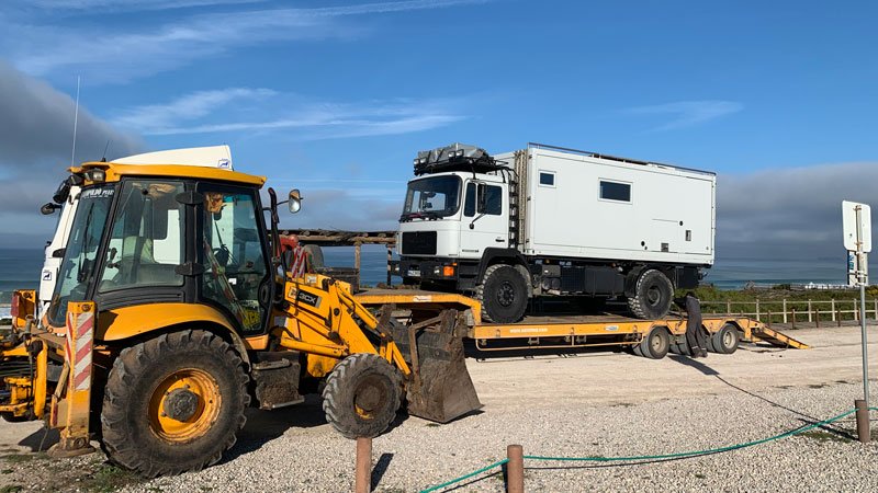

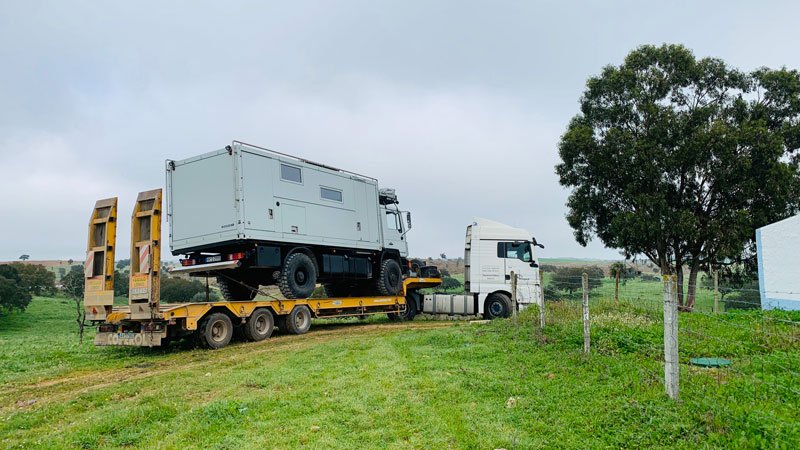

Nachdem nun hier einige Tage nichts von uns zu hören war, ist es Zeit für eine kleine Aktualisierung.
Update:
Wir sind zwischenzeitlich von dem Parkplatz am Atlantik auf ein Grundstück eines Bekannten, einem SEHR hilfsbereiten Portugiesen, umgezogen.
Ca. 70 km auf einem Tieflader Richtung Landesinnere...
Für die paar Meter auf den Auflieger hatte ich nochmals das VTG von weiteren "Zahnresten" befreit und geschaut, ob mit angehobenem Hinterrad auch alles frei dreht. Tat es auch... Nur haben wir es trotzdem nicht aus eigener Kraft geschafft. Die Untersetzung hat bei dem Versuch jeglichen Vortrieb verloren und der Straßen-Gang blockiert gänzlich.
Aber wir sind ja in Portugal... Der Fahrer hat flugs einen Bagger organisiert und wir konnten damit Fred auf die Ladefläche ziehen (wohl eher zerren :-) und dann mit ca. 4,5m Höhe über die kleinen Landstraßen. - Habe die Route sicherheitshalber vorher mit Google Streetview gechecked.
Am Ziel hat uns dann der Traktor des Nachbarn runtergezogen.
Heute haben wir eine Kardanwelle inkl. passendem Lager zur Mittelabstützung aufgetrieben... die werden wir die nächsten Tage abholen.
Dann geht es weiter mit den nächsten Schritten:
-- VTG ausbauen
-- Kardanwelle kürzen und Lagerung für die Mittelabstützung improvisieren/bauen
-- Wenn alles passt, Kardanwelle final schweißen und auswuchten lassen
so weit, so gut...

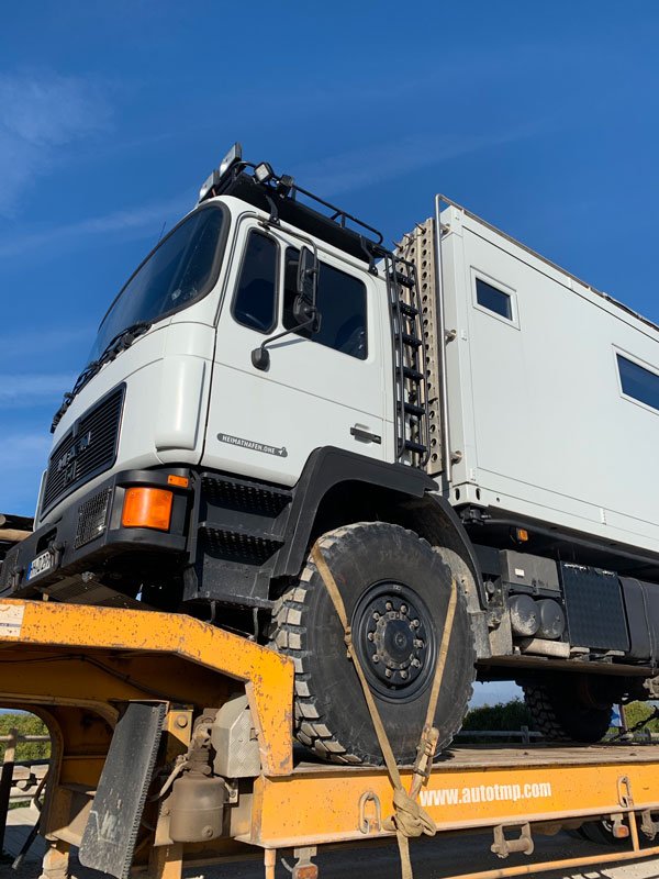

Re: Irgendwas ist ja immer - Getriebeschaden in Portugal
Die ladungssicherung, der feuchte Traum des deutschen BAG Mitarbeiters
Cool das es bisher so „gut“ klappte

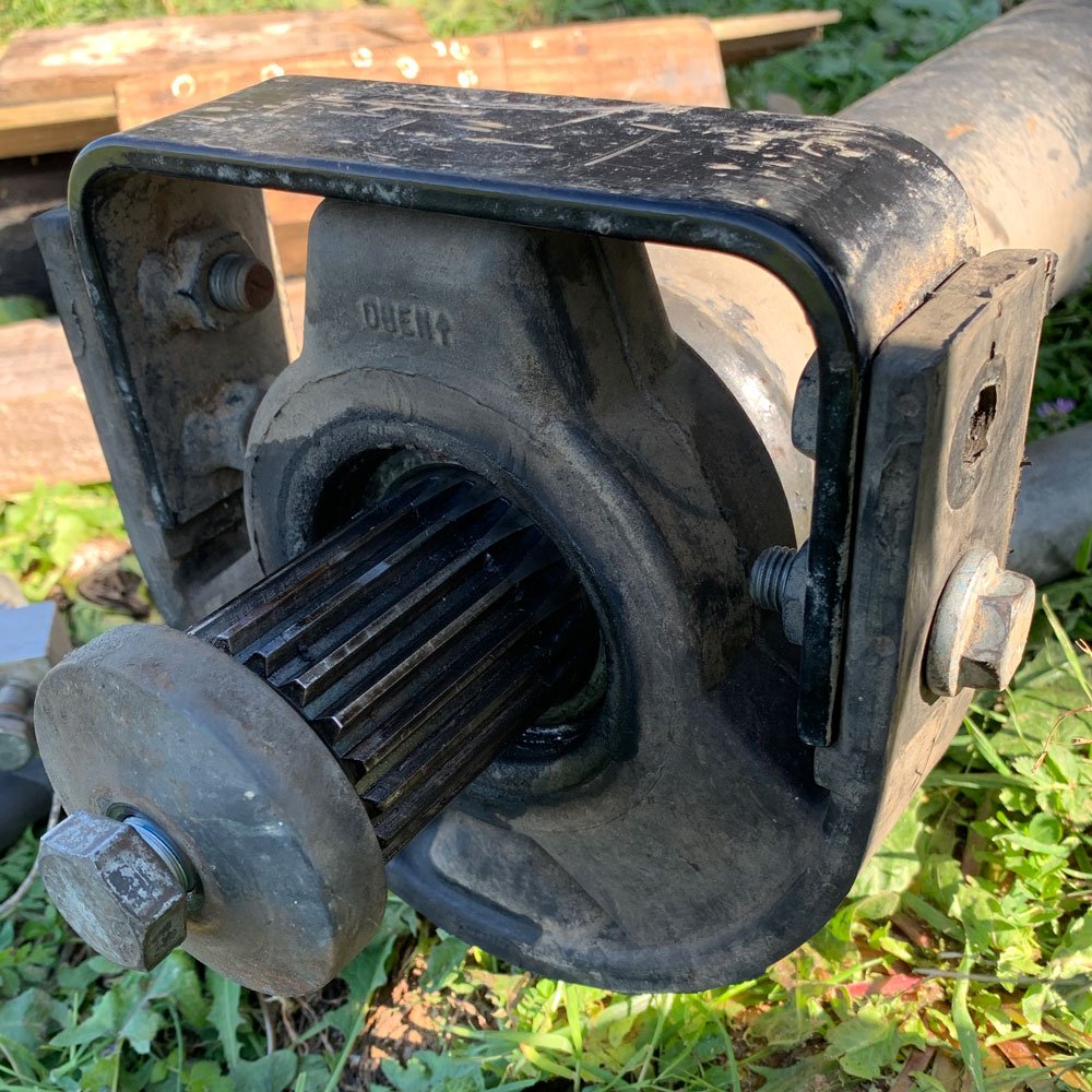

- landyfahrer
- Beiträge: 735
- Registriert: 2009-02-01 13:57:31
- Wohnort: Hamburg

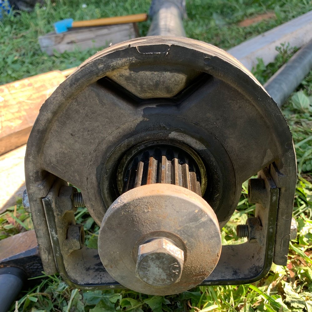

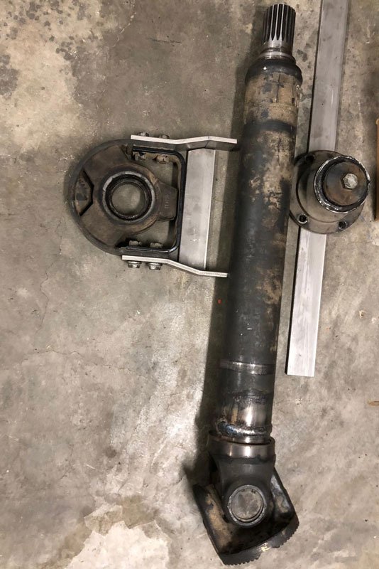

Frage und Bitte an die MB-Fahrer hier:
Ich habe jetzt eine "Mittlere Gelenkwelle" aus einem Atego 1018
Eine Teilenummer ist dort verm. nicht drauf außer ein Aufkleber mit der Nummer
"973 410 620" Das ist ein Streifen aus einem Labelprinter. Dieser klebt unter der Originallackierung
Die Welle ist ca. 1,60 m lang
Die Frage ist:
-- Wie ist das Lager der Mittelabstützung von der Welle zu entfernen? - Ist das nur aufgepresst?
-- Gibt es das Lager als Ersatzteil, verm. mit dem "Gummielement" dran?
-- Wäre jemand so freundlich mir eine Teilenummer herauszusuchen
-- Gibt es ggf. eine Zeichnung die den Zusammenbau zeigt.
Anbei Bilder des betreffenden Lagers...
Der Flansch ist dort schon demontiert.
Vielen Dank im Voraus und allen einen schönen Start ins Wochenende
Stefano
Die Frage ist:
Stefano

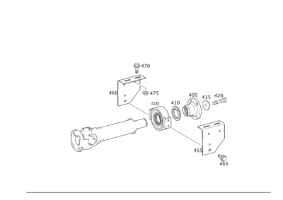

- Beiträge: 18570
Hallo Stefano!
Bei der Nummer auf dem Aufkleber fehlt die letzte Zahl. Ich vermute, es handelt sich um:
A 973 410 62 01 Gelenkwelle GW3E-800/150KV Länge 1620 wartungsfrei
Die Teilenummer des Zwischenlagers kann ich nicht genau bestimmen. Es könnte sein:
A 973 411 01 12
A 000 411 02 12 Teilesatz
A 000 410 16 22 Teilesatz
Listenpreis für alle ist ca. 260 EUR + Steuer.
Das Gummi ist immer am Lager dran.
Muß jetzt weg. Eventuell später mehr.
A 973 411 01 12

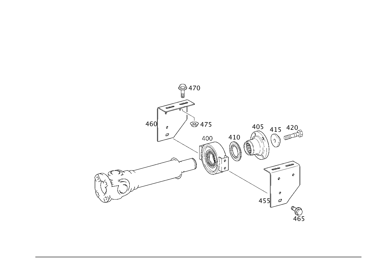

- landyfahrer
- Beiträge: 735
- Wohnort: Hamburg
Pirx Du bist Cool!!! - Danke!
Bei genauer Inspektion ist auch die von Dir vermutete „1“ als Endziffer auszumachen.
Kannst Du bei den von Dir genannten Nummern Unterschiede ausmachen?
Ich würde verm. Die nr. 400 und 410 Aus Deiner Zeichnung benötigen...
Stefano
Stefano

- landyfahrer
- Beiträge: 735
- Wohnort: Hamburg
Hej,
Update:
Die Teilenummer „ A 000 411 02 12“ bringt auf zB. Autodoc ja schob mal das gewünschte Lager an den Tag ...
Muss dann morgen noch die Maße dort mit der Realität abgleichen
Stefano

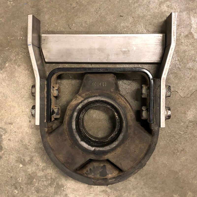

Moin Stefano,
Ich bin gerade in Guinea-Bissau und schaue nicht so oft ins Forum, sonst hätte ich mich vorher schon gemeldet. Vor ca. 14 Jahren hatte ich auch einen kapitalen VTG-Schaden an meinem MAN 11.168HALF. Er hatte den Vorgänger, ein VG450 wenn ich mich richtig erinnere, verbaut. Ich hab damals nach einer brutalen Schleppaktion in der Nähe von Madrid auf eine Raste im Nichts gestanden. Mangels einfacher Ersatzgetriebebeschaffung beschloss ich auch auf 4x2 umzubauen. Passende Kardanwellen mit Zwischenlager waren damals zufälligerweise verfügbar. Ein guter Schlosser hat mir damals die hintere Welle auf die richtige Länge auf der Drehbank geschweißt. Das passte sogar ohne Wuchten. Achte auf eine stabile Befestigung des Mittellagers. Damals habe ich dafür die Quertraverse vom VTG versetzt (nach Länge des ersten Stückes). Baue bzw lass Dir was richtig stabiles bauen/schweißen. Damals sind mir beim Einparken zu Hause in München die Befestigungswinkel abgerissen. Nicht auszudenken wenn das auf der Autobahn passiert wäre. Zurück habe ich mich nicht getraut schneller als 60km/h zu fahren - Folgeschäden im HA-Diff gaben im Schubbetriebe bergab eklige Geräusche von sich.
Ich wünsch Euch ein Gutes heimkommen, wenn ich noch Fragen habt versuche ich bei Gelegenheit wieder zu kucken...
Beste Grüße,
Till
Beste Grüße,
Till
- landyfahrer
- Beiträge: 735
- Wohnort: Hamburg
Moin Till,
Danke für Dein Feedback! Da scheint sich dann ja nicht viel in den letzten 14 Jahren geändert zu haben
Die Welle war recht einfach zu beschaffen und freundliche Hilfe mit Erfahrung im Metallbau/Konstruktion haben wir auch
Wir werden zusehen, dass wir etwas solides hinbekommen...
Viele liebe Grüße nach Guinea-Bissau
Stefano
Stefano

- Beiträge: 18570
Hallo Stefano!landyfahrer hat geschrieben: ↑2020-02-21 19:04:36Kannst Du bei den von Dir genannten Nummern Unterschiede ausmachen?
Die Position 410 kann sein:
A 971 998 00 23 Schutzkappe Gelenkwelle - Listenpreis 2,68 EUR netto
oder
A 973 413 00 61 Schutzkappe Gelenkwelle - Listenpreis 9,80 EUR netto
Nach den Unterschieden zwischen den verschiedenen Teilenummern für Position 400 und 410 kann ich erst am Montag schauen.
- Beiträge: 18570
Hallo Stefano!
A 973 411 01 12 Zwischenlager:
Innendurchmesser 55, Breite 51, Gehäuse 191x182,5, 4x M12x1,5 im Abstand 35 mm
dazu gehört vermutlich:
A 973 413 00 61 Schutzkappe (aus Blech):
Innendurchmesser 69, Außendurchmesser 95, Breite 10 mm
ODER
A 000 411 02 12 Teilesatz Zwischenlager:
enthält 1 Lager und 2 Schutzkappen
Lager: Innendurchmesser 45, Breite 51, Gehäuse 161x167,5, 4x M10 im Abstand 35 mm
Schutzkappe: Innendurchmesser 57, Außendurchmesser 91, Breite 9,5 mm
Für das Zwischenlager A 000 410 16 22 habe ich keine Daten gefunden.
ODER

Moin Pirx,
Danke Dir!
Werden dann mal die ...0112 bestellen scheint am besten zu der vorhandenen Welle zu passen...
Nochmals Danke für Deine Mühen!

Update:
Die Atego-Welle ist gekürzt und bereits geschweißt.
Die Teile für die Abstützung sind vorgefertigt und können vor Ort final angepasst werden.
Wir warten aktuell noch auf das bestellte Lager.
Dann kann es in die finale Phase der Anpassung am Fz. gehen...
Erste Kontakte zu Werkstätten in DE für den kommenden Umbau haben wir bereits aufgenommen...
Die Gespräche waren durchaus vielversprechend

Update:

so, es ist vollbracht!
Nach nur 10 Wochen Standzeit, allerdings in der Hauptsache durch die Corona-Umastände, sind wir nun wieder in der Lage zu fahren wohin wir wollen.
Aber wo sollten wir auch derzeit hinfahren wollen ???
So wie es ausschaut werden wir vermutlich das Jahr hier in Portugal verbringen.
Die Überbrückungs Kardanwelle ist final eingebaut, der Lagerträger für das Mittellager passt 1A.
Probefahrt ist prima gelaufen. Keine Geräusche oder Vibrationen zu spüren.
DANKE an alle, die diese Lösung möglich gemacht haben. Insbesondere an Fernando und Riu ihr seid unsere Helden!
