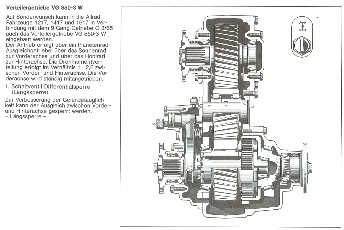

Hat der Mercedes eigentlich zuschaltbaren oder permanenten Allrad?

Re: Mercedes 1224 ohne Untersetzung?
Hallo Jens!
Dein Exemplar hat permanenten Allradantrieb (und sämtliche Sperren).

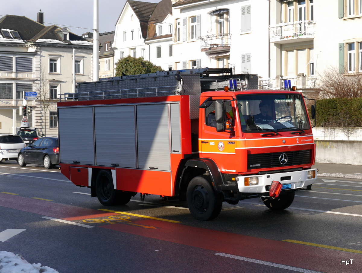

Hallo Pirx,
völlig richtig in Bezug auf Fahrzeugdokumente und elektronische Teilearchive.
Wir haben im LN2-Forum sicher 1 Dutzend Schweizer und Deutsche (letztere mit Re-Import-Fahrzeugen) die einen „1224-gelabelten“ 1124 fahren, wer für die Umlabelung (Tür) zuständig war (NAW?) weiß ich nicht. Daher hält sich die Wahrnehmung es gäbe LN2 als 1224. Ich meine mich zu erinnern, das Phänomen des Etikettenschwindels auch schon bei niederländischen und norwegischen Fahrzeugen beobachtet zu haben. Vielleicht waren Steuer-, Ausschreibungs- oder Homologationsgründe in Nischenmärkten dafür verantwortlich.
Zu erkennen sind die getrumpten falschen 1224 zuweilen daran, dass hinter der „1224“ noch das „AF“ nachgestellt ist. Auf dem folgenden Bild ist es jedoch nicht so.
Vielleicht trägt das zur Vervollständigung der Trivia bei.

Verteilergetriebe:75040610007623 (25A)VG 850-3W/1,0 => permanenter Allradantrieb mit Sperre, ohne Geländeuntersetzung

Das Verteilergetriebe ohne Untersetzung wird nur dann eingebaut, wenn das Schaltgetriebe genug kurze Gänge hat.
Es kann also durchaus funktionieren, insbesondere in Verbindung mit dem für dieses Gewicht sehr starken Motor.
