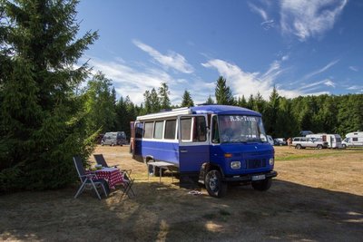

Hallo Frank,
kein Fremdkörper im Hano.
Wir waren mit unserem Zweit-Womo im Baltikum.
Wenns keinen Allrad braucht: 5.5 Liter Hubraum, 130 PS, 120 km/h, Automatik, Servolenkung - einfach geil! :rock:
Machts gut, habt eine schöne Zeit!
Und dessen kleiner Bruder, der OM314 mit dem entsprechenden Getriebe, ist die fast perfekte Aufrüstung für den AL28. Perfekt wird's dann mit einem Motor der Baureihe OM364. Beide sind alles andere als Fremdkörper im Hano.
Lutz, mit beiden Motoren unterwegs gewesen und überzeugt davon.
