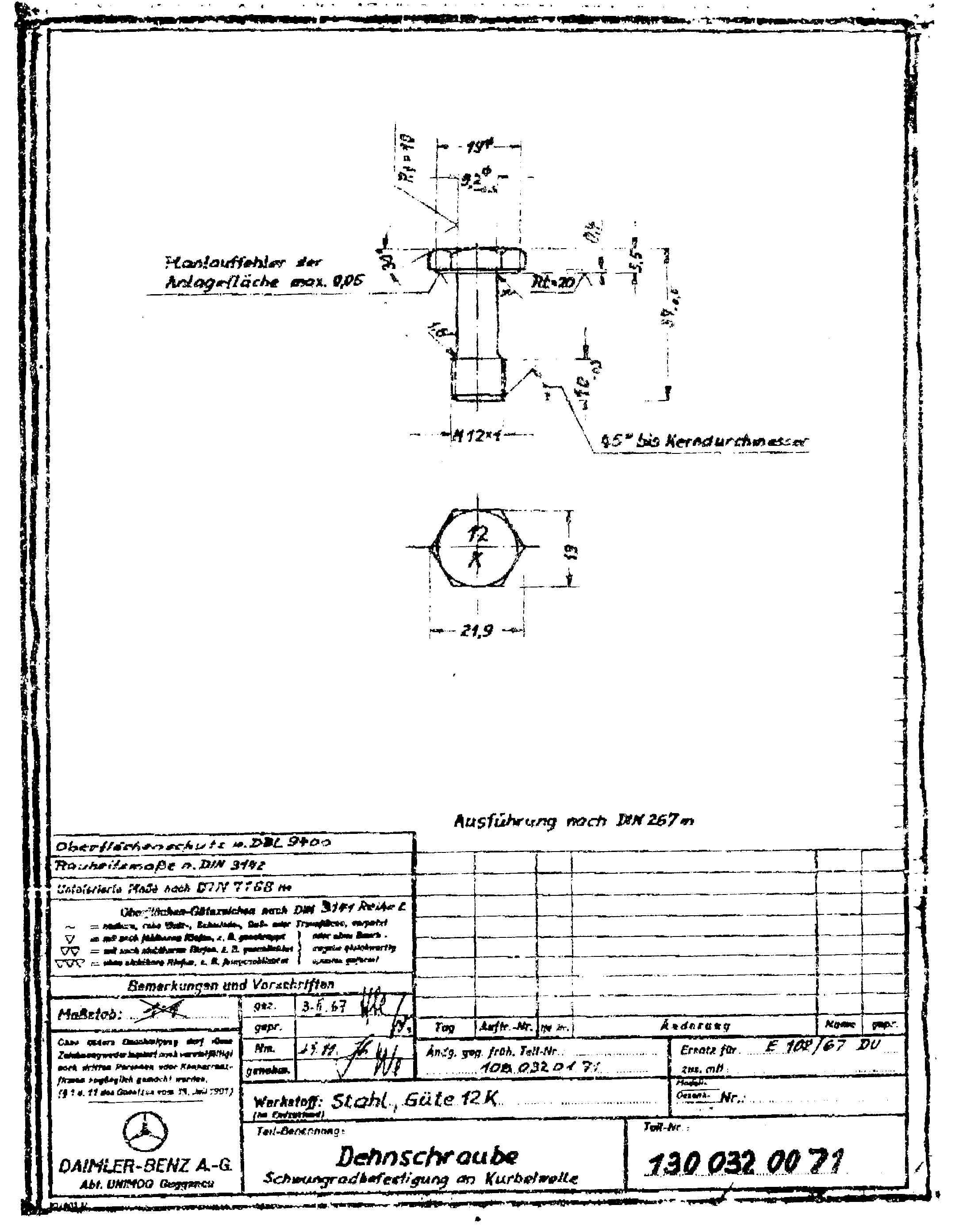

Dafür hab ich noch einen Scan des Faxes der Original-Dehnschrauben gefunden. Leider nicht in bester Qualität.
Dazu hab ich folgendes notiert (auf dem Original noch etwas besser zu lesen):
Gewinde 12x1, Gewindelänge 10mm
Schaftdicke 9,2mm, Schlüsselweite 19mm
Gesamtlänge mit Kopf 37mm
Kopf insgesamt Dicke 5,5mm, davon 0,4mm Absatz als Anlagefläche

Hallo Michael,
Genau nur 10 statt 12.9 er Güte und somit Nicht die Richtigen ..da bringt der mm länger auch nichts.
Super Geil das Du die Zeichnung der Orginal Schraube noch Gefunden hast ..SUPER !Danke dafür

Ihr habt nun sogar die Zeichnung mit Güteangabe. Rechnet doch einfach nach was die Schraube max abkann im elastischen bereich (Mercedes wird die schon nicht plastisch vorgespannt haben) und sieh nach was die Standart M12x1 12.9 Schaftschraube kann.
Ihr werdet sehen das die mehr kann und dann auch mit mehr Moment angezogen werden kann.
Einbauen fertig glücklich sein.

Es ist doch ganz einfach: Was braucht der Motor um dauerhaft zu halten? Druckflächen bekannt Reibwerte unterscheiden sich auch nicht bei den Motorvarianten, allein die Scheibe ist schwerer/träger. Das spielt für die Flächenpressung keine Rolle also mal berechnen mit Anzugsmoment der Schrauben was da tatsächlich an Kraft laut Anzugsmoment und Schraubenzahl rauskommt UND was eine auf 10 vergütete Schraube bei einhalten der zulässigen Werte schafft, wenn man alle Schrauben so anzieht. Gibt es da überhaupt Unterschiede? oder war das damals nur Overkill, auch das hat es gegeben als noch nicht auf jeden Cent 10 mal geachtet wurde.
Erst wenn da signifikant ne Differenz rauskommt sollte man auf 12.9 weiter bestehen. Vorher sind das doch alles ungelegte Eier Wunschdenken....
Naja, die Unterschiede lassen sich leicht berechnen. 12.9 hat 20% mehr Zugfestigkeit als 10.9. Selbiges gilt für die Streckgrenze. Die maximal mögliche Klemmkraft ist demgemäß 20% höher und damit auch die erzielte Reibungkraft zwischen den Klemmflächen.
Ich denke, das maximal im Antriebsstrang auftretende Moment ist durch die Kupplung begrenzt. Wann rutscht die?
Aber ist eine gleitfeste Verbindung der einzige Grund für 12.9er Schrauben? Irgendwie habe ich das Gefühl, daß das nicht der wahre Grund ist. Warum hat man im PKW-Motor 10.9er verwendet? Hat man den Motor dann in den Unimog gesetzt und plötzlich Problem mit sich lösenden Schwungscheiben bekommen? Oder hat man einfach vorsorglich alles ein weing solider ausgelegt, weils ja ein LKW ist?

Ich weiß nun wirklich nicht wo es klemmt. Drücke ich mich so umständlich aus, oder gibts beim Lesen ne Blockade? Neuer Versuch:
Das ist Mumpitz: ..."die Unterschiede lassen sich leicht berechnen. 12.9 hat 20% mehr Zugfestigkeit als 10.9. Selbiges gilt für die Streckgrenze. Die maximal mögliche Klemmkraft ist demgemäß 20% höher..." Das ist aber Ablesen aus Tabelle und nicht berechnen mit echten Werten aus dem Werkstattbuch mit Anzugsdrehmoment!
Wir wollen hier die tatsächlichen Werte und nicht irgendwelche angenommenen Höchstwerte! Oder in einfach, Tabellenwerte taugen nichts, es geht um die Werte die über das VORGEGEBENE! Drehmoment laut Werkstattbuch erzeugt werden NICHT um die, die maximal für 12.9 möglich sind. Diese "praktisch vorgegebenen" Werte kann man dann mit den maximalen Tabellenwerten für 10.9 vergleichen. Ist die 12.9 maximal genutzt liegt sie natürlich über den Werten, ich bezweifle aber, dass die die wirklich voll ausgenutzt haben. Bei weniger als max Zugkraft könnte die 10.9 voll genutzt trotzdem gut reichen und alle theroretisch möglichen Bedenken sind umsonst.
Also welche Zugfestigkeit wird durch die tatsächliche Vorspannung /Anzugsdrehmoment denn erzeugt und liegt die über dem einer voll ausgenutzten 10.9?
Könnte auch einfach sein, da war noch 12.9 übrig, kleinere Motorenserie und dann halt 12.9 rein damit weg obwohl 10.9 auch gereicht hätte.
Ich hoffe, dass es nun eineindeutig beschrieben ist wie ich das meinte :D

Zunächst mal:
Eine 12.9-Schraube hat keine Streckgrenze. Sie reißt unvermittelt ab, wenn die Vorspannkraft/Drehmoment zu groß ist.
Schraubverbindungen sollten immer bis an die Werkstoffgrenze vorgespannt werden. Dazu nimmt man ganz einfach die Werte aus den Tabellenbüchern.
Fertig.
Aber das hat ja weiter oben Pirx schon versucht zu vermitteln.
Leider ohne Erfolg.
