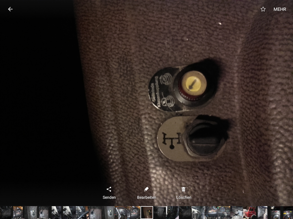

Könnt Ihr mal ein Foto von dem Schalter für die 4-Rad Feststellbremse beim 1019 hochladen ?
[/quote]
So Männern das ist der Schalter unter dem Lenkrad...

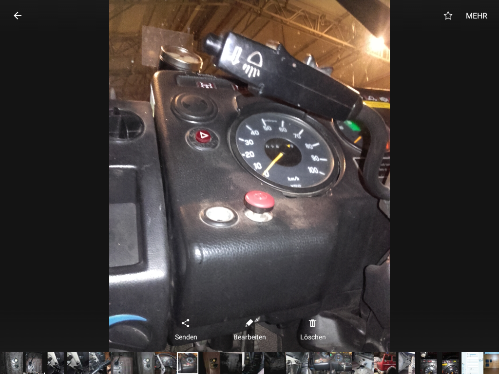

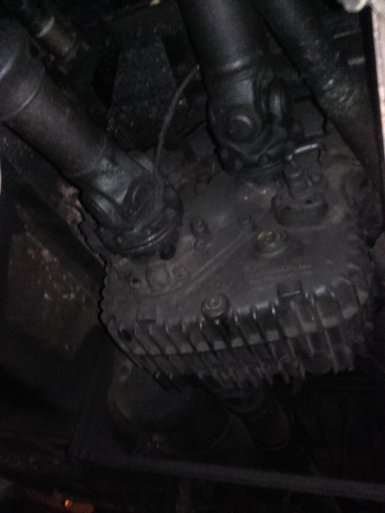

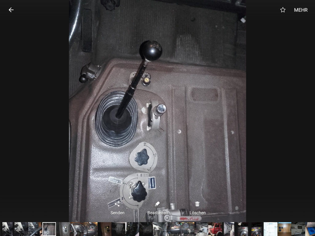

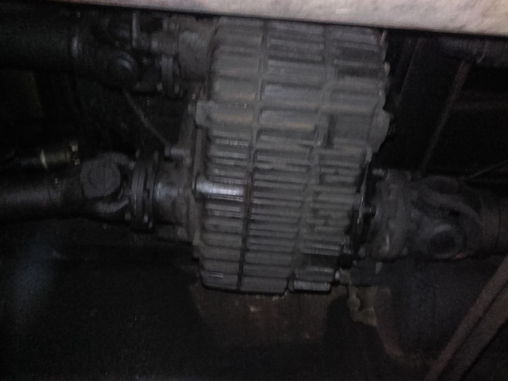

#34 Beitrag von Frederik_H » 2018-11-12 22:00:16
Jetzt die restlichen Bilder von VG und den Schaltern...
Habe mich heute noch gefragt für was der rote Pilz Schalter "Notaus" unter der Warnblinkanlage ist :angel:

#35 Beitrag von burkhard » 2018-11-12 22:01:24
Original ab Werk ist das nicht (das erste Bild). Da wurde nachträglich irgendetwas reingebastelt. Wie es hinter dem Schalter weitergeht kann Dir niemand hier im Forum beantworten. Da musst du die Leitungen verfolgen und ausprobieren, was genau passiert.

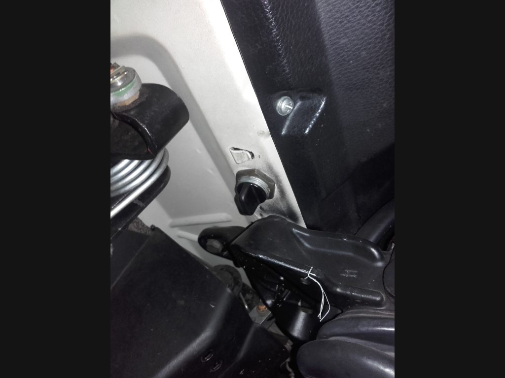

also mein 1019 hat den gleichen Drehschalter an gleicher Position (Foto 1). Wie schon geschrieben klebt neben dem Drehknopf besagtes Warnschild.
Mit den Wählschaltern auf dem Tunnel kann ich - ausser mit dem großen Drehschalter - nix anfangen. Das sieht bei mir anders aus...
Trotzdem ist es nicht original. Wahrscheinlich kommen eure Fahrzeuge von gleichen Aufbauhersteller.
@Frederik: Dein Verteilergetriebe hat definitiv kein Differential. Ist also eines mit zuschaltbarem Allrad. Der zweite Drehschalter und der Schalter neben dem Knebel für den Nebenantrieb sagt mir auch nichts.
Kannst du mal bessere Fotos einstellen so dass man die Beschriftung lesen kann oder sagen was auf der Beschriftung steht.

#42 Beitrag von OliverM » 2018-11-24 17:28:35
burkhard hat geschrieben:
2018-11-13 10:45:08
Das ist der Schalter für die Klauenkupplung an der Seilwinde .
