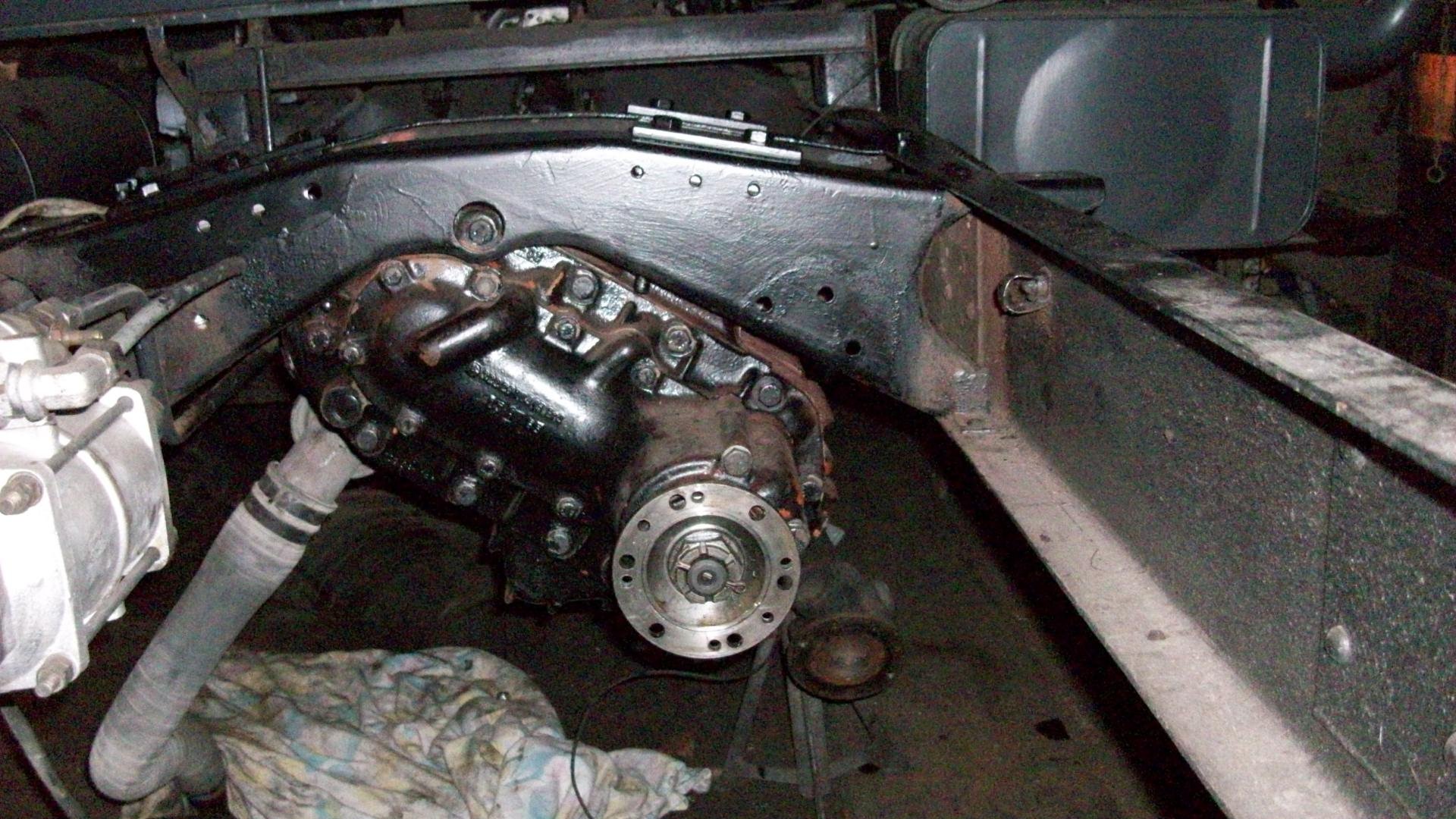

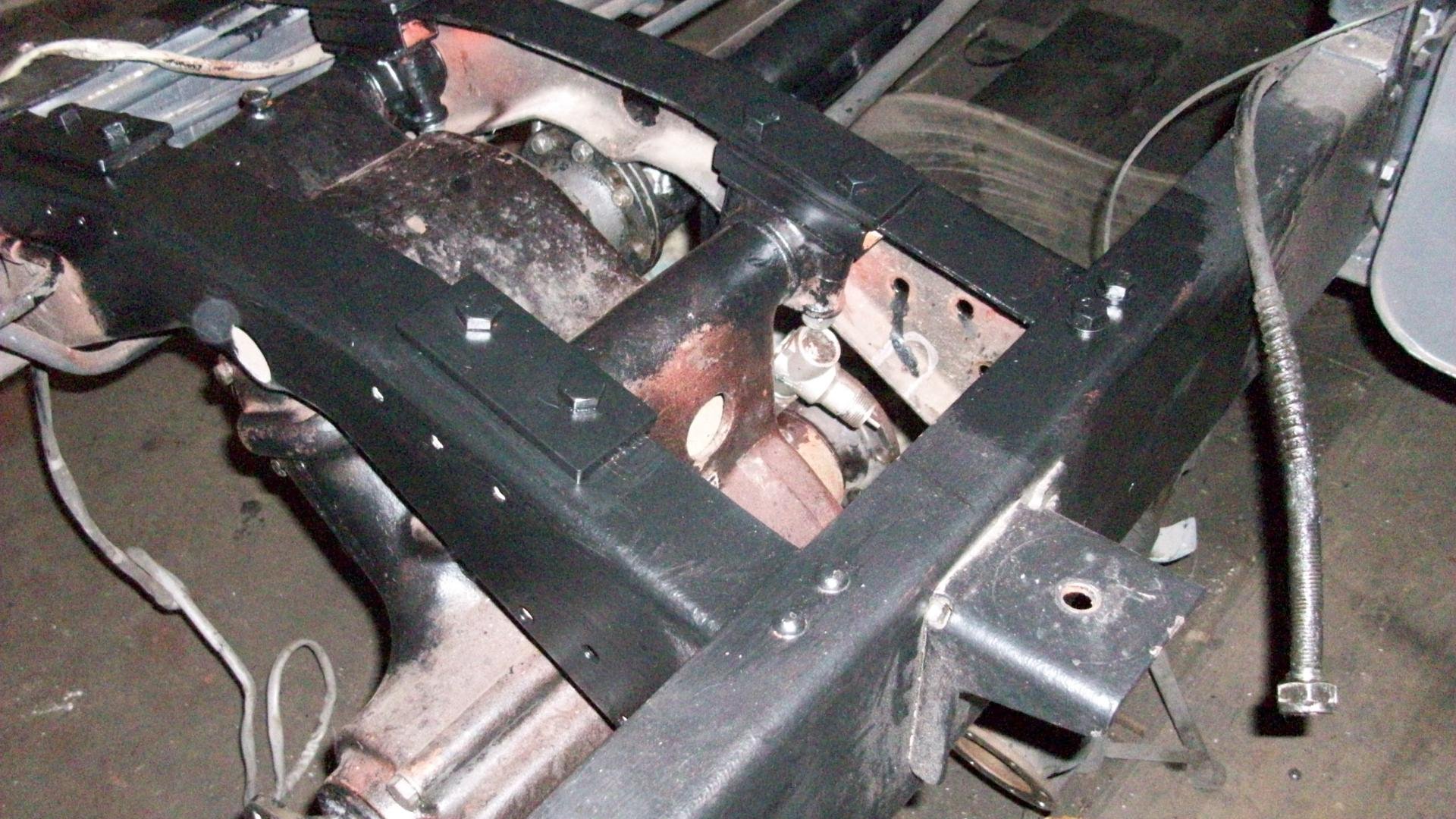

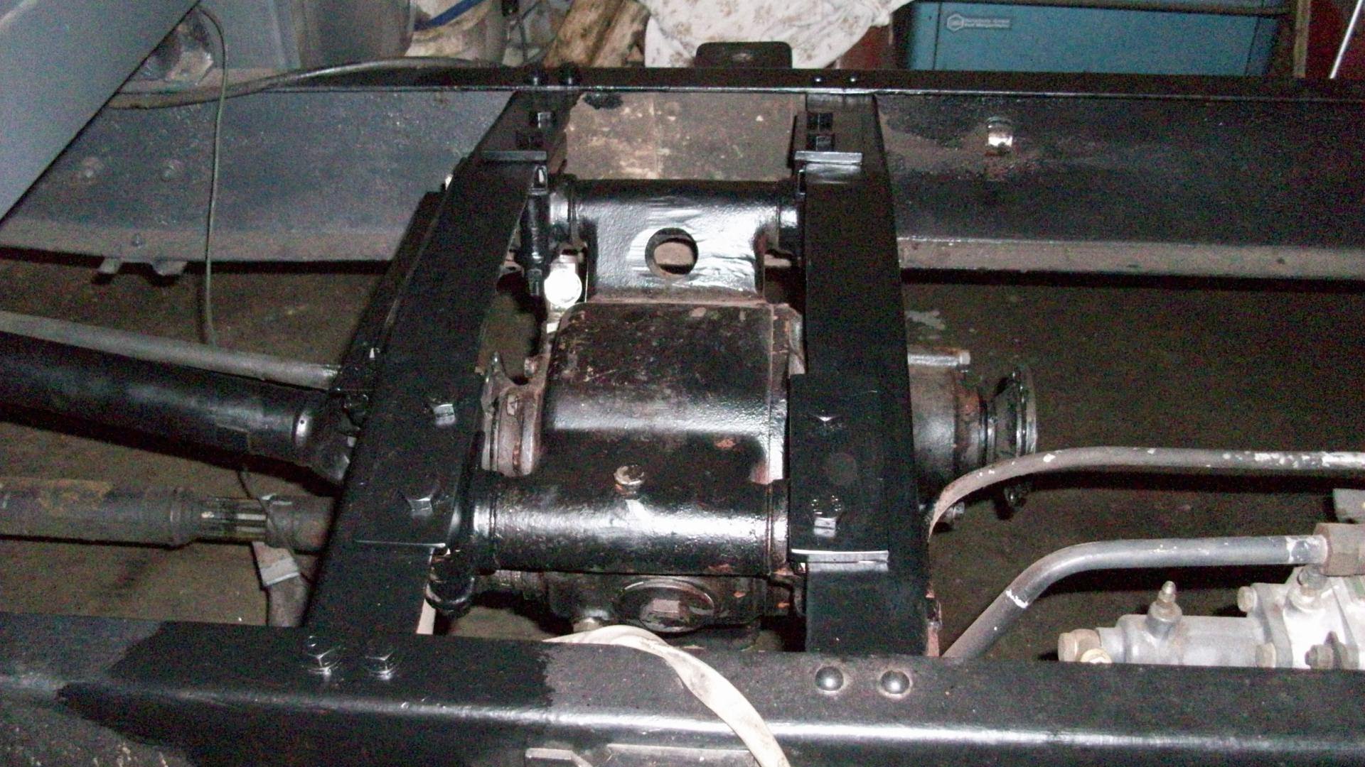

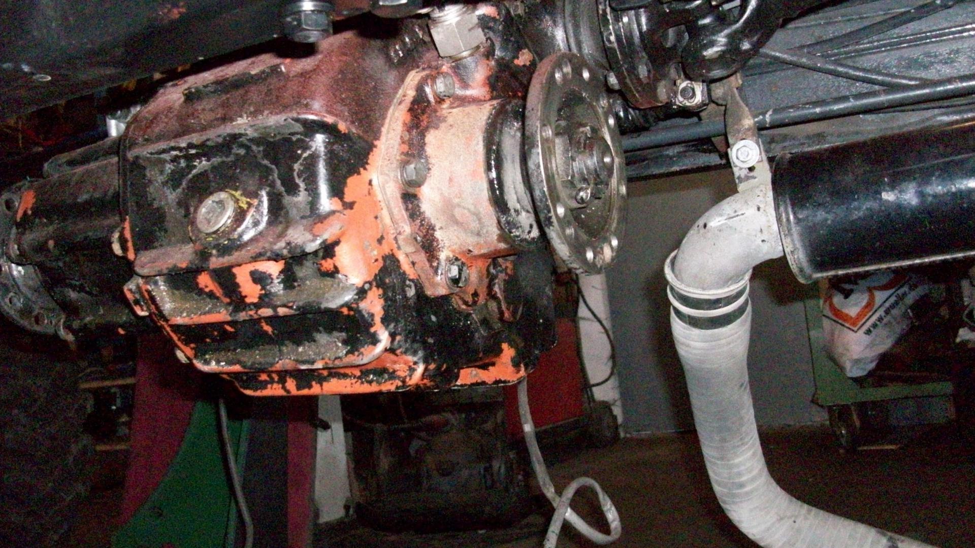

hier mal ein paar bilder vom einbau des vg 325 in den hano... past eigendlich ganz gut.. jetzt noch kardan nach hinten anpassen und dann ist fertig bis auf tacho aber da fällt mir auch noch was ein.. :D
