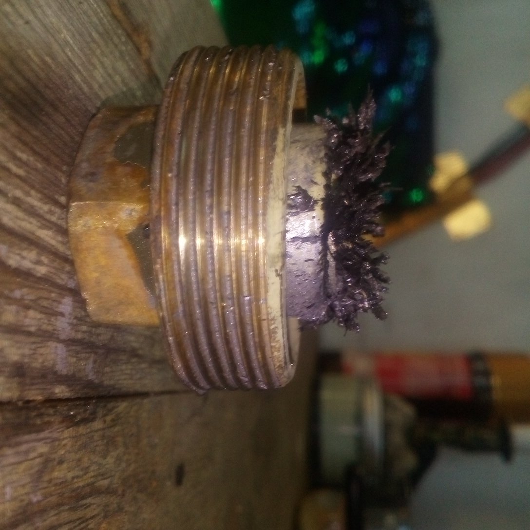

Hey Leute, habe leider viele metallspähne gefunden wie auf dem Bild zu sehen ist. Das sind die spähne aus dem gesamten Öl. Habe alles abgelassen und bin mit einem Magneten durch gegangen. Die Differentialsperre habe ich raus bekommen, die klemmt einfach nur und man muss jedes mal mit der Hand nachhelfen. Genauso beim allrad, ist jetzt auch draussen. Ich kann auch nicht beurteilen wann das Öl das letzte mal gewechselt wurde, kann sein dass die spähne sich schon seit 20 Jahren da sammeln oder es ist halt was kaputt. In paar tagen kommt das neue Öl an dann Böcke ich den ab und mache nochmal ne Probefahrt oder was meint ihr.
Wenn ich das rad jetzt ohne allrad u d def Sperre drehe, lässt es sich fließend drehen.
Liebe grüße.
Liebe grüße.

Da werden sich bestimmt noch Experten zu äußern - meine Einschätzung ist, dass das für ewig altes Öl eine völlig akzeptable Menge an Spänen ist. Insbesondere, wenn beim Magnetenfischen keine gröberen Stücke aufgetaucht sind.
Super! Rostlöser; zur Not ausbauen & säubern, dann sind die Chancen hoch, dass es auch von allein wieder geht. Hast Du schon herausfinden können, warum die Anzeige-Leuchten nicht gehen?

... diese Menge und Grösse von Spähnen nach unbekannter Zeit halte ich für nicht besorgniserregend ... wenn nun definitiv Allrad und Sperre draussen sind und alle Räder frei laufen, würde ich auch mit neuem Öl ne Probrfahrt starten ...

wenn du dir irgendwo eine Endoskop-Kamera leihen kannst, würde ich vor dem Neubefüllen mit Öl mal einen oder auch zwei Blicke ins Diffgehäuse werfen...

Die Menge und Größe der Späne würde mich nicht beunruhigen - hat meiner beim ersten Ölwechsel nach dem Kauf noch mehr gehabt und es ist alles gesund. Wichtig ist, dass du keine großen Brocken gefunden hast.
Die beweglichen Teile der Betätigung für Sperre und Allrad und besonders die Betätigungswelle an der Einführung ins Gehäuse gut mit Kriechöl einsprühen und immer wieder betätigen, dann wird es besser.
Wichtig wäre, die Kontroll-Leuchten bald instandzusetzen. Eine nicht ausgerückte Sperre auf festem Grund kann extrem schnell zu Bruch führen.

Hey danke für die ganzen Beiträge. Sobald das neue Öl da ist mache ich ne Probefahrt und Berichte.
Bin um einiges schlauer geworden dadurch. Und sollten beim fahren keine Probleme mehr auftauchen mache ich mich schnellstmöglich an die Kontrollleuchten und an das säubern/ schmieren der Betätigungswellen.

Machs anders rum. Bis das Öl da ist die Teile reinigen/ schmieren und die Kontrollleuchten instandsetzen. Dann kannst du bei der Probefahrt auf andere möglichen Fehlerquellen achten und musst dich nicht auf evtl. klemmende Teile verlassen.

Ich habe jetzt das hypoid SAE 80w90 drin, habe gelesen dass das gut als Ersatz für das 90w90 sein soll.
Steyr fährt wieder, Kontrollleuchte für allrad funktioniert jetzt auch schon. Danke für die ganzen tips und Anregungen Leute
