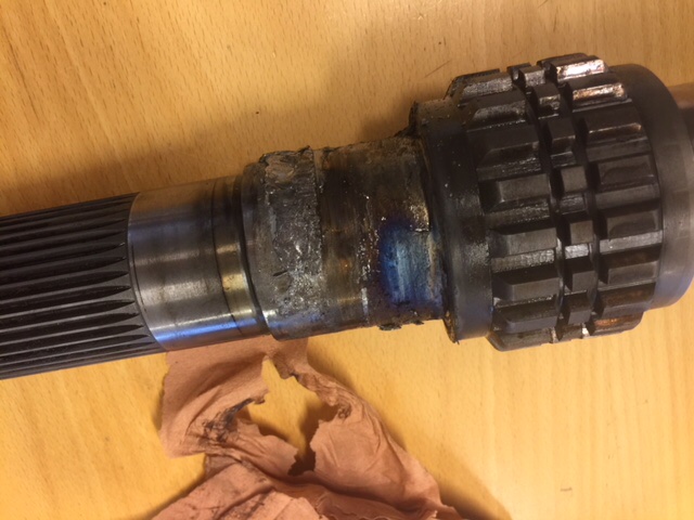

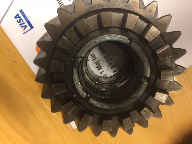

Wie es passiert ist ist mir natürlich klar. Das Zahnrad für den Geländegang steht, die Antriebswelle läuft in diesen Zahnrad. Wenn hier kein Öl mehr da ist fängt es an zu kochen .... Natürlich muss das heiß gewesen sein, Meine Untersuchungen haben sich allerdings erst auf den Bremsen erstreckt. Alle Räder aufgebockt, und und und. Irgendwann ist mir dann die Idee mit der Kraftübertragung gekommen. Naja, jetzt im Nachhinein ist es mir auch egal.
Re: Verteilergetriebe 170 D 11
wenn ein Getriebe auf Grund von Ölmangel frisst und verschweißt wird es so heiß, dass außen der Lack vom Gehäuse brennt. Das hättest du bemerkt, wenn du auch nur grob in die Nähe des VTG kommst.
Was ich mir vorstellen kann: das Zahnrad des nicht genutzten Geländegang dreht sich auf der Welle in Nadellagern. (Kein Zahnrad steht, wenn das Getriebe läuft) Wenn dort etwas bricht oder sonst wie gründlich schief geht, kann es passieren, dass das Zahnrad plötzlich Außermittig auf der Welle sitzt (gebrochene verkantet Nadel o.Ä.) und mit der Wucht des fahrenden LKW in das gegenüberliegende Zahnrad gepresst wird.
Dann hast du nichts metallisches überrollt, das war der Schlag, als plötzlich die Zahnräder nicht mehr zusammen gepasst haben. Glück gehabt, dass nicht alles auseinander geflogen bzw. der LKW nicht mit blockierenden Rädern ins schleudern geraten ist. Hoffentlich gibt es nicht noch weitere Folgeschäden.
Mein Beileid,

Das ist richtig, der Stahl war blau, die Nadellager waren komplett mit Ihrer Umgebung verschmolzen. Es benötigte einen Druck von 45 t um die Welle aus dem Zahnrad zu pressen

Schade dass man hier keine Bilder hochladen kann, sonst könnte ich die Welle mal zeige wie sie jetzt aussieht.

Also, so sehen die beschädigten Teile aus...
