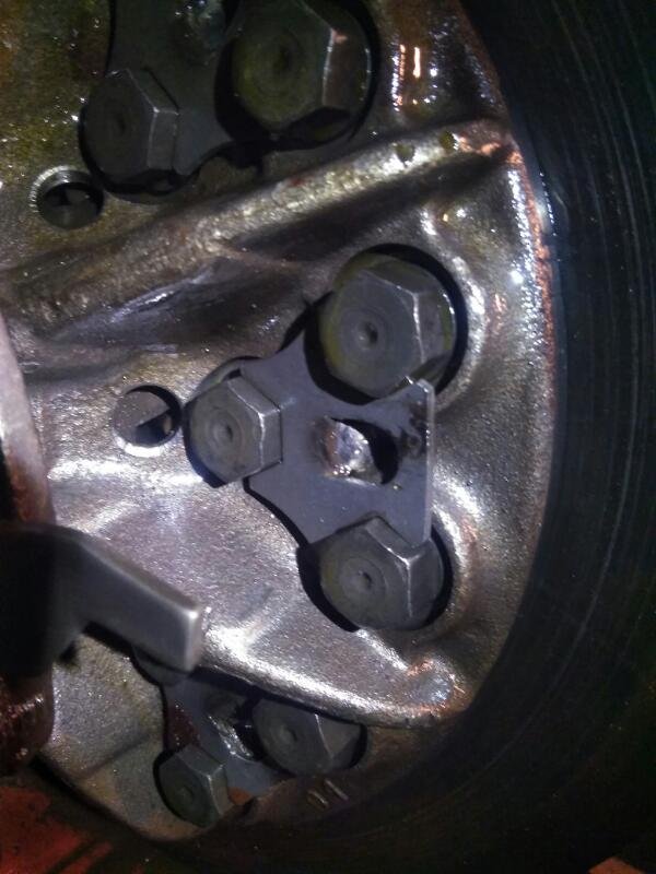

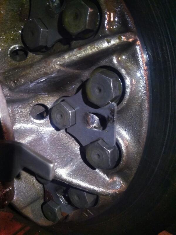

Hallo Walter,
bei meinem Differential sind die Schrauben mit Blechen gesichert.
Die Bleche sind angeschweißt, also mit einem Punkt pro Blech.
Die Bleche geben die Orientierung der Schraubenköpfe vor, also muss da beim Drehmoment Spielraum sein. :-)
Re: Achsumbau MB 911 HL 4 und AL 3
Hallo Dieselmotorrad,
da hast Du ein sehr altes Differential vor die liegen. Später hat man die Schrauben durch verzahnte Schraubenköpfe gesichert.
Walter
Walter
Auffi, huift ja nix!

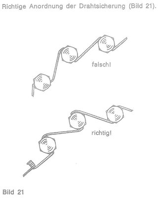

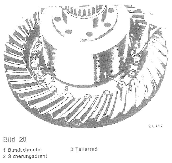

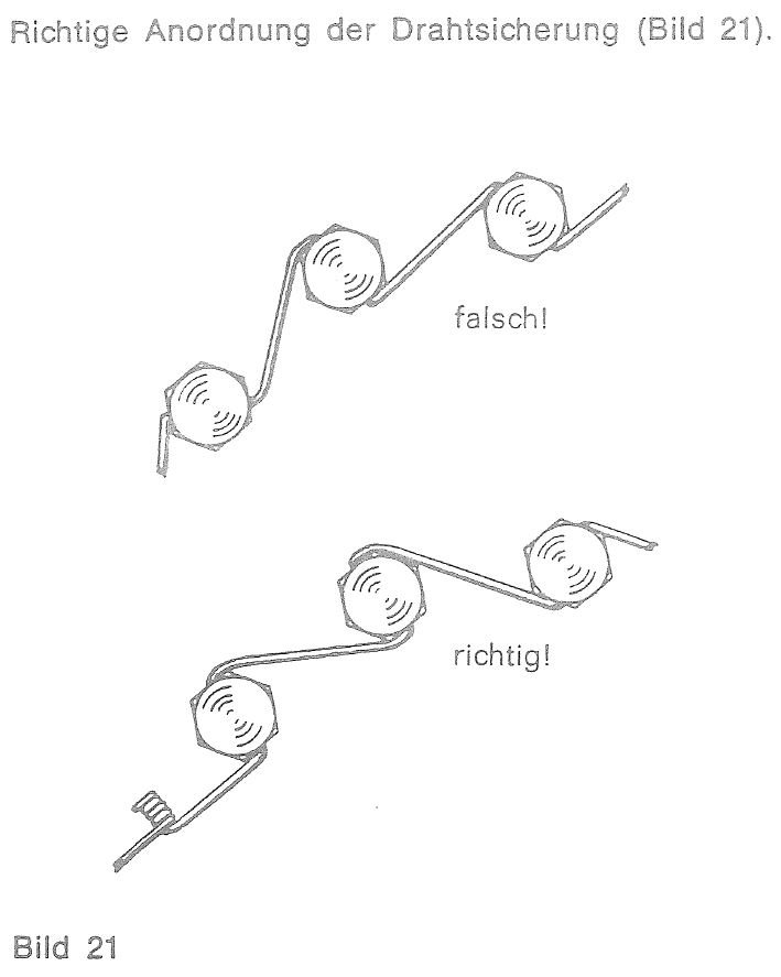

Hmm,
an meinem Zweigangachsen-Differential mußten die Schrauben mit Draht durch ein Loch im Sechskantkopf gesichert werden. Fast wie im Flugzeug.
