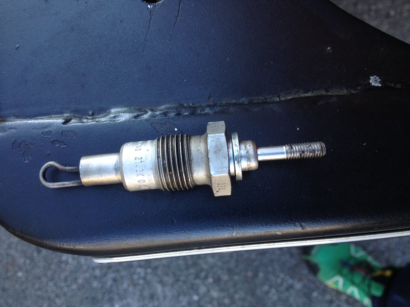

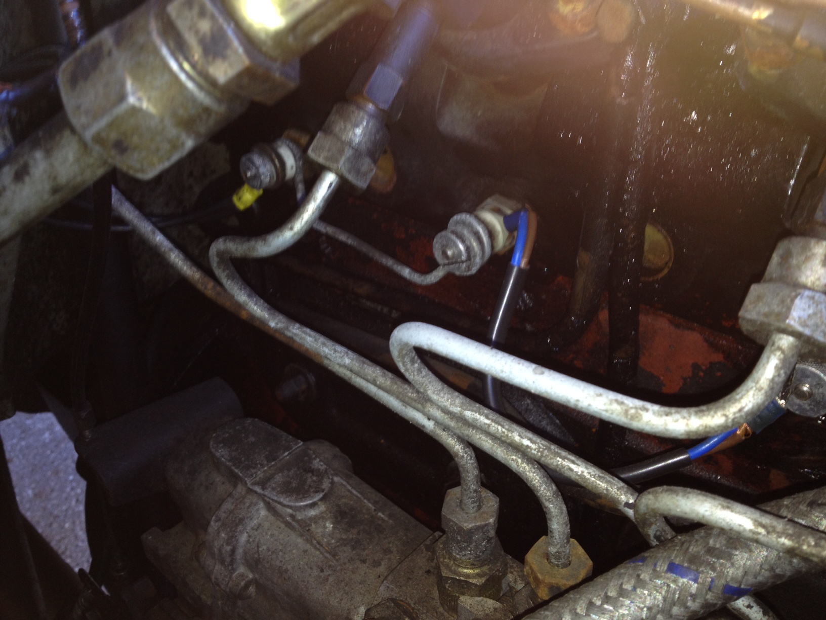

Hmmmm... jetzt bin ich ehrlich gesagt grad vollkommen überfragt. Ich mach ma Fotos...

Bezeichnung der Glühkerze posten würde helfen.

Ahhhh... hab meine Lesebrille net aufgehabt.
Aber so wie auf dem Foto sind die neuen Kerzen auch. Gleicher Typ. Und in Reihe, siehe anderes Foto.
Heute Abend fahr ich mal zu meinen Schlachthanomag und baue da beide Glühwendeln aus und ersetze die an meiner Hani.
Die ganzen Klemmen sind da schon ganz schön rott und ein Isolator von der Wendelhalterung im Motorraum ist auch gebrochen, hab ich gesehen.

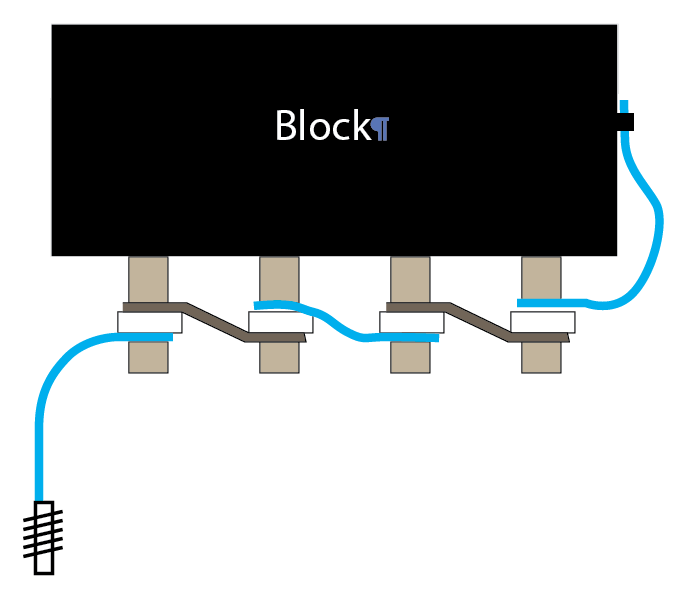

Ähh???? Seh ich eben erst auf dem einen Bild, das ich gepostet hab...
Kann das sein, dass da beide Drähte von der flexiblen Brücke hinter dem Isolator der Kerze angeklemmt sind????
Warum eigentlich zwei Drähte?
Das wär ja mal grundverkehrt, oder?
Muß ich mir gleich nochmal im Original angucken...

... die Verdrahtung passt prinzipiell schon ... die Drahtbrücke ist original, die Kabelkonstruktion nicht ... es kommt EIN Kabel von der Vorglühüberwachungsgeschichte zum Motor ... geht auf die erste Kerze, danach von Kerze zu Kerze mit den Drahtbügeln weiter ... wenn man die falsch montiert gibts interessante Effekte ... such mal nach dem Beitrag "komisches funkeln am Motor" von dd99sg so von 2006 oder 2007 ... da haben wir mal die ganze Vorglühgerschichte vom Hano durchforumifiziert ...

War grad nochmal draussen... das is ja völlig schräg verdrahtet. :-o
Sieht folgendermassen aus:
1) Draht von Vorwiderstand auf 1. Kerze VOR dem Isolator
2) Starre Brücke von HINTER Isolator zu 2. Kerze VOR Isolator
3) Draht von 2. Kerze HINTER Isolator zu 3. Kerze VOR Isolator
4) Starre Brücke von 3. Kerze HINTER Isolator zu 4. Kerze VOR Isolator
5) Draht von 4. Kerze HINTER Isolator zum Motorblock auf Masse...
Ist also quasi von Kerze zu Kerze diagonal verdrahtet. Spielt das keine Rolle, ob vor oder hinter Isolator?
Zumindest mal kann das nicht gut für die Verbindung der starren Elemente sein, oder?

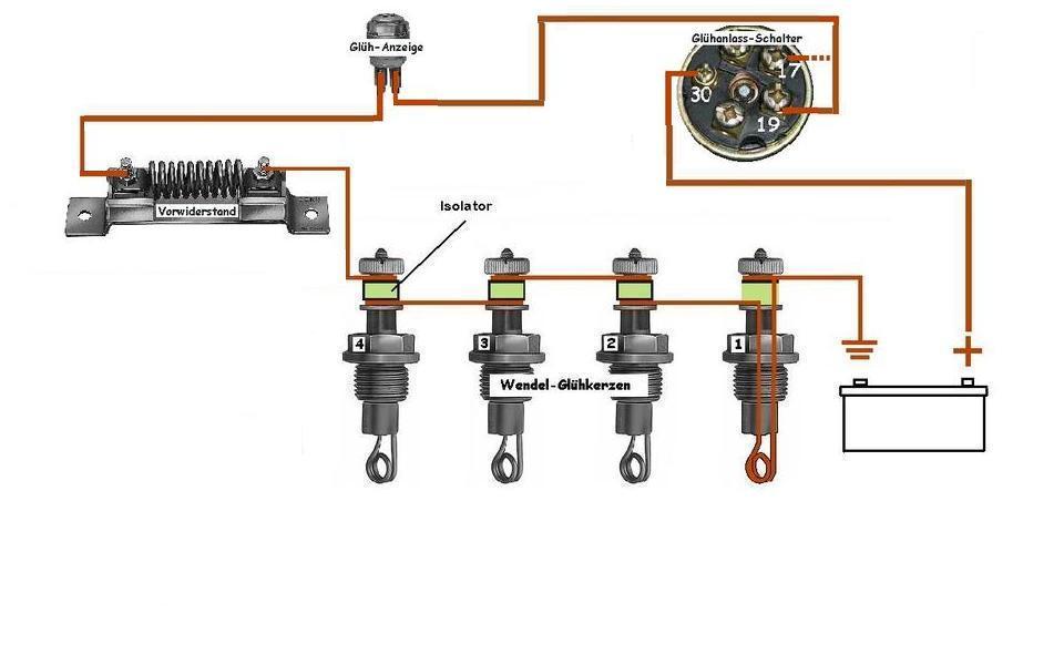

Re: AL 28 Vorglüheinrichtung und andere Kaltstartmucken...
Die Glühanlage sollte wie folgt verdrahtet sein:
Gruß André
Schema ist von einen 12 Volt AL28, bei 24 Volt Al28 sind 2 Vorwiederstände ( 1x an der Spritzwand + 1 x unterm Armatuernbrett links neben dem Handschuhfach ) in Reihe verbaut.
Gruß André

Die Verdratung paßt schon. Zwei Drähte: klassischer Pfusch. Die hatten kein Kabel mit ausreichendem Querschnitt, also haben sie zwei genommen. Du mußt bedenken, daß da 40A drübergehen.
Klemm das Kabel vom Vorwiderstand ab und messe den Widerstand der vier Kerzen gegen Masse (eine Meßleitung ans Kabel, die andere an den Motorblock). Der sollte nur wenige Ohm betragen. Wenn das paßt, sind die Kerzen im Ordnung und der Fehler liegt davor.

Wie ist die gestrichelte Verbindung zu Klemme 19 zu verstehen?Igor hat geschrieben:Die Glühanlage sollte wie folgt verdrahtet sein:Schema ist von einen 12 Volt AL28, bei 24 Volt Al28 sind 2 Vorwiederstände ( 1x an der Spritzwand + 1 x unterm Armatuernbrett links neben dem Handschuhfach ) in Reihe verbaut.
Gruß André
Danke!

Erhöhter Strom während des Startens. Normalerweise wird da der Glühüberwacher und ggf. ein weiterer Widerstand überbrückt, um den Spannungsabfall während des Startvorgangs zu kompensieren. Sollte also direkt zum Vorwiderstand gehen.
Manche Fahrzeuge haben auch noch ein Schaltschütz für einen erhöhten Nachglühstrom, z.B. der Mercur mit 613er Motor. Insgesamt können also bei einer Vorglühanlagen noch ein paar Kabeln mehr rumfliegen.
Klemme 19 ist die Ausgangsklemme Glühanlaßschalter Schaltstufe I Vorglühen - daran kommen wie dargestellt in Reihe Glühwächter, Vorwiderstand und die Glühkerzen
Klemme 17 ist die Ausgangsklemme Glühanlaßschalter Schaltstufe II Anlassen und sollte m. W. keine Verbindung zur Glühanlage haben.
nicht alles was in den Hanomag Unterlagen ist ist fehlerfrei, ging auch eher um den Anschluss der Glühkerzen. Wobei auch hier die Zeichnung nicht eindeutig ist. bei der 4. Glühkerze geht das Kabel zur Masse oberhalb des Isolators ab ( nicht wie in der Zeichnung in braun dargestellt )

Für was ist eigentlich der Isolator da, wenn es im Prinzip Wurscht ist, ob man vor oder hinter ihm anklemmt? Er trennt ja quasi nix, oder?
Schau dir mal eine Glühkerze an, der Gewindestift ist auch zum Kerzenkörper isoliert sonst könnte kein Strom durch die Glühwendel fließen.

Also geht da dann eine Brücke zum gleichen Kabel?Igor hat geschrieben:Klemme 19 ist die Ausgangsklemme Glühanlaßschalter Schaltstufe I Vorglühen - daran kommen wie dargestellt in Reihe Glühwächter, Vorwiderstand und die Glühkerzen
