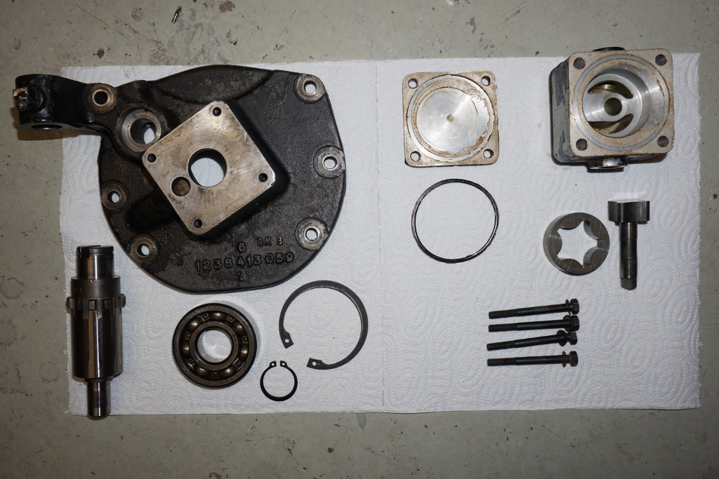

Ich habe jetzt den Deckel mit Würfel = Ölpumpe komplett zerlegt. Grund: ich wollte das im Deckel sitzende Lager wechseln. Das Lager ist ein 6305 und kostet ca. 4 Euro von den bekannten Qualitätsmarken Das selbe Lager wird auch für die Welle mit dem Abriebsflansch des Nebenantrieb verwendet (innen 6305, außen 6209). Die Lager sitzen alle nicht sehr fest in ihren Bohrungen, man kann sie fast mit der Hand abziehen.Auch diese beiden Lager liefen hakelig.
Der Betriebsstundenzähler des Pumpstandes zeigt 223 Stunden. Das wären ca. 6 Betriebsstunden pro Jahr. Ist das viel?
Hier sieht man das Innenleben:
Der Würfel enthält eine Zahnringpumpe, die bei nur eingeschaltetem Nebenantrieb läuft.
Beim Zerlegen ist mir eine illegale Ölquelle aufgefallen. Der Deckel der Zahnringpumpe (zweites Teil rechts oben im Bild) wird durch einen eingelegten O-Ring gedichtet. Der O-Ring war vollkommen plattgedrückt. Anhand der Spuren getrockneten Getriebeöls kann man sehen, daß der Deckel schon längere Zeit undicht war.
Nun eine Frage zum O-Ring. Ich habe die Nut ausgemessen. Sie paßt zu einem O-Ring mit der Schnurstärke von 2.5mm. Innendurchmesser sind ca. 57mm, Außendurchmesser sind ca. 64mm. Welchen Innendurchmesser des O-Rings wähle ich nun? Bei 57mm würde er innen anliegen, bei 59mm außen. Im "Eriks - Technisches Handbuch - Nutgestaltung von O-Ringen" steht, daß bei Flanschdichtungen mit von innen kommenden Druck der O-Ring außen an der Nut anliegen sollte. Oder ist das ganze eher Banane?

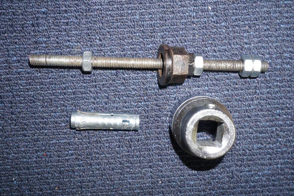

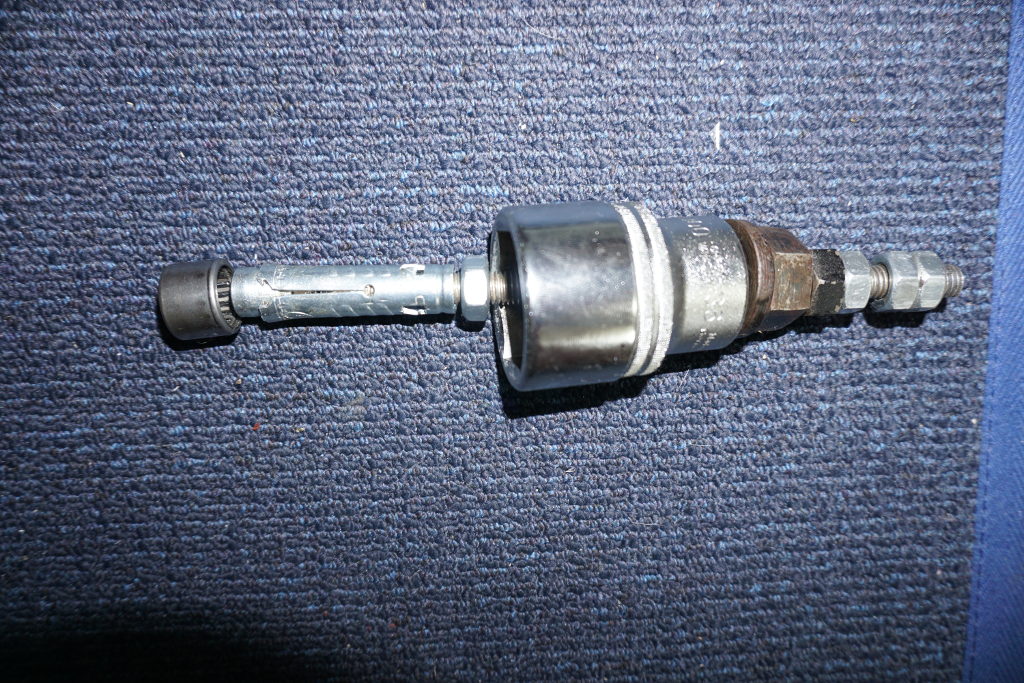

Ich habe jetzt noch das Pilotlager in der unteren Getriebewelle ausgebaut. Die Welle mit dem unteren Zahnrad und der Ölpumpe wird darin gelagert. Ob es verschlissen war, weiß ich nicht. Es ist ein HK1616 (Nadelhülse) und kostet ca. 3 Euro von INA oder SKF. Es läuft ja stängig mit, wenn der Nebenantrieb aus ist. Da wollte ich kein Risiko eingehen. Ich habe mir dazu einen Lagerinnenauszieher für 3 Euro gebastelt. Fischer Schwerlastanker TA M10, ein Stück Gewindestange, eine Paar Muttern M10, eine 3/4-Zoll-Nuß als Gegenstütze, zwei größere Muttern als Auflage und das Ding war in 2 Minuten ausgezogen. Hier ist mein Setup:
Folgendes Bild soll die Funktionsweise demonstrieren:
Die Gewindestange wird in den Spreitzer des Schwerlastankers (links im Bild) geschraubt. Dann wird die der Schwerlastanker durch das Lager gesteckt (ganz links im Bild), Die Mutter rechts vom Schwerlastanker wird angezogen, wodurch sich dieser aufspreitzt. Nicht übertreiben, nur so fest anziehen, daß er sicher hält. Nun wird die 3/4-Zoll-Nuß als Gegenstütze aufgeschoben. Damit die M10-Mutter nicht in den Vierkant der Nuß rutscht habe ich noch zwei größere Mutten (dunkel, rostig) aufgeschoben. Dann kommt die Mutter zum Ausziehen. Am Ende der Gewindestange habe ich noch zwei gekonterte Mutter zum Gegenhalten.
Der Dürbel ist nach der Aktion sogar noch zu gebrauchen. Man muß ihn nur den Spreitzer rausnehmen und die Blechzungen wieder etwas zusammendrücken.
Der Schwerlastanker hält übrigens ganz gut. Das Lager saß ordentlich fest. Mit dem 17er Gabel konnte ich die Ausziehmutter so gerade noch drehen.
