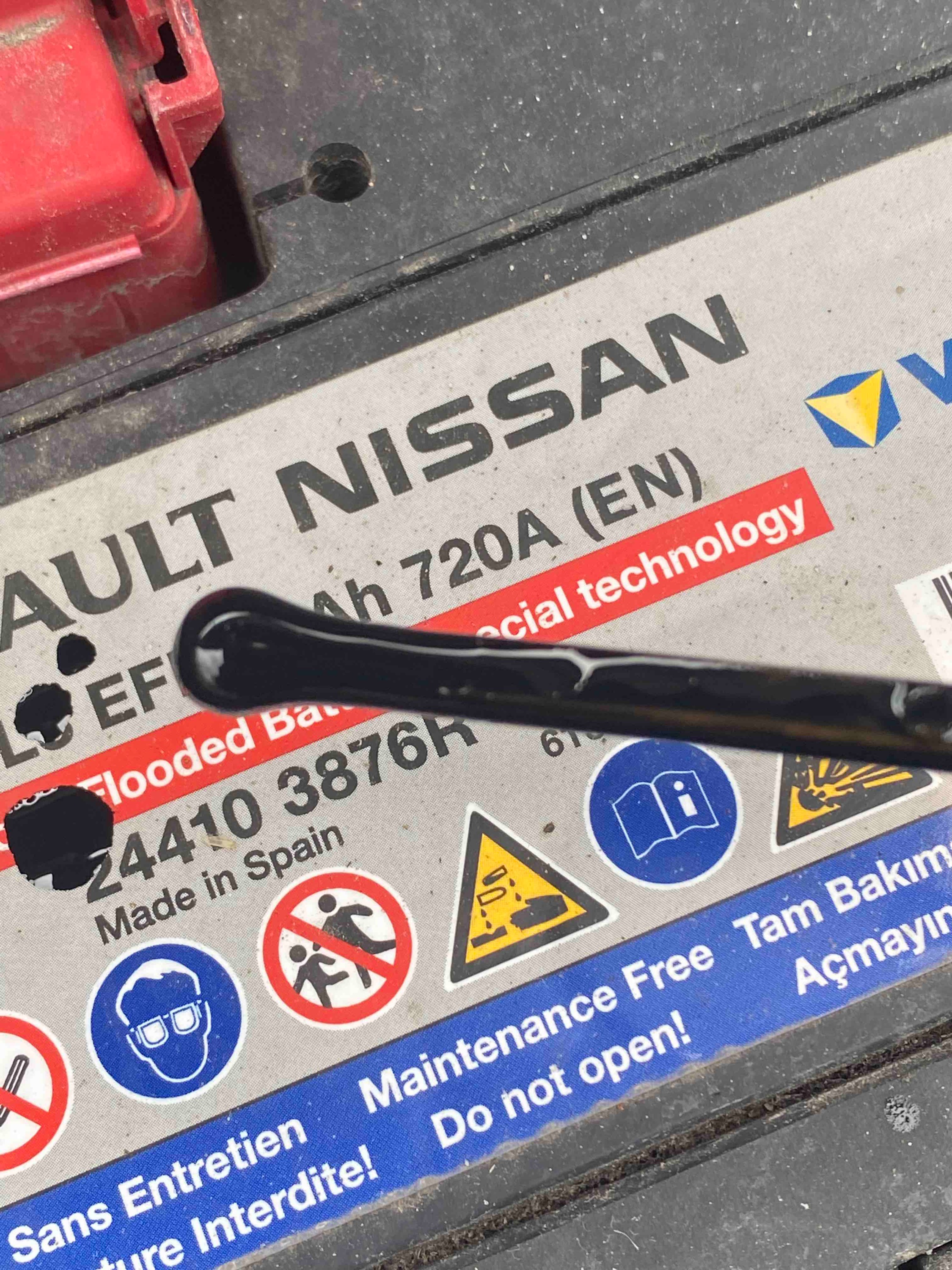

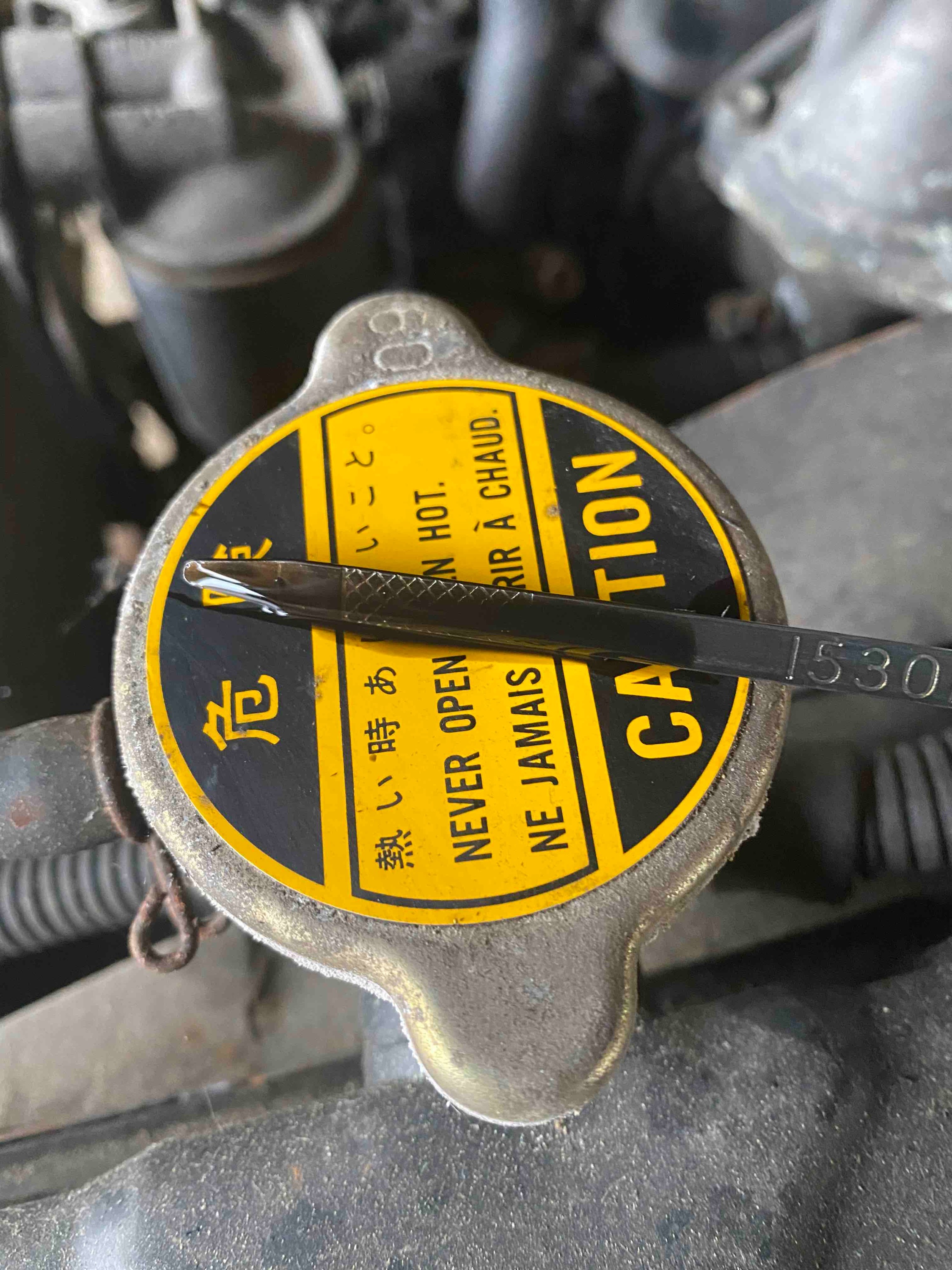

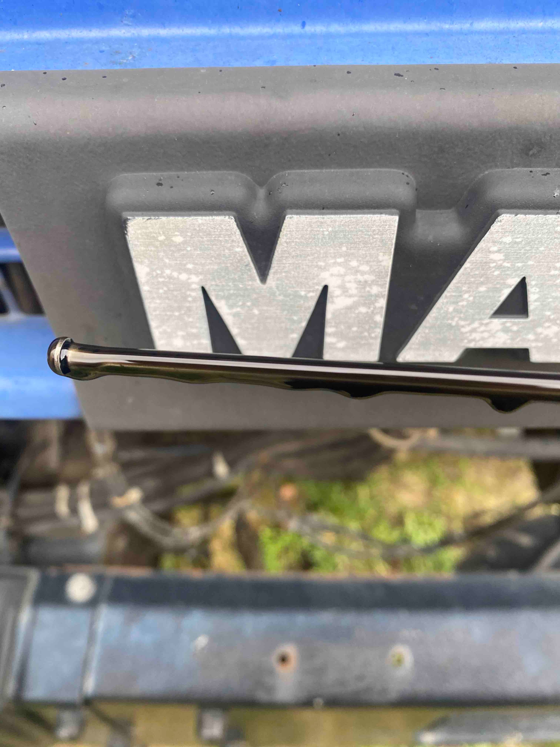

Hier sind mal ein paar Bilder mit Peilstäben..
Alle Fahrzeuge sind zumindest mehrere tausend Km mit dem Öl gefahren....
- Deutz 931 (6 Zyl. 6,0 l Diesel / Feinfilter Bj 84)
- Toyota 2H (6 Zyl. 4,0 l Diesel. Bj 83)
- Daicia / Renault / Nissan 1,5 dci (4 Zyl.1,5 l Diesel Bj 2016)
Der Deutz mit, die anderen beiden ohne Feinfilter...
Der größte und älteste Motor (913) scheint das "sauberste" Öl zu haben.
Den 15 dci habe ich 2016 als Neuwagen gekauft und tasächlich immer beim Service gehabt... Neuseter Motor > schwarze Plörke !!!
Ich frag mich dann immer, warum das so ist....
(Der 1,5 dci ist sofort nach dem Ölwechsel wieder pechschwarz)
