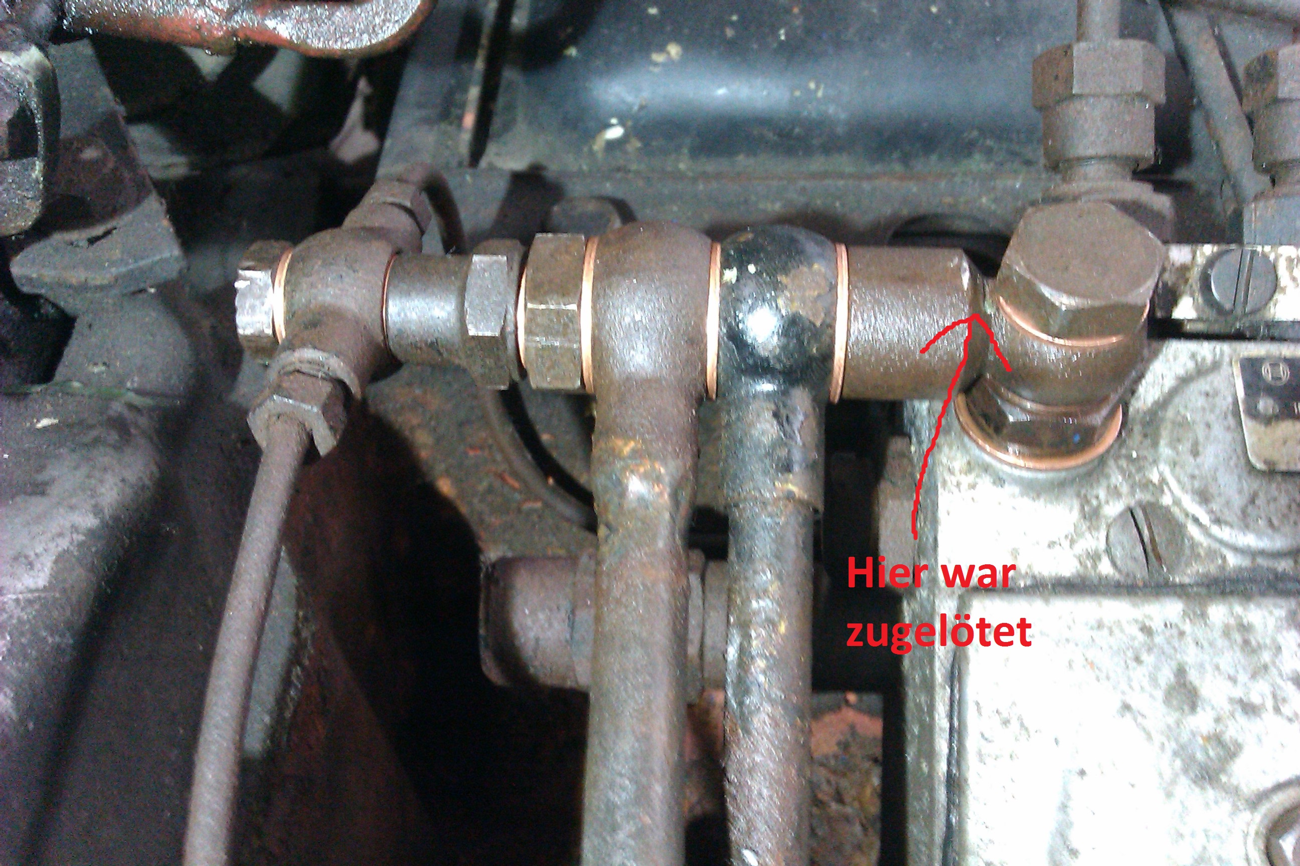

So, kurzer Zwischenstand:
-Überdruckventil am Filter lässt gefühlt zu früh durch, kein richtiger Druck wird aufgebaut.
kam dann auf die clevere Idee die Kugel mit einem Stift unten zu halten und zu pumpen...
gab nen netten Springbrunnen :angel:
-Die Ringmuffe am Ausgang der ESP war zugelötet :eek:
Und in der Leitung auch kein Überströmventil drinnen, Ventilkörper schon, aber ohne Feder/Kugel...
-Beim Anlasser drehen zündet ein Zylinder der rechten Bank, immerhin etwas
Großes Sortiment Dichtringe ist schon auf dem Weg zu mir, die beiden Ventile kommen auch noch;
und dann wird einmal zerlegt, gereinigt, gedichtet und entlüftet.
Dann läuft er wieder :wub:
Mfg Kai

Eine Frage am Rande: Sitzt der Tank unter dem Beifahrersitz?
Ringmuffe zugelötet? Gibt es ein Foto?
Ansonsten eine recht spannende Geschichte.

Kai23 hat geschrieben:-Die Ringmuffe am Ausgang der ESP war zugelötet :eek:
Das ist mäßig gut.... Wenn da zu, dann gibt es keine ESP-Kühlung mehr durch den Kraftstoff......
Dusselige Frage. Ist das oder wird das Fahrzeug mit Pflanzenöl betrieben ????

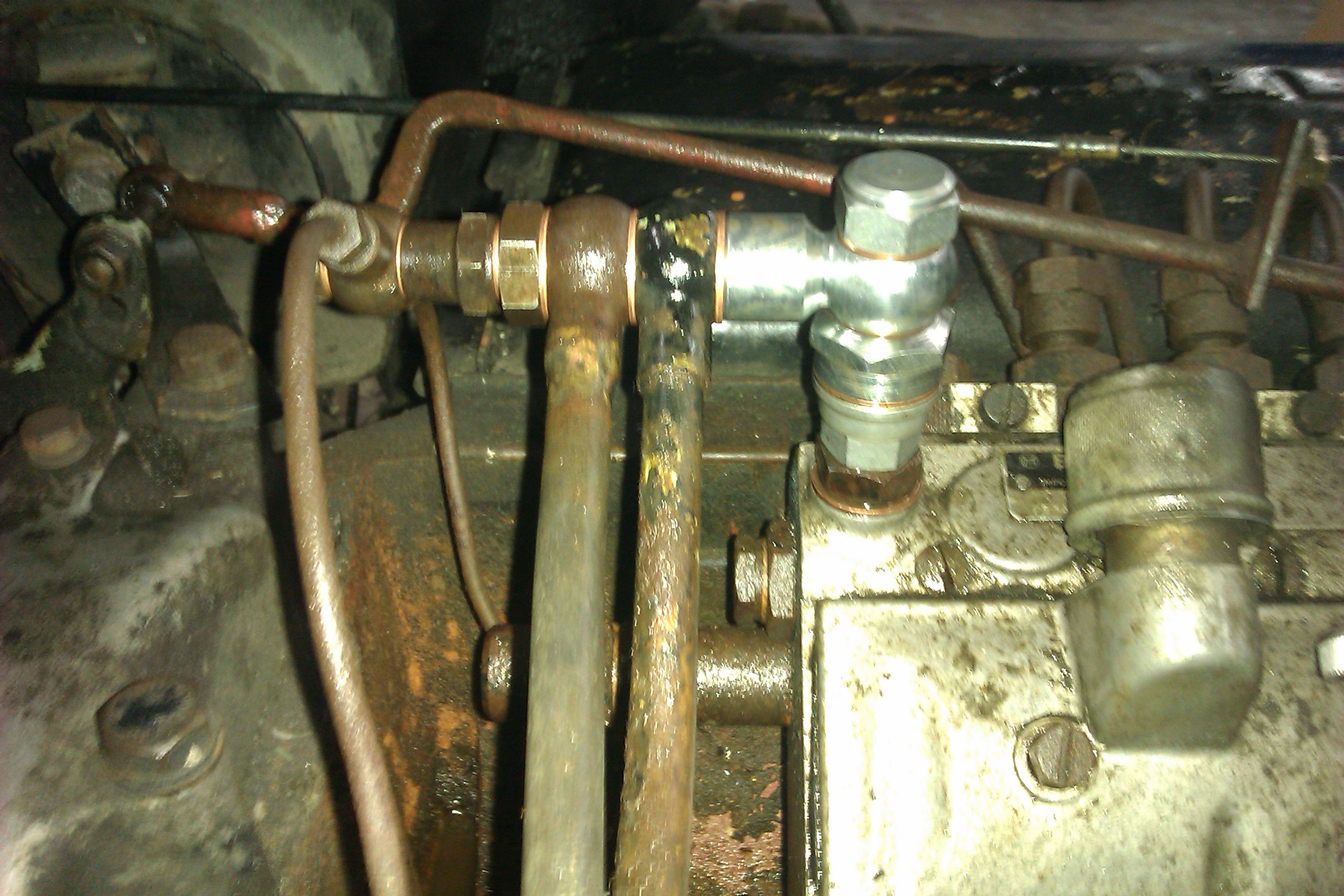

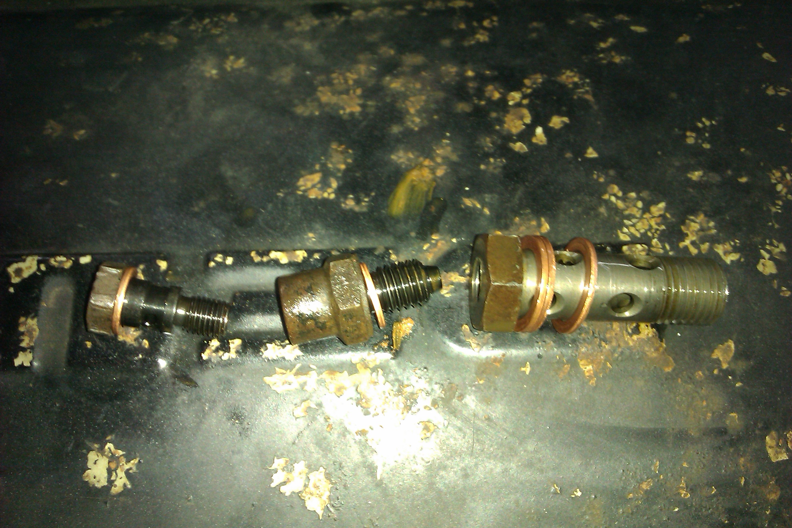

So, aus Mangel an Teilen und helfenden Händen gings erstmal sehr zäh vorwärts bei der ESP.
Aber eine neue Frage hätte ich:
Am Rücklauf-Ausgang der ESP ist ein Gewinde M16 drin.
Darin ein Adapter auf M12. Der Ringstutzen zum Rücklauf ist auch Ø12mm.
Das Überströmventil ist aber M14.
Wie genau bekomm ich das Ventil da rein?
Mfg Kai
Früher mal Magirus-Deutz Mercur 120 AL Bj. 1963
Beiträge: 2507
Wohnort: 35768 Eisemroth
Re: Deutz springt nicht mehr an; Checkliste
#39 Beitrag von Michael » 2015-11-02 18:02:20
Mach mal nen Bild. So kann man sich nicht viel drunter vorstellen.
Gruß Michael

Meinst Du das Überdruckventil? Falls ja, das gehört oben auf den Dieselfilter.
Bevor wir von Äpfel und Birnen sprechen wäre, wie oben schon erwähnt, ein Foto sehr hilfreich.
Dann kommt Licht ins Dunkle... :idee:

Vor zwei Wochen wollte ich meinen Magirus starten und war wie Du enttäuscht, dass er nicht ansprang.
Beim längerem Stehen zieht er irgendwo Luft.
Beim Versuch, das System mit der Handpumpe wieder zu entlüften scheiterte ich. Die Handpumpe war über die Jahre fest gegammelt.
Inzwischen läuft mein Deutz wieder, nachdem die Handpumpe gewechselt wurde. Dabei habe ich das System etwas genauer untersucht. An Deinem Laster sind zwar einige Veränderungen zu erkennen, doch so wesentlich weicht der Zustand nicht vom Original ab. Gerne entstehen Leckagen in der Saugleitung an den flexiblen Schläuchen und bleiben oft unentdeckt. Unter dem Drahtgeflecht ist der Gummischlauch porös. Bei längerem Stehen dringt Luft ein und der Diesel fließt zurück in den Tank. Ohne Handpumpe springt der Karren dann nicht an, da die Luft über die Einspritzpumpe in die Hochdruckleitungen eindringt und dann gar nichts mehr geht.
Hier der Verlauf des Sprits in unseren Mercuren:
Saugleitung vom Tank vorne am Motor hoch in den Schnapsglas-Filter. Dieser hat keine Verbindung zum Filtertopf, wo er lediglich angeschraubt ist. Dann zur Vorförderpumpe, zurück zum Hauptfilter und oben über ein Überströmventil raus zur Einspritzpumpe. In Fahrtrichtung hinten an der Pumpe sitzt der Rücklauf mit noch einem Überströmventil und den ebenfalls am drucklosen Rücklauf angeschlossenen Leckölleitungen beider Zylinderbänke.
Hier ist bei Dir der Wurm drin. Zunächst sorgte die verschlossene Ringöse, dass Du überhaupt keinen wirksamen Rücklauf mehr hattest. Ist keine Luft im System, wird der Vordruck zum Glück durch die Vorförderpumpe begrenzt und das Ding läuft erst einmal. Du hast aber keine Chance, das System restlos zu entlüften, wenn wie beschrieben Luft eingedrungen ist. Beim Pumpen an der Handpumpe dürfte es bei Dir mit der Zeit immer schwerer gegangen sein. Richtig ist aber ein gleichmäßiger Widerstand und ein leichtes Schnarren aus den Überströmventilen.
Schau, dass Du die Saugleitung dicht bekommst, das zweite Überströmventil am Rücklauf der Einspritzpumpe O.K ist und dann mal eine ganze Weile mit der Handpumpe Sprit fördern. Wird diese dabei inkontinent, wechsle das Ding aus. Kostet unter 10 Taler in der Elektrobucht. Bleibt beim Pumpen Luft im Schlauch hängen, kann man sie durch geschicktes Verlegen oder Draufklopfen vertreiben.
Mit guten Batterien und "Vollgas" beim Starten müsste er dann nach ein bisschen Orgeln wieder ins Leben zurückkehren.
Dieses Überströmventil an der Einspritzpumpe mit zusätzlichem Anschluss der Leckölleitungen ist glaube ich nicht so leicht zu bekommen. Für ein Provisorium baue vielleicht ein Standard-Ventil ein und lass die Leckölleitungen in ein Gefäß kleckern. Zum Ausprobieren reicht dieses Provisorium vielleicht erst einmal.
Viel Erfolg beim Fummeln.
P.S. An Deinem Foto ist mir noch aufgefallen, dass die Ablassöffnung im V des Motors dicht zu sein scheint. Hinten links ist eine Ablauföffnung, die sehr gerne verstopft. Da stand zumindest eine ganze Weile Wasser drin.

Vielen, vielen Dank für die vielen Ratschläge, er läuft wieder :rock: :rock: :rock:
Heute die zugelötete Öse aufgebohrt, wieder eingeschraubt.
Dann gefühlte 2000 mal gepumpt, es kommt zumindest vom Filter keine Luft mehr.
Überströmventil Filter schnarrt nach Reinigung auch wieder schön.
Allerdings hinter der Pumpe kein Rückschlagventil; wenn ich ne Weile warte läufts wieder zurück :motz:
Dabei noch bemerkt, der Übergangsschlauch Rücklauf zum Rahmen ist undicht...
Nochmal gepumpt, Anlasser ohne vorglühen betätigt; und siehe da, nach ein paar Gasstößen
kommt ein Zylinder nach dem Anderen :wub:
Braucht halt nach wie vor viel Standgas zum laufen, aber erstmal läuft er ja :angel:
Und jetzt hat sich s irgendwie umgekehrt, linke Bank laufen alle; Krümmer wird an allen Anschlüssen warm und an allen Hochdruckleitungen ein fühlbarer Impuls.
Bei der rechten Bank wird der Krümmer höchstens Handwarm, und der Impuls ist sehr viel schwächer...
PS: Ja, da stand mal ne ganze Weile Wasser drin :(
Ist jetzt aber trocken; und sehr zur Freude des Werkstatt-Meisters ist die Ablauföffnung offen,
er freut sich immer so über Diesel auf dem Boden... :angel:
Mfg Kai

Kai23 hat geschrieben:Heute die zugelötete Öse aufgebohrt, wieder eingeschraubt.
Fragen über Fragen.... sehr rätselhaft was du schreibst.
Was für eine Öse hast du aufgebohrt ???? Wo war was verschlossen...
"der Übergangsschlauch Rücklauf zum Rahmen ist undicht" was für ein Schlauch ???? Ist der hinter der Einspritzpumpe (deren Rücklauf) und geht in den Tank ????
Bei der rechten Bank, wenn die nicht läuft, ist Luft in den Hochdruckleitungen. Wie beschrieben diese an der Einspritzdüse lösen und abwarten, bis da Diesel rauskommt (bei laufenden Motor).
Viel Standgas zum laufen..... Siehe vorhergehenden Punkt. Leitungen entlüften (bei laufenden Motor).
Wo stand Wasser drin ????
Gruß Michael
Kai23
Beiträge: 162
Registriert: 2014-08-26 20:00:20
#47 Beitrag von Kai23 » 2015-11-09 9:52:26
Verzeihung, ja, da hast recht, ist tatsächlich nicht eindeutig beschrieben...
Dann will ich mal mein Bestes tun:
Die Öse welche zugelötet war, jetzt aufgebohrt wurde:
Am ESP-Ausgang Richtung Tank ist mittels Hohlschraube eine Ringöse mit Innengewinde.
So eine: http://www.lkw-restauration.de/images/d ... 398920.jpg
An diesem Ausgang ist ein Stahlrohr angeschlossen; der Rücklauf zum Tank von der ESP.
Zwischen der Rücklaufleitung am Rahmen und der Rücklaufleitung motorseitig ist ein kurzes Schlauchstück.
Da läuft Diesel aus-> undicht.
Wasser stand in der Wanne unter der ESP, die ist jetzt trocken.

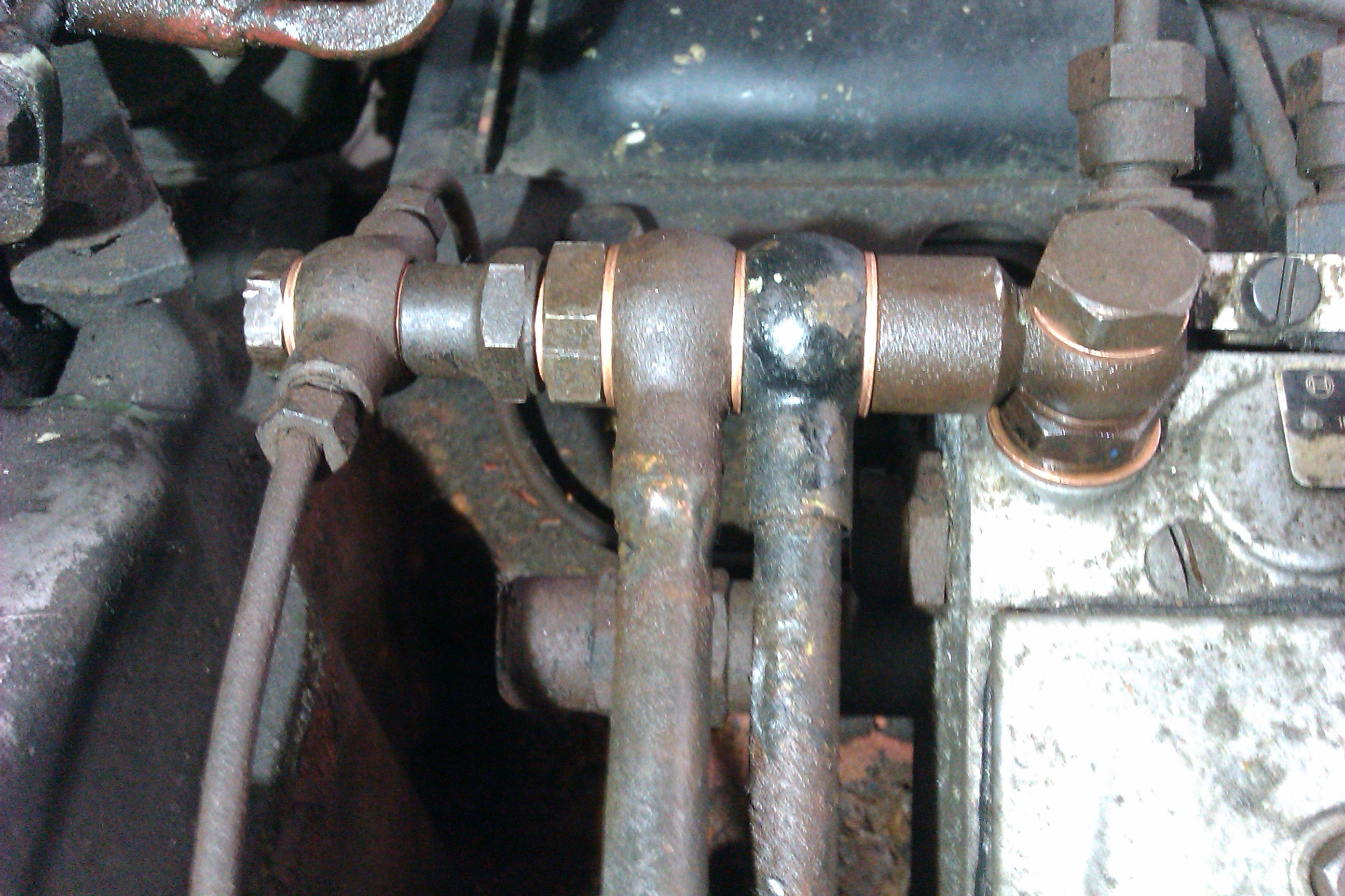

So, hier die Fotos:
Zusammengebaut:
Und die Einzelteile:
Das Ventil 610 von JFW hab ich schonmal bestellt,
nur wüsste ich nicht wo ich es anschliessen sollte; ausser oben am Filter.
Der Ringstutzen an der ESP ist zu klein (Ø12mm), und am Ringstutzen-Innengewinde ist es zu kurz...
Ich bräuchte so ein Ventil quasi in "lang"...
Jetzt hab ich mir als Idee mal das Ebay-Ventil bestellt, das hat unten einen Anschluss M12x1,5,
genau wie mein ESP-Ausgang. Dazu kommt dann ein Ringstutzen mit Innen-Ø 14mm und M14x1,5 Innengewinde.
Schau mer mal obs funktioniert :blush:
Falls das nicht funktioniert; könnte ich doch einfach Das Ventil 6013 von JFW zwischen lange Hohlschraube und Ringstutzen schrauben?
Wenn der Motor läuft kann man die Hochdruckleitungen ja alleine entlüften, das macht das ganze auch einfacher :smoking:

#59 Beitrag von Kai23 » 2015-11-11 15:10:28
An der mit dem Pfeil markierten Stelle wurde gelötet:
In der Verschraubung kam nichts interessantes mehr,
ist eine normale Hohlschraube M12, darunter ein Adapter von M16 auf M12.

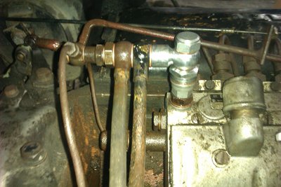

#60 Beitrag von Kai23 » 2015-11-12 0:22:07
So, das eBay Ventil ist drinnen, hat fast perfekt gepasst:
Und was soll ich sagen, nach em pumpen springt er top an,
und läuft wunderbar. Braucht fast kein handgas mehr, und ist gefühlt leiser wie davor.
