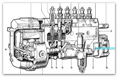

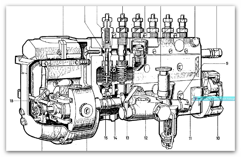

Zum Ölwechsel an der Einspritzpumpe mit eigenem Ölsumpf:
Ablassen des Diesel-Öl Gemisches an der untersten Schraube des hinteren Deckels der ESP (siehe mein Bild im alten Beitrag!)
Einfüllen an der Öffnung des Ölmessstabes bis Öl an der Kontrollöffnung austritt.
Wenn man den Ölsumpf nicht komplett entleert, hat man immer noch einen Teil Diesel im Öl.
Öl-Füllmenge ist ca. 500 ml.

Ist ja witzig, dass der Tröt nach so langer Zeit wieder auflebt. An die Sache mit dem Allrad glaub ich auch nicht. Das hat Kawahans schon richtig beschrieben - das merkt man in der ersten Kurve.
@Kawahans: Ich hab den W610. Da sieht die ESP anders aus und in der Betriebsanleitung wird geschrieben "Einspritzpumpe und Regler haben einen gemeinsamen Ölhaushalt. Zur Kontrolle des Ölstandes dient eine Niveauschraube (9), die unbedingt alle 5000 km zu öffnen ist, damit eventuell überschüssiger Kraftstoff abfließen kann." @Kai: Ich hatte ja beschrieben, dass es genau die gleiche Zapfsäule (vollkommen eben) war, an der ich nachgetankt habe.
Ist schon klar, dass 160km nicht ausreichen, um den Verbrauch auf 1L genau zu berechnen, aber selbst wenns ein Liter mehr gewesen sein sollte, ist das ein auffallend guter Wert.
Willi
Willi
Re: Steyr A 680 fliegt mit ungeahnter Leichtigkeit über die
Eigentlich nicht, es sollte reichen das Gemisch an der von dir markierten Schraube abzulassen und dann neues Öl von weiter oben einlafen zu lassen.kawahans hat geschrieben:
Das Gemisch hat eine wesentlich geringere Dichte und schwimmt sofort auf dem frischen Motoröl auf.
Du merkst sofort wenn ansatt Sprit das Motoröl aus der Füllstandsöffnung läuft.
