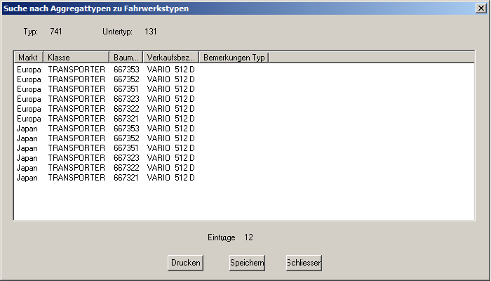

Die Hinterachsen 741.130 (HL 0/01 C - 3,2) wurde am Sprinter 4-t Series (BM 904) ab Werk installiert.
Die Hinterachsen 741.131(HL 0/02 C - 3,2) wurde am Vario 5-t Series (BM 667) ab Werk installiert.
Am Vario 6-t Series (BM 668) die Hinterachsen 742.501(HL 2/41 - C 5,6) wurde ab Werk installiert.

- Dateianhänge
- 741.131.png (13.6 KiB) 2536 mal betrachtet

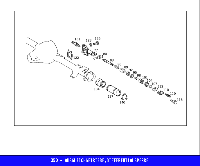

Eine Nachrüstung wäre leider möglich, aber die Achsgehäuse ohne Diff. Sperre und mit sind unterschiedlich.
Ich denke Achsgehäuse ohne Sperre hat keine Anschlüßflansch für Betätigungzylinder. Antriebswellen sind gleich für beide Varianten.
Die Betätigungen der Sperre ist elektrisch mit eine Schalter (Pos. 131) und Zylinder (Pos.77)
Bezeichnung der Achsen ist z. B:
HL 0/02 C - 3,2
HL - Hinterachse (HD - Hinterachse mit Durchtrieb, HO - Hinterachse mit Hintere Gelenkwelle (z. B. Omnibusachse mit Motor im Heck), VL - Vorderachse, AL - Antriebene Vorderachse, AD - Antriebene Vorderachse mit Durchtrieb, NS/NL/NR - Nachlaufachsen, TE/TZ - Trailerachsen)
0/02 C - Typ
3,2 - Gewichtsvariante im Tonnen
VG Eugene.

- Dateianhänge
- 741.131.sperre.png (22.38 KiB) 2459 mal betrachtet

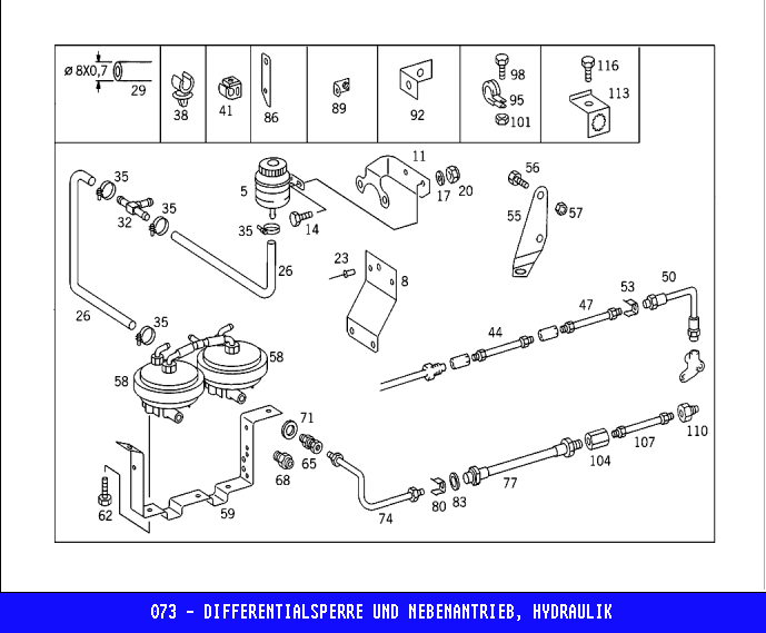

Diese Zylinder werden hydraulisch betätigt, mit Bremsflüssigkeit. Der Schalter ist nur zur Kontrolle, ob die Sperre aktiviert ist.
Dieses System ist dem im Mercedes G sehr ähnlich, bei den Zylindern gibt es einige Gleichteile.
Ich weiß jetzt nicht, wie die Betätigung im Vario original funktioniert, beim G entweder rein hydraulisch mit einem mechanisch betätigten Geberzylinder (eng verwandt mit Kupplungsgebern), oder elektrisch angesteuert mit einem per Unterdruck betriebenen Geber, so läuft das auch beim Sprinter/VW LT2 mit Sperre.

Das ist genau, und die Zylindernummer beginnt mit 461 ... Müssen sich das Aktivierungssystem ansehen.

ich hab den Hydraulischen Geberzylinder des Mercedes G verwendet um meine Sperre zu schalten. Der Nehmerzylinder ist der gleiche.
Dann einfach ne Leitung quer durchs Auto ziehn und die Betätigung ist fertig.
Der originale umsetzer blödinn Hydraulik/Unterdtuck/Elektrisch ist viel zu aufwändig.

Bei Vario 512D sieht das Diff.-Sperre Betätigung so aus
VG Eugene
VG Eugene
