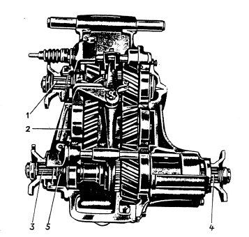

Hat hier einer Fotos vom inneren des VTG?
In der MB Reparaturanleitung sind alle Zahnräder mit Schrägverzahnung dargestellt.
Screenshot 2025-04-26 224646.png (54.29 KiB) 1568 mal betrachtet
Bisher dachte ich das eine gerade Verzahnung für die Geräusche verantwortlich sind.
Ich zitieren mal aus meiner Lieblings Seite
"Leider ist dies konstruktiv bedingt, die geradverzahnten Zahnräder sind die Übeltäter."
Quelle: https://hano-mag-ich.com/kurzhauber/#mozTocId1052
Beiträge: 17901
Re: Geräusch VTG im Kurzhauber
#47 Beitrag von Pirx » 2025-04-27 10:39:48
Hallo DieselMotorrad!
Du hast Recht, die Zahnräder im VG325-3W sind schrägverzahnt.
Mein Fehler.

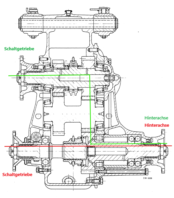

Am Wochenende habe ich mal einen Test durchgeführt. Die Idee dazu entstand glaube ich als Jakob unterwegs einen defekt am VTG erlitten hat.
Wer sie hatte weiß ich nicht.
Die Gelenkwelle vom Schaltgetriebe geht jetzt an den VTG Flansch der eigentlich zur Vorderachse geht.
Angetrieben ist dann nur die Hinterachse.
Ich bin das so 20 km Probegefahren, alle VTG Geräusche sind weg.
Beim ausparken aus der Scheune hatte ich das Gefühl das es schneller geht, habe das aber nicht ernst genommen.
Nils hat mir später geschrieben das es jetzt 1:1 übersetzt ist und vorher 1,04 ich also 4% schneller bin.
Grün der serienmäßige verlauf, rot die Testfahrt

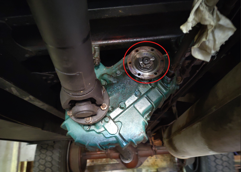

Was mich wundert ist, das nach der Probefahrt der Flansch, der oben im Bild rot eingekreist ist deutlich war war.
Mann konnte ihn noch anfassen, aber nicht länger als ca. 2min. Keine Ahnung was das für eine Temperatur war, 50 bis 60°C vielleicht.

DieselMotorrad hat geschrieben:
2025-04-29 7:52:14
Grob kann man davon ausgehen: wenn es nach 1 Sekunde weh tut bist du bei ca 60 GradC.. hat mein Prof. vor 25 Jahren postuliert und ist, zumindest bei meinem Finger, erstaunlich genau...

PaFlo911 hat geschrieben:
2025-05-28 8:04:57
Ich würde es präzisieren und sagen, dass es dann MINDESTENS 60 Grad C sind. Auch wenn es 200 Grad sind, braucht es diese Sekunde.
Ich habe vor über 40 Jahren mal versucht, die Quelle des Zischens an einer Dampflok zu lokalisieren. Es war ein schöner Sommertag, man sah nichts sondern hörte es nur zischen.
Wie sieht doch gleich Dampf aus! Weiß, nicht wahr? Ja Pustekuchen! Dampf ist unsichtbar, besonders wenn er an einer Heißdampflokomotive über 400 Grad haben kann.
