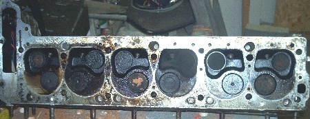

Zeig uns doch ein Foto der Gewinde der ausgebauten Kerzen. Möglicherweise ist ja zu erkennen, wo das Problem liegt.
Re: Zündkerzen Fest !!
Hallo Lutz,
Das kann ich gerne mal machen ..... das ist ein Bild der Kerze die raus ging zwar schwerer aber es ging. Die zwei anderen die leicht und normal rausgingen waren wesentlich sauberer und das gewinde sauberer.
Die ich gestern rausgewürgt habe da war es natürlich ziemlich im Arsch weil das Gewinde voll mit dem Gewinde vermackt war aus dem ZK.

kurz überlegung, es sieht so aus als ob die letzten 2-3 gewindegänge frei im brennraum hingen (ruß)
soll das so sein oder sind die kerzen zu lang?
Kann es sein das da ein Kurzgewinde reinkommt ?
scheint so...
http://www.ebay.de/itm/6-Zuendkerzen-fu ... 1243910260
hast du wohl eine frühe zylinderkopfausführung, oder?
http://www.panzer-handel.de/product_inf ... nzgauer.htOriginal Bosch Zündkerze mit langen Gewinde, für die spätere Zylinderkopfausführung beim Unimog 404 S

Das habe ich vermutet. Deswegen die Frage nach einem Foto.AL28 hat geschrieben:Kann es sein das da ein Kurzgewinde reinkommt ?

....und warum ist der kragen am gewindeende so weggebraten?

Sicher ist aber , wen sie zu lang sind gehen sie ganz beschissen raus .
Vielleicht mal mit einer Taschenlampe ins Kerzenloch schauen , und sich dann erst weiter über wilde Gaskerzen Theorien auslassen .
Vielleicht ein Foto machen .
Ist Blödsinn ." Aber wenn die zu lang wären dann müsten Sie mit dem Kolben kolidieren. "

mit einem Draht ein Haken biegen. (wie ein L)
Diesen in das Kerzenloch und wieder raus ziehen bis er hängen bleibt, dann von Haken bis Gewindeende messen, bzw. markieren und nach dem raus ziehen messen.
Dann weißt du die Gewindelänge und kannst beurteilen was für Kerzen rein kommen

bei ner Verdichtung von 7.0 :1 im M180 ist der Kloben im OT immer noch nen halbes Parsec vom Dochtbegrenzer der Kerze entfernt.
Dennoch schreibt Robert Schwamm weiter oben über den oberen gilbigen Gewindegang:
Ich denke auch , daß die Kerze schon arg weit in den Brennraum rein guckt und nicht die optimale war. Den Schlagschrauber das Dingens rausdrehen zu lassen hätte ich jetzt auch Muffe, würde lieber nen paar Mal Kriechöl arbeiten lassen und mit Knebel und dosierter Kraft agieren. Zukünftig mit (ganz wenig)Kupferpaste Ersatzkerzen einschrauben.....und warum ist der kragen am gewindeende so weggebraten?
Ähh, wo sind denn die ganzen KZ- Meister hier im Forum?

Wie problematisch ist es wenn Motoröl durch das offene Einlassventil gefüllt werden kann,dann ventil schliessen(motor mit der Knarre auf Kompression bingen und gleichzeitig die feste Kerze mit lösen) das erfordert einen 2.mann und ein bischen Zeit.Vergaser dazu öffnen und mit einem Schlauch und Spritze zu dem Zylinder führen.das hat schon mal funktioniert.
P.S.Ihr wolltet doch eine Antwort vom (zitat)KZ-Meister.
Gruss christian
