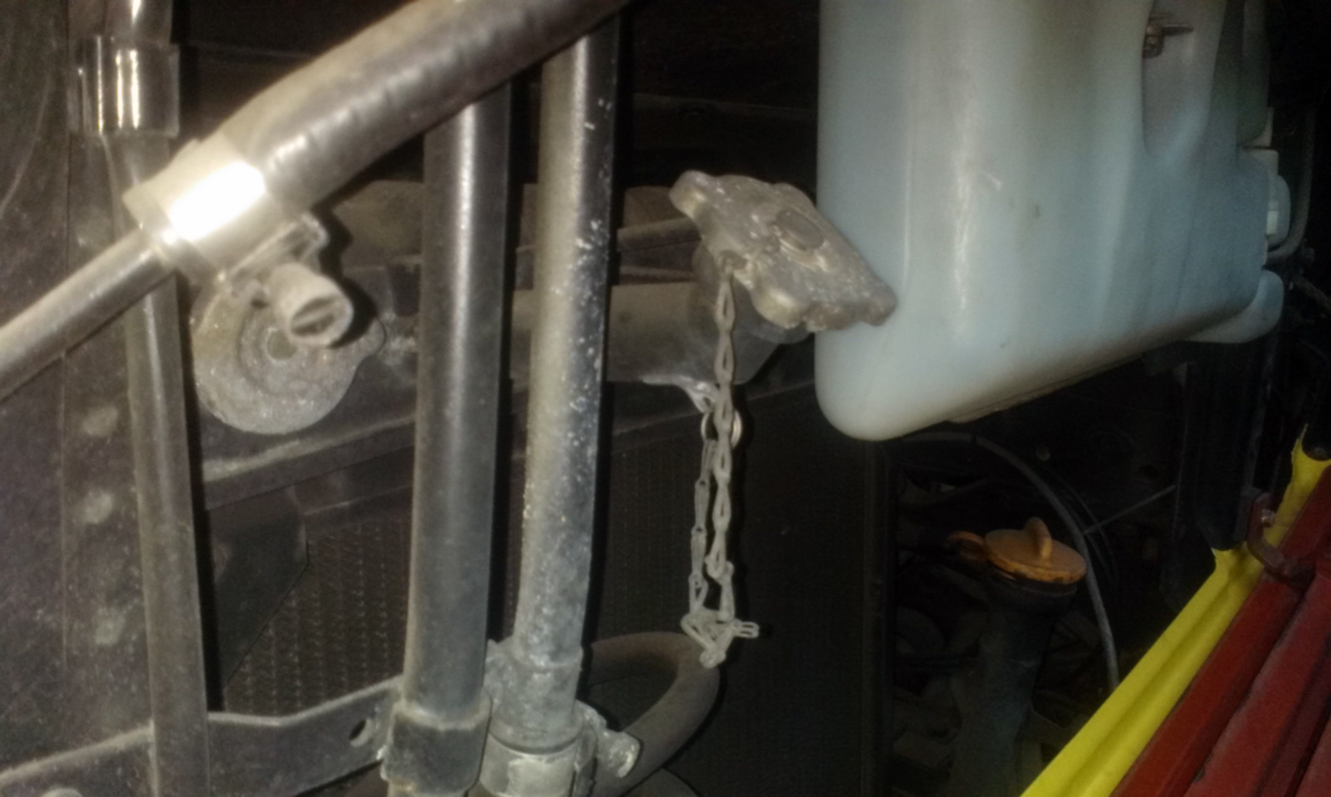

Moin Frank,
ich komme leider erst heute Spätabends zum Laster, ich werde aber mal von meinem Kühlwassereinfüllstutzen ein Bild machen. Da Du mich gestern auf die Existenz von Kühlflüssigkeit aufmerksam gemacht hast, hab ich bei mir mal geschaut.
Nachdem ich dein Video nun ein paar Mal angeschaut habe, bilde ich mir ein das Dein Stutzen tiefer liegt, d.h. das er vielleicht nach unten gedrückt wurde. Dies qualifiziert zu beurteilen bin ich jedoch nicht in der Lage, deshalb schick ich Dir Morgen mal ein Bild von einem nichttropfenden Einfüllstutzen.
Bis dahin
Bis dahin

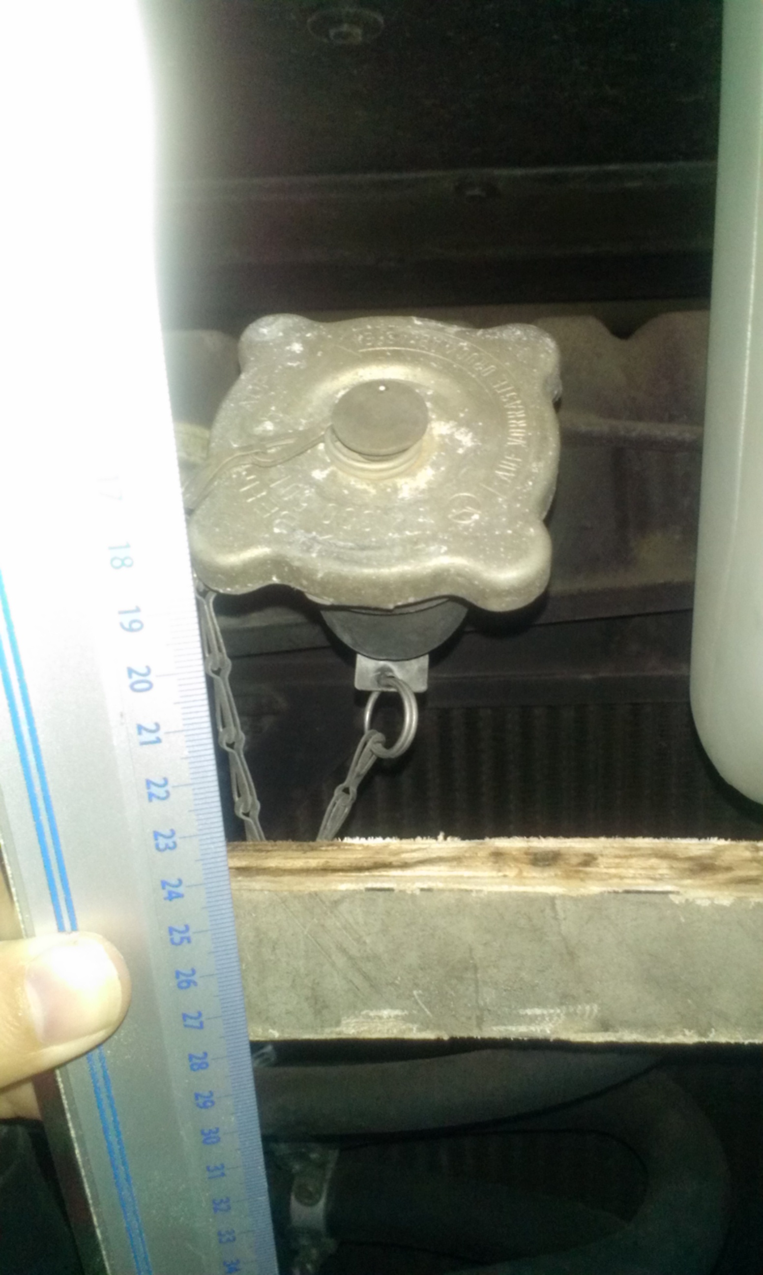

Re: Mercedes 1222 / Kühlwasserbehälter und EPC Zugang
hier nun die Bilder eines nicht tropfenden Einfüllstutzens.
Auf Deinem Video hatte ich den Eindruck, dass Deine Unterkante Stutzendeckel in Höhe der Unterkante des Wischwasserbehälters liegt. Dies kann am Kamerawinkel liegen, oder eben an Deinem Stutzen, denn meiner liegt ca. 5 cm über der Unterkante.
Jetzt kannst Du vergleichen ob es vielleicht daran liegt. Abgesehen von einer Überfüllung, kann ich mir an meinem Einfüllstutzen auch ein Sabbern im drucklosen Zustand nicht vorstellen, da der Stutzen nach oben abgewinkelt ist. Mit meinem sehr schmalen technischen Verständnis hat sich Onkel Benz damals gedacht, den Deckel so hoch zu bauen dass das Wasser nicht an ihn heranreicht.

wir waren mal 2 Wochen unterwegs - deshalb die späte Antwort - sorry.
Ich werde den Stutzen nocheinmal genau inspizieren und die Höhe relativ zum Wisch Wasch Behälter nachschauen.
Peter - woher weißt Du wieviel Wasser bei Dir im System ist? Im Stutzen sieht man ja nichts.
Überspitzt gesagt: Der Bahälter könnta ja auch komplett leer sein.
Mit Helmut habe ich auf einem unimogtreffen nochmal über die Sache geredet.
Eine für mich denkbare lösung wäre auch seitlich an den Bahälter einen Klarsichtschlauch zu bauen. Dann kann der 1222 soviel Wasser rausdrücken bis es Ihm passt und ich kann dann trotzdem noch sehen ob noch was im Behälter ist...
Grüße, Frank
Grüße, Frank

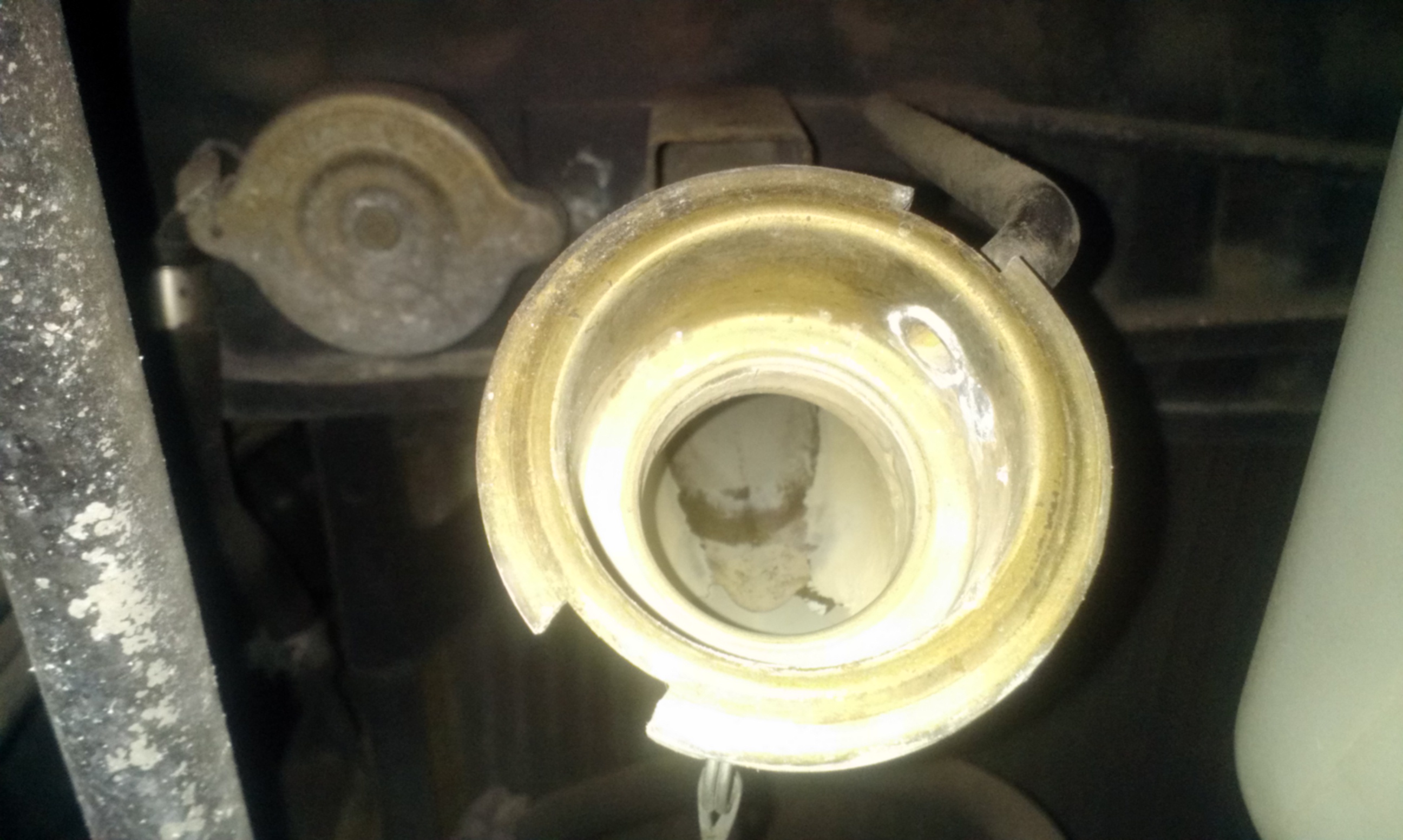

Hallo Frank,
das Bild vom geöffneten Stutzen hab ich gemacht bevor ich mich daran erinnerte mal nach dem Kühlwasser zu sehen. Hab dann ca. 1 Liter nachfüllen müssen, langsam und vorsichtig bis das Wasser dann sichtbar im "Röhrchen" steht.
Eine Stelle an der man den Kühlwasserstand ablesen kann gibt es offensichtlich nicht. Die Betriebsanleitung sagt sinngemäß: "Wenn bei normaler Temperatur laut Anzeige der Warnton ertönt, dann solltest du mal nachfüllen."
Mit ca. 1 Liter zu wenig, hatte ich noch keinen Ton und auch noch kein Temperaturanzeigeproblem.
Ich bin seit dem nur ca. 100 km gefahren, wenn ich wieder am Benz bin, mach ich mal das "Röhrchen" auf und eigentlich müsste dann die Suppe im Röhrchen stehen.

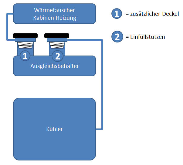

Hallo liebe Leute,
da mir die Sauerei (Kühlwasser) auf die Erbse geht, habe ich nocheinmal uber meinem LKW und Euren Beiträgen hier gegrübelt.
Euer Verdacht (was auch Sinn macht) geht je immer wieder Richtung undichtem Kühlerdeckel.
Da ich diesen bereits ersetzt habe (Teilenummer stimmt mit der hier genannten - Danke Pirx - überein) dachte ich nun über die andere Seite der Dichtfläche nach
Ich konnte es nach wie vor nicht 100%ig testen aber es könnte sein, dass der Stutzen doch eine Delle hat.
Also wird als nächstes der Stutzen bzw der Ausgleichsbehälter getauscht. Dann werde wir mal weiter sehen.
Was mir nach wie vor "zu schaffen macht" ist, dass ich das Kühlsystem nicht verstehe.
Ich habe mal eine Amateurhafte Skizze angehängt.
Der "Überdrucküberlauf" des Einfüllstutzens des Ausgleichsbehälters geht zurück in den Kühler.
Der "Überdrucküberlauf" des zusätzlichen Deckels des Ausgleichsbehälters geht zum Kabinenwärmetauschers...
Das macht für mich alles keinen Sinn?!?!
Wo ist der Ausgleichsbehälter noch mit dem Kühler verbunden?
Es muss doch einen definierten "Überdrucküberlauf" des Systems ins freie geben (so wie in der Skizze von Pirx - Rundhauber)...
Hat jemand irgedwo eine Erklärung des Kühlsystems? Schumungsunterlagen oder so?
Leider kann man ja für den NG nicht so einfach einen Nachdruck der Handbücher kaufen als für die Unimogs...
DANKE und rätselhafte Grüße,

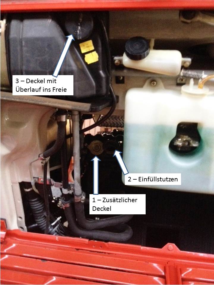

langsam aber sicher nähere ich mich der Sache an
Habe vor lauter Wald die Bäume nicht gesehen - muss den LKW halt auch erst mal kennen lernen.
Jetzt hab ich mal ein weiteres Blech (unter der Windschutzscheibe) entfernt und siehe da:
Dort sind nicht nur die Leitungen zum Wärmetauscher sondern auch noch ein WEITERER Ausgleichsbehälter.
Die Leitung vom Deckel "nummer 1" geht also von unten in den oberen Ausgleichsbehälter.
Deckel Nr1 kann wohl also heisses Wasser nach oben abgeben bzw beim Abkühlen von oben zurücksaugen.
Nur wenn viel zu viel Wasser drin ist entwässert Deckel Nr3 ins Freie.
Die Verbindung von Stutzen Nr 2 (Einfüllstutzen) zum Kühler kann ich mir immer noch nicht erklären. Der einzige Sinn könnte sein, dass hier der Kühler nach einem Neubefüllen entlüftet...
Auf jeden Fall muss mein Problem nun tatsächlich die Undichtigkeit am Stutzen Nr2 sein. Dort dürfte kein Wasser rauskommen. Es müsste in den höhergelegenen Ausgeleichsbehälter gedrückt werden...
Jörg hier aus dem Forum wird mit einen Ausgleichsbehälter aus einem Schlacht LKW schicken - dann schau mer mal
Reichlich kompliziert das Ganze.

nachdem ich hier so nett geholfen bekam (wie immer eiegentlich)
möchte ich auch kurz über das positive Ergebnis berichten.
Den Behälter hatte ich ausgebaut um Ihn an einen "Kühlerinstandsetzer" zu übergeben.
Den Behälter konnte ich im ausgebauten Zustand sehr gut genauestans beäugen. Der Ausbau war nicht sonderlich kompliziert aber auch nicht wirklich angenehm. Meine Ziegler DOKA lässt nicht soooo weit vorkippen und der Behälter sitzt ja ganz vorne...
Auf jeden Fall habe ich festgestellt, dass das kleine Röhrchen am Behälter nicht richtig verlötet war.
http://www.allrad-lkw-gemeinschaft.de/p ... &mode=view
Wurde nachgelötet und nun ists gut...
