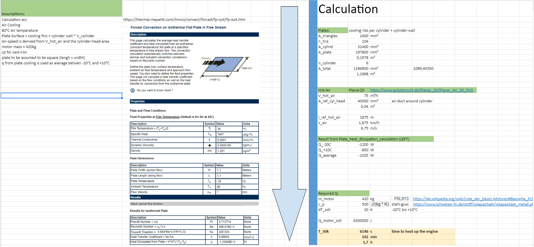

Ich hab mal schnell ne überschlagsrechnung gemacht.
Demnach braucht man ca. 100min um einen -20°C kalten 913er auf 10°C aufzuwärmen, wenn man eine 2kW (Planar2D) luftstandheizung verwendet!
Annahme war das ich warme 80°C luft an der Oberfläche der Zylinder-vorbei leite, und den Wärmeübergang berechne.
Geometrien hab ich mal geschätzt.
Resümee:
Kling plausibel
Wer meine Fehler finden will, hier der Link zum Rechenblatt. Was hab ich falsch gemacht, oder falsch angenommen??

hugepanic hat geschrieben:
2021-02-16 20:54:44
Resümee:
Kling plausibel
Schick!
Besten Dank auch fürs teilen der Excel, da spiele ich glaube ich mal ein wenig rum :)
