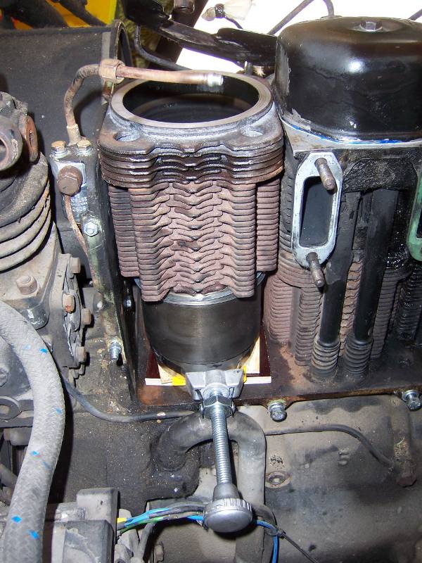

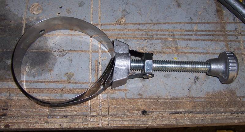

Re: Ölkrise am Deutz F 6 L 413 V von 1975
Dazu gibt es eine spezielle KolbenringspannzangeUlf H hat geschrieben:... wobei mir deren Einbau noch etwas Kopfzerbrechen bereitet ... das scheint ja ein O-Ring zu sein ... nur wie kommt der ohne Ausbau des Zylinders an dessen Fuss? ... oder wie bekomme ich den ausgebauten und mit Dichtung versehenen Zylinder wieder über den Kolben geschoben? ...dave hat geschrieben:...und eine zylinderfussdichtung pro zylinder
Und natürlich nicht das sogenannte Hufeisen vergessen, damit der Kolben nicht weg kippt
Ist ein Standardwerkzeug in jeder MD bzw. IVECO Werkstatt
- Buclarisa
- Forumsgeist
- Beiträge: 5066
@Ulf
Nimm einen Streifen 0,75-1mm Blech in der Breite etwas mehr als der Bereich der Kolbenringe am Kolben, Länge 3,14xKolbendurchmesser+ 2 Laschen von 2-3 cm.
von den 3,14xDurchmesser ziehst rund eine kleine Fingerbreite ab und winkelst das Blech 90 Grad ab. In die Laschen Löcher um diese mit zwei Schrauben gegen die Kolbenringspannung zusammenziehen zu können.
Blech ENTGRADEN.
Kolben durch unterlegen von 2 Holzleisten und drehen der Kurbelwelle gegen den Block verspannen.
Rundbiegen, und mit ausreichen Öl versehen um den Kolben legen Schrauben soweit anziehen das die Ringe in Ihren Nuten verschwinden das Blech aber nicht am Kolben klemmt.
Zylinder sauber ansetzten und mit Faustschlägen über den Kolben schieben. Aufpassen das der Zylinder nicht ausversehen zwischendurch hochgezogen wird dann bricht meist ein Kolbenring, wenn man mit Gewalt wieder runter will.

... tuts die Fussdichtung erfahrungsgemäss zweimal? ... sprich, wird die wieder dicht, war sie ja vor dem Zerlegen auch ... ans Zylinder ziehen und wieder drauffrickeln traue ich mich irgendwei noch nicht so richtig dran ... ja, ich weiss ist nur beim ersten Mal blöd ...
- Transporter
- Beiträge: 3381
In meiner unglaublichen Laienhaftigkeit sage ich: Warum sollte man das tun wenn der Zylinder nicht abgebaut war? Da ändert sich doch nix, oder wat?
Davon abgesehen, zur Info: Kolbenringspannband kann man kaufen, es ist aber darauf zu achten das es eines ist was sich ganz öffnen läßt. Die Chinamodelle für 10 Euro funktionieren nicht wirklich. Ich verweise da auf meinen Artikel Kopfsache von vor einigen Jahren. Ich habe dort aus einem Ölfilterschlüssel und Blech ein wesentlich besseres Spannband gebaut, das herrvorragend funktioniert hat. Ab besten ist, klar, die Hazet-Zange; mit knapp 90 Euro bei gelegentlichen Gebrauch alle paar Jahre mal aber nicht unbedingt ein Schnäppchen.
Ganz rudimentär wirds mit einer großen Schlauchschelle und Dosenblech, etc.
Aber, s.o., ich behaupte: Wenn der Zylinder nicht runter war, einfach den Kopf wieder drauf. Bitte beim Einbau genau ausrichten, damit er nach beim Anziehen der Krümmermuttern nicht verzieht. Vorspannung mit Drehmoment, beim Nachsetzen der Anziehwinkel empfehle ich einen langen Knebel, ich nehme da 3/4 Zoll, sonst kriegt man das nicht gedreht. Da sind Kräfte im Spiel, das man Angst kriegt alles kaputtzureißen.
Transporter
Transporter

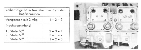

einen Drehmomentschlüssel mußt Du nicht extra kaufen; das Vorspannmoment der Schrauben ist nur 30 Nm, d.h. ein mittelkräftiger Ruck mit einer kurzen Knarre. Wichtiger ist es, alle Schrauben gleich vorzuspannen und dann (jetzt aber durchaus mit viel Kraft) jeweils um den richtigen Winkel weiterzudrehen. Anbei der Ausschnitt aus dem Handbuch.
Lang muß die 12er-Nuß auch nicht sein - aber so schlank wie möglich!
Marc
Marc
- Beiträge: 24919
... hmmm, meine Unterlagen schreiben was von 60 Nm Vorspannung, also auch nicht wirklich viel ... die normalen 12-er 1/2-Zoll-Nüsse verklemmen sich so unter der Blechtasse, dass ich sie nicht mehr vernünftig raus bekomme ... auf jeder Schraube eine Nuss, lässt sich die Verlängerung zwar bequem umstecken, aber Nüsse im Motor ist doch eher etwas fürn Hano ...
Und noch wichtiger ist es, die Zuganker nicht überdehnt sind und alle gleich lang sind!Marc van Endert hat geschrieben: Wichtiger ist es, alle Schrauben gleich vorzuspannen und dann (jetzt aber durchaus mit viel Kraft) jeweils um den richtigen Winkel weiterzudrehen.
Marc
Sonst ab in die Tonne und Neue koufen
Und das einölen von der Schraubenauflage und dem Gewinde nicht vergessen!!!!

Hallo Ulf,
vor einigen Jahren habe ich meinen festgerosteten Mercur-Motor wieder zusammen gebaut. Dichtungen habe ich keine gewechselt. Der Motor "schwitzt" hier und da ein bisschen, doch bisher kein Grund zur Nacharbeit.
Wenn Dein Zylinder nicht aus denm Block gezogen wurde würde ich den einfach drin lassen. Selbst beim Mercur waren alle Dichtringe am Zylinderfuß noch Tiptop.
Das Prinzip der Dehnschrauben zur Montage von Zylinder und Kopf habe ich zu schätzen gelernt. Man braucht keinerlei Spezialwerkzeug wie Drehmomentschlüssel oder Sonstiges.
Die Schrauben längen sich bei jeder Montage um ein kleines Stück. Es gibt eine maximale Länge, ab wann die Schrauben zu erneuern sind. Dafür müsste der Motor aber bereits zigmnal auseinander gewesen sein. Also kein Grund zur Sorge, bei den geringen Kilometerleistungen unserer Fahrzeuge ist man selbst in der Regel der Erste, der überhaupt Reparaturen am Motor ausführen muss.
Wichtig für die Zylindermontage ist nur, dass Du die Schrauben aus einer gleichen Ausgangsposition "handfest" nach der vorschriftsmäßigen Prozedur und Reihenfolge anziehst.
Ich habe mir aus einem quadratischen Blatt Papier eine Winkelskala gebastelt. Immer schön über die Mitte falten, bis Du eine Art Torte mit gleichgroßen Stücken hast. Ich habe den Vollkreis in 16 "Tortenstücke" geteilt. Ein Tortenstück hat dann 22,5 Winkelgrade. In den Mittelpunkt ein Loch schnippeln, Schlüssel durchstecken und eine Ecke vom Papier mit Klebeband gegen Verdrehen sichern, los geht es. Entsprechend hast Du Deine 60°, wenn Du gut zweieinhalb Tortenstücke weiter drehst.
Die Festigkeit der Schraubenverbindung wird nicht vom Drehmoment bestimmt, sondern von der Zugfestigkeit der Schraube. Wichtig ist noch, dass die Gewinde im Block leichtgängig sind. Ansonsten wird die Schraube zusätzlich verstärkt auf Torsion belastet. Bei Dir dürfte allerdings Alles wie geschmiert laufen -
verzeihe mir die kleine Anspielung.
Ansonsten schließe ich mich den vorangegangenen Beiträgen an: Zylinderkopf mit Hilfe der daran zu befestigenden Teile ausrichten, damit nachher Alles gut passt.
Viel Erfolg beim Basteln.
Ulrich
Ulrich

... die Zylinderkopfschrauben haben ihre Nennlänge, 2 mm mehr wären auch noch zulässig, der Kopfmontage steht also nix mehr im Wege, die 12-er Langnüsse passen auch wunderbar ...
