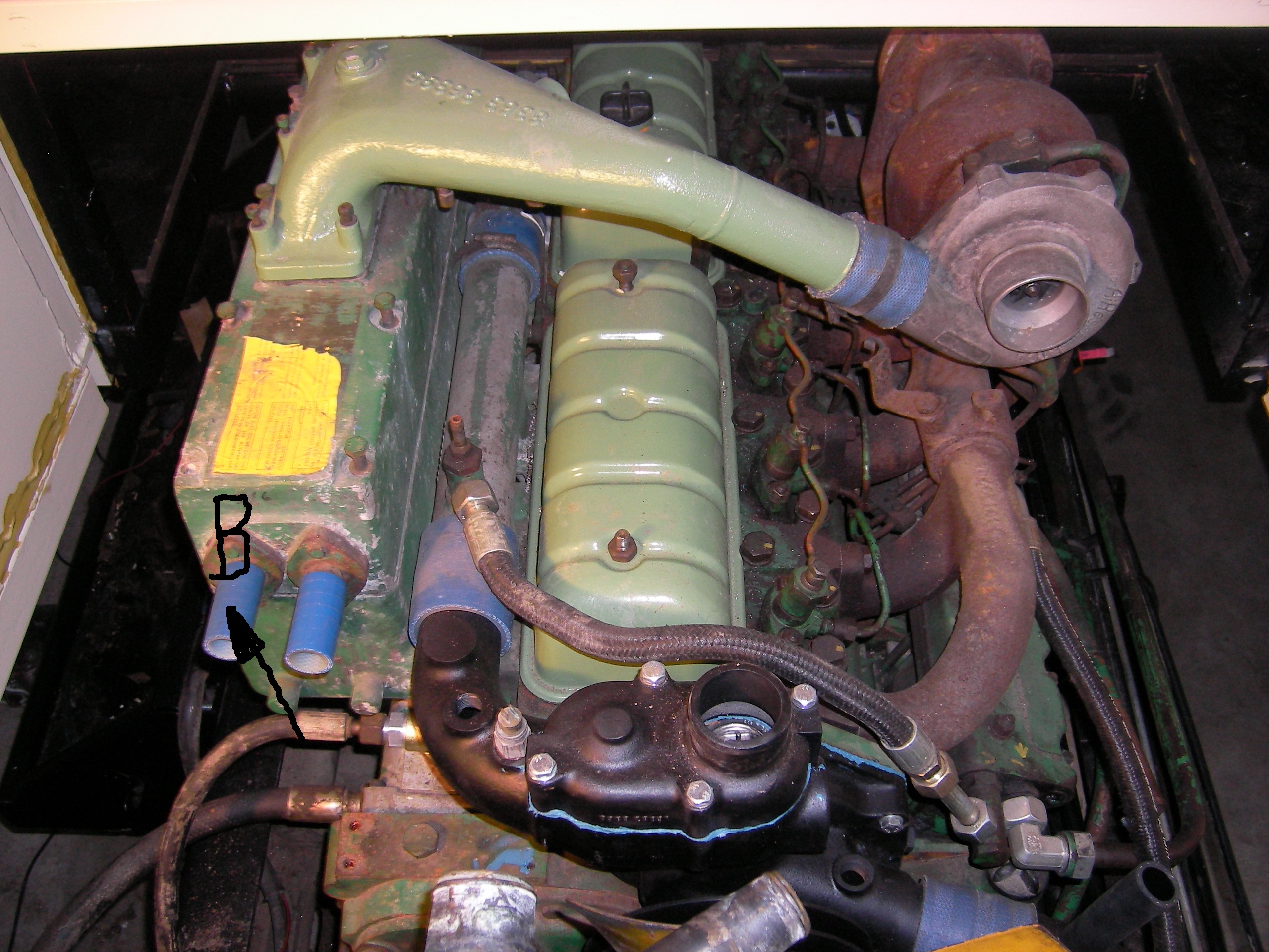

PS: Stell doch mal ein zwei Bilder der Kühleranordnung und -verblechung ein.
Vielleicht kommt uns dann eine Idee.

Das meine Motorenkonstellation eher ungewöhlich zu sein scheint ist mir mittlerweile klar. Die Anordnung mit diversen Wasserkühlern ist allerdings nicht selbst ausgedacht sondern so erdacht von Valmet. Allerdings war meine ursprüngliche Frage auch nur darauf bezogen, wie man am besten einen 2.Kühler anbaut und ob dies bereits von jemandem gemacht wurde.
Ich wollte nicht mit all den Zusatzinfo Leute dazu nötigen eine ganze Abhandlung zu lesen.
Jetzt habe ich bereits mehrere gute Lösungsansätze gelesen, allerding bleibt das grosse Problem mit der Grössenauslegung aber da werde ich vermutlich nicht ums "Ausprobieren" drum kommen.
Ob ich nun allerdings die Öltemperatur oder die Ansaugluft mit separatem Kühler versorge macht denke ich schon einen gewaltigen Unterschied......was wird heisser, das Öl oder die Luft?
Was macht eigentlich ein normaler Ladeluftkühler, von welcher Temp. kühlt dieser auf welche Ansaugtemperatur herunter?
Gruss Mischi

Re: Kühlleistung erhöhen durch 2. Kühler?
Hallo Mischi,
blind losbauen wird nun die Sache neu verschlechtern, ich würde jetzt genau schauen, wo der Engpass in der Kühlung liegt:
1. Ist dein Kühlsystem wirklich, sicher udn mit Hand auf's Herz im einwandfreien Zustand? Oder haben Ablagerungen den halben Kühler zu gesetzt?
2. Kühlwassertemperatur vor und nach dem Kühler: Kommt das Wasser kalt aus dem Kühler, aber der Motor kocht dennoch: Wasserpumpe zu wenig Umsatz. Hier würde ich gar nicht erst an irgendwelchen Strömungswiderständen basteln, sondern viel hilf viel: Größere Pumpe oder eine zweite oder die vorhandene schneller antrieben.
3. Kommt das Wasser heiß aus dem Kühler: Die Pumpe bringt die Hitze aus dem Motor, aber der Kühler kann sie nicht an die Luft abgeben. Größeren Kühler, mehr Wind am Kühler oder im Notfall weitere Kühl-Batterien z.B. ein Packet PKW-Kühler mit E-Lüfter am Rahmen.
4. Wie sieht das Öl aus? Benötigst du hier auch mehr Kühlung? Wenn ja, würde ich dennoch bei Öl-Wasser-Wärmetauschern bleiben, das ist absolut der Weg wie so etwa sgemacht wird. Im Zweifel hier einen größeren Wärmetauscher verwenden.
5. Das mit dem Wasser-Ladeluftkühler hat seine Grenzen, weil der nur bei vergleichsweise hohen Ladelufttemperaturen etwas nützt. Dem kannst du getrost einen Luft-LLK nachschalten, solange du den vom Bauraum her noch unetrgebracht bekommst. Aber auch hier lohnt sich eine Messung. Je größer der Temperaturunterschied, um so besser funktioniert ein Wärmetauscher.
Benötigst du ein schnelles Ergebnis weil es bald irgendwo hin gehen soll: Die maximale Fördermenge etwas weiter begrenzen und die Fuhre wird auch nicht mehr zu heiß. Oder via Abgasthermometer das Gas zurücknehmen, wenn dem Motor zu heiß wird.
MlG,
P.S: Abgasthermometer sehen aus wie Bratenthermometer und sind vergelichsweise teuer. Daher am Ende des Auspuffkrümmers eins bzw. beim V-Motor zwei davon verbauen, und du bekommst die direkte Rückmeldung, wie es dem Motor thermisch geht. Leider hast du keine Vergleichswerte von vor dem Umbau.

Wie heiß ist das Kühlwasser, das vom LLK zum Thermostat zurück läuft? Kann man das messen?
Nicht das dieses Kühlwasser schon zu heiß ist (bei Volllast evtl. 80°C), dann bekommst du
schon heißes Wasser zum Motor kühlen.
Oder läuft dieses Wasser auch wieder zu erst durch den Wasserkühler?
Die MAN Motore D0836 EEV haben auch Wasser-LLK und wenn ich mich richtig erinnere
2 Wasserkühler.
Gruß Miche

Hallo Gemeinde
Es zeichnet sich jetzt folgende Vorgehensweise ab.
Einbau eines 2. Wasserkühlkreislaufs mit eingener E-Pumpe, Temperaturfühler, Thermostat und E-Lüftern zur Versorgung des Ölkreislaufs sowie zur Kühlung der Ansaugluft.
Da ich über die Qualität des jetzt eingebauten Kühlers nicht wirklich etwas sagen kann, nehme ich vermutlich einen neuen Kühler als Hauptkühler und setzte den jetzt vorhandenen Kühler für Öl-und Luftkühlung ein. Ich vermute, dass der Öl und Luftkühler wesentlich weniger Leistung haben muss als der Motorkühlkreislauf.
Öltemperaturanzeige ist bestellt, Abgastemperatur suche ich noch eine Lösung, der Link von Thomas W. ist ja genau das was ich suche nur nicht in diesem Design und für 24V aber da werde ich sicher auch fündig...
Und jetzt werde ich erst mal ausmessen gehen, wo ich wie welchen Kühler hinsetzen kann!!
Gruss Mischi
