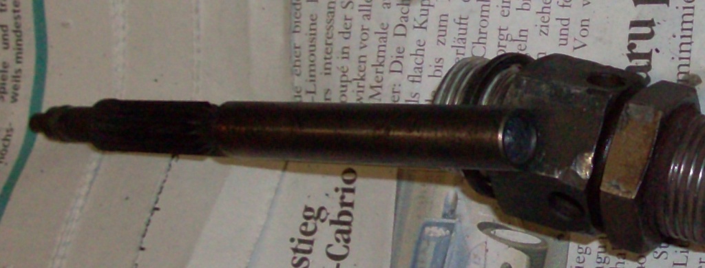

Hallo Felix,
der Stab ist meiner Meinung nach mit irgend etwas gefüllt.
An diesem Bild sieht es so aus als wäre der stift zumindest verschlossen.
Ich habe in meiner Sammlung noch irgendwo ein Thermostat, habe gestern auch schon mehrere Stunden Kisten durchwühlt, es aber nicht gefunden.Sonst hättest du es schon in der post.
Gruss Holger

Ich löse das Problem auf folgende Weise:
Im Winter kommt einfach ein Pappkarton vor die Turbine des 413er-Motors. Der Motor wird dann wärmer und es kommt auch ein wenig Warmluft aus der Motorheizung.

wie schon geschrieben ist in dem stab ein dehnstoff. ich habe das ding vor jahren das letzte mal zerlegt, deshalb weis ich nicht mehr ob der dehnstoff in dem kompletten stab oder nur vorne drin ist. ich habe mir das auch damals nicht so genau angesehen, sondern damals einfach einen neuen thermostat verbaut.
fakt ist aber das da ein dehnstoff drin ist. keine ahnung welcher.
aber.
wenn das zeug (der dehnstoff) sich auflöst, warum auch immer, vieleicht durch temp oder evt. ist er auf die dauer vom öl und der hitze geschädigt, dann spült das öl die prösel also den abrieb weg und der dehnstoff landet im belag in der ölschleuder. so hat man dann den eindruck da ist alles sauber und dort ist nie was gewesen. da du schreibst bei dir ist alles ölseitig sauber. denke ich das es den dehnstoff komplett weggespült hat und du deshalb null rückstände ect. siehst. bei dem motor den ich damals hatte, hatte ich auch erstmal den eindruck.
Sorry wenn ich mich nicht gleich so genau ausgedrückt habe. ich bin halt manchmal schreibfaul :D
ich denke wenn du den neuen zerlegst wirst du den dehnstoff deutlich sehen.
vielleicht ist aber auch eine art dichtung vor dem eigendlichem dehnstoff drin, ober bei dem stift vielleicht,
und der dehnstoff dahinter. das würde erklären warum wenn die dichtung erstmal hart ist und wegbröselt, der dehnstoff in null komma nichts weggespült wird.
halte uns bitte auf dem laufenden, mich interessiert das tema auch sehr.

mag sein das es auch andere systeme beim abgasthermostat gibt.
aber es dehnt sich bei dem von mir beschriebenen system nicht der stab direkt aus, sondern der dehnstoff. definitiv !
ich weiß allerdings nicht was felix für ein system hat.
ich hatte das problem damals bei einem f8l413F
reihenfolge und drehmomente und einstellungen beim zusammenbau schon klar, die ausdehnung ist ja genau festgelegt, egal ob so oder so herbeigeführt.
aber auch wenn das in ulm vermittelt wurde, es gibt die dinger mit dehnstoff im dehnstab :D der dann oben den kleinen stab herausdrückt und somit die kugel im ventil hebt.
da heißt es immer im lehrgang, das ist der dehnstab, der dehnt sich dann aus bla bla.
aber schau dir das teil mal an und sag mir was sich da ausdehnt ?
das kupfer selbst um 2 mm ?
das soll dann noch linear und schnell gehen ?
dann drückt vermutlich auch noch der kupfer
dehnstab direkt auf die kugel ?
also ich sage nicht das es sowas nicht gibt, aber ich kenne das ding nur mit dehnstoff, und der ist zum ausdehnen und nicht zur wärmeisolierung.
wenn man den kleinen stift oben mit gewallt herauszieht ,oder den stab oben zersägt, sollte man es genau sehen.
was ist den dann im repsatz, der mini dichtring die feder und der stab mit neuem inhalt, dem dehnelement oder dehnstoff oder wie auch immer das zeug genannt wird das sich ausdehnt ?
hier im schnittbild ist ja der dehnstab selbst oben auch nochmal im schnitt dargestellt, so das man den stift im dehnstab erkennt, der in den unteren geriffelten bereich des stabes hineinragt. dort wo ich rot makiert habe denke ich ist das dehnelement/dehnstoff.
LG Andy

#55 Beitrag von lunschi » 2011-01-18 19:10:07
...kann denn nicht einfach mal jemand so ein Ding mit der Lötlampe heißmachen und nachschauen, was passiert?
Die Dinger, die in den Kühlwasser- und Ölthermostaten verbaut sind, halten normalerweise recht lange. Die müssen aber auch nur maximal 110 (Kühlwasser) oder 140°C (Öl) aushalten.
Und darin ist meines Wissens ein spezielles Wachs, das bei der gewünschten Schalttemperatur seinen Schmelzpunkt hat. Beim Schmelzen dehnt sich das Wachs überproportional stark aus und drückt dann den Stift (der natürlich abgedichtet sein muss, sonst läuft ja das Wachs einfach vorbei) raus.
Der Abgasthermostat hat vermutlich das Problem, das er wesentlich heißer läuft. Und wenn er dann mal überhitzt wird, weil irgendwas im System nicht mehr stimmt, dann verwandelt sich das Wachs (so ab 200, 220 °C) in Ruß bzw. Kohle. So stelle ich mir den Ablauf vor.

was du schreibst ist nicht ganz plausibel.
1. Ist das Spiel bis zur Kugel 0,2mm, nicht 2mm. 0,2mm Dehnt sich ein Metallstab in der Länge problemlos aus, wenn die Temperatur um 500°C ansteigt.
2. An der von dir beschriebenen Stelle wird sich kein Dehnstoff befinden. Er muss sich schon unten im Abgasstrom etwa auf Höhe der Schrift in der Zeichnung befinden.
Durch den Anschluss links wird Kühlluft in das Gehäuse geblasen, die Riffelung des Dehnstabes sind Kühlrippen. Die Kühlluft tritt an den kleinen Bohrungen rechts und links hinter den Kühlrippen wieder aus. Das sich dehnende Material kann nur im Bereich der auch in den Auspuff hineinragt sitzen.
An der roten Stelle kann nur ein Wärmeisolator eingebaut sein.
3. Sollte der Stab aus einem Buntmetall (Was ich beobachten konnte) bestehen, so kann ich mir gut vorstellen, dass zur Betätigung der Kugel ein Stück harter (Edel)stahl in das Kupfer geschrumpft ist: Der Stahl hat eine bedeutend schlechtere Wärmeleitung zum Schutz des Ventils und verschleißt viel geringer als Kupfer.
Es spricht auch weiterhin einiges für einen Buntmetallstab als Dehnelement:
- Die Größenordnung der Ausdehnung passt zu den Einstellwerten.
- Das der Stab zum Rohr gebohrt wurde ist plausibel: Er reagiert dann viel schneller.
- Das man das Rohr unten verschließt kann ich mir auch vorstellen - dann lagert sich dort kein Unfug ab.
Na ja,
der 714er Thermostat ist angekommen, Morgen passietr an der Front etwas.
@Willi: Das könnte passen, mein Auto hat jetzt gute 100.000 zusammen...
@Kai: Was soll man sehen können? Kannst du an Hand der Längendehnung das Material einer Schraube erkennen, wenn du sie vor die Lötlampe hältst? Was auch immer da passiert, man wird es nicht mit dem bloßen Auge erkennen können, dann müsste man das Ding auch nicht so genau einstellen.

Allradwilli
#57 Beitrag von Allradwilli » 2011-01-18 20:48:51
Hallo Felix,
könntest Du den Durchmesser von dem Dehnstab einmal feststellen?

#58 Beitrag von magskipper » 2011-01-18 21:00:52
Hi Felix
ja 0,2 nicht 2 mm klar
ich denke das es so funktioniert wie in dieser ähnlich aufgebauten kühlanlage die KHD hier patentiert hat.
das würde auch mit meinen beobachtungen damals übereinstimmen.
währe ja auch denkbar, wenn khd das schon patentiert,
das sie bei ihren regelungen auf ähnliche verfahren zurückgreifen.
hier der link
http://www.patent-de.com/19891019/DE3047361C2.html
hier ein ausschnitt
Um eine leicht ansprechende Regeleinrichtung zu erhalten, ist im Rahmen der Erfindung vorgesehen, daß in der Fühlerpatrone als Dehnstoff eine bei Erwärmung leicht verdampfende Flüssigkeit vorhanden ist, deren Dampfdruck im Dehnelement die am Ventilteller im Schließsinn wirkende Kraft gegenüber dem beim Betrieb im Schöpfrohr anstehenden Flüssigkeitsdruck bildet.
LG Andy

#59 Beitrag von zurrmaxe » 2011-01-18 21:07:51
felix hat geschrieben:Hallo Andy,
.....ein Metallstab in der Länge problemlos aus, wenn die Temperatur um 500°C ansteigt......
Moin erstmal
Der Ausdehnungsfaktor für Kupfer ist etwa 1,7mm/m bei 100K. Somit bei einem 10cm langen Kupferstab etwa 0,17mm/100K.
Hätten wir eine Auspufftemperatur von 0 - 500 Grad dann halt eben etwa (0,17 *5) 0,85 mm.
Durch Verwendung einer Legierung kann man genau berechnen, wie sich die Dehnung eines bestimmten Metallstabes verhält. Also Länge in cm => Dehung in mm /pro 100 Grad.
Da das Teil ja schließlich nicht auf ein Grad genau regulieren soll, reicht die "Genauigkeit" eines serienmäßig produzierten Thermostaten für diese Lüfterregelung durchaus aus.
"Dehnstoffe" befinden sich meist in Thermoelementen, wo ein größerer mechanischer Regelumfang ( > 5 mm) und Genauigkeit gewünscht ist; z.B. Heizkörperventile, Duschbatterie von Grohe oder beim normalen Wasserthermostaten im PKW.
Hier, bei diesen extremen Temperaturen, würde ein thermoplastisches Regelelement alsbald versagen.
Im Zweifelsfall einfach mal ein altes, defektes Abgasthermostat durchsägen. (Bitte mit Schutzausrüstung, falls doch etwas anderes darin versteckt wurde....)
gruss Alfred
