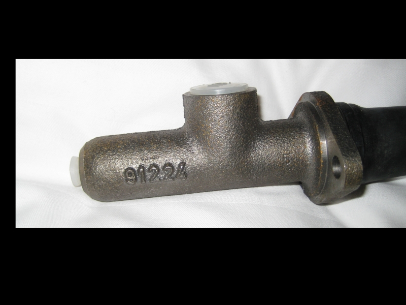

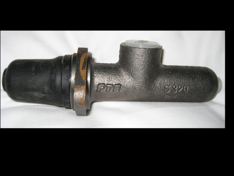

Hier die Teilenummern.
Nehmerzylinder (ATE-Teil):
und der Geberzylinder (Steyr Originalteil):
Und - weil ich es gerade hier habe, noch der passende Ölfilter für den Steyr 680:
Ich hoffe geholfen zu haben :-)

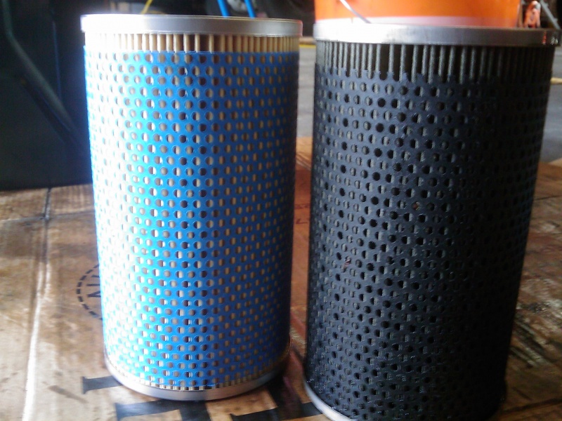

danke schonmal für die Nummern. Knecht/ bzw. MANN-Nummern wären mir auch lieb.
Den Ölfilter habe ich bei MANN gefunden:
http://www.mann-hummel.com/mf_prodkata_ ... 01_fzart=2
Das wäre das Pendant von Knecht/Mahle, man achte auf die verschiedenen Maße! :huh: Das ist ein anderer, als der oben abgebildete!
http://217.89.113.25/mahle/_action/Cont ... lterDetail
Den Dieselfilter suche ich noch...
Gruß, Hendrik

So sieht der Ölfilter von Hengst aus. Der blaue ist der neue...

#59 Beitrag von Willi Jung » 2010-01-08 11:28:10
Wenn ich auf dem Bild vom Hengstfilter die Bezeichnung des Knecht-Vergleichstypen (OX 44 D) mit dem Link von Hinnerk vergleiche (OX 54), unterscheiden sich die Typen. Vielleicht gibts hier Unterschiede zwischen Ösis und Schweitzer Steyer, oder Bj.-abhängig.
Sollten wir noch mal hinterfragen.
Ich hab mal etwas geforscht:
Der erste Filter von Moe (soweit ich weiß ein Ösi-Steyr) war der Hengst E198H D09.
Der ist baugleich mit:
OX 44D (STEYR-DAIMLER-PUCH 609F070060)
Materialnummer (MAHLE) 07006638
Materialnummer (KNECHT) 07020993
h1 [mm]: 196.0
h2 [mm]: 196.0
d1 [mm]: 117.0
d2 [mm]: 56.0
oder MANN H 1282 x
EAN-Code 4011558259709
exakt gleiche Maße
Dann die Ölfilter von Hinnerk (auch ein Schweitzer A 680 GL wie meiner)
MANN-Filter PF 1025 n
EAN-Code 4011558650803
OX 80(STEYR-DAIMLER-PUCH 559001000345)
Materialnummer (MAHLE) 07723281
Materialnummer (KNECHT) 07013162
h1 [mm]: 195.0
h2 [mm]: 201.0
d1 [mm]: 99.0
d2 [mm]: 13.4
oder Hengst E20N01
Der zweite von Hinnerk war der
OX 54 (STEYR-DAIMLER-PUCH 6090783)
Materialnummer (MAHLE) 02009652
Materialnummer (KNECHT) 02002350
h1 [mm]: 196.0
h2 [mm]: 196.0
d1 [mm]: 99.0
d2 [mm]: 30.0
MANN H 1060 n
EAN-Code 4011558257705
oder Hengst E195H
Willi

#60 Beitrag von Kai der Flexer » 2010-01-08 12:41:53
Der Kupplungströt wird wohl jetzt ein Filtertröt :D
Also das wird ja immer verwirrender.
Definitiv passt in (meinem) Schweizer der Filter:
MANN H 12 107/1
Abmessungen (gemessen)
Durchmesser außen 116mm
Durchmesser innen 56mm
Höhe 195mm
Der Autoteilehandel hat den in einem Tag da gehabt
Der Hengstfilter von Moe hat der Autoteilefuzzy umgeschlüsselt und ist nicht auf "meinen" gekommen.
Offensichtlich unterscheiden sich die Öschi- und die Schweizermotoren
Gruß Kai
