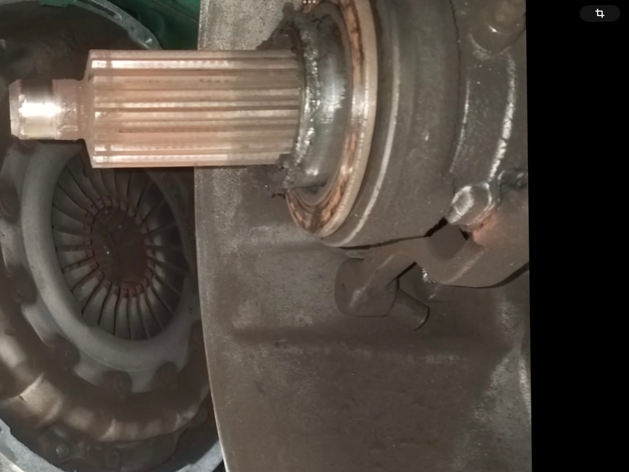

Hier ein Bild nachdem ich das Getriebe vom Motor getrennt hatte.
Hier ist der gebrochene Kugelbolzen zu sehen welcher die Ausrückgabel führt.

ist die Verzahnung so trocken wie ich denke, dass sie aussieht? Wenn ja, würde ich mal eine kleine Menge Kupplungsfett draufmachen. (Auch wenn es vermutlich nichts mit dem Klingeln zu tun hat.)

Hallo Uwe,
das war der Zustand beim Zerlegen.
Als ich es wieder zusammengesetzt habe wurden alle relevanten Stellen mit Fett versehen. Aber danke für den Hinweis!
Heute werde ich versuchen einmal mit dem Endoskop in die Kupplungsglocke zu schauen. Einmal prüfen
wie es aussieht mit der Ausrückgabel, ob diese zu viel Spiel hat und eventuell neu eingestellt werden muss.
Nach dem Getriebewechsel und dem Ersatz der Kupplung haben wir erst etwa 6000 km zurückgelegt.
Ich hoffe ich komme diesem nervigen geklingel und diesen leichten Vibrationen dabei auf die Spur und kann es bald abstellen.
