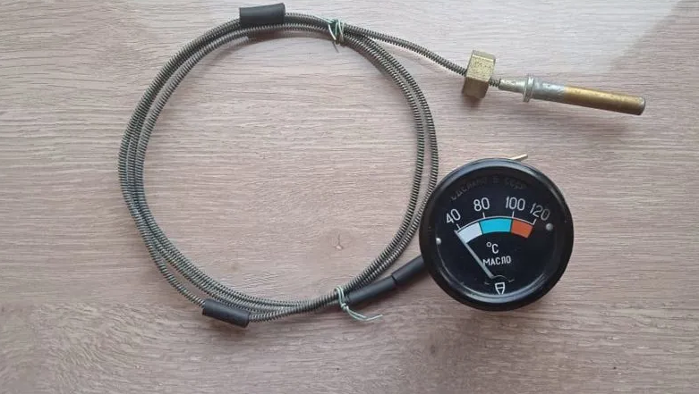

hugobaer hat geschrieben:
2024-04-09 19:35:13
Kapillarrohr ist ein gutes Sichwort.
Das ist die „Leitung" für die Temperaturanzeige. Nicht durchschneiden oder knicken. Das muß mit dem Geber rausgeschraubt und in Sicherheit gebracht werden.
Basti
Alte Technologie.
Manchmal noch als Ersatzteil erhältlich, da sie in Traktoren verwendet wurden.
Danke für die Erinnerung, es lohnt sich wirklich, sich daran zu erinnern.
