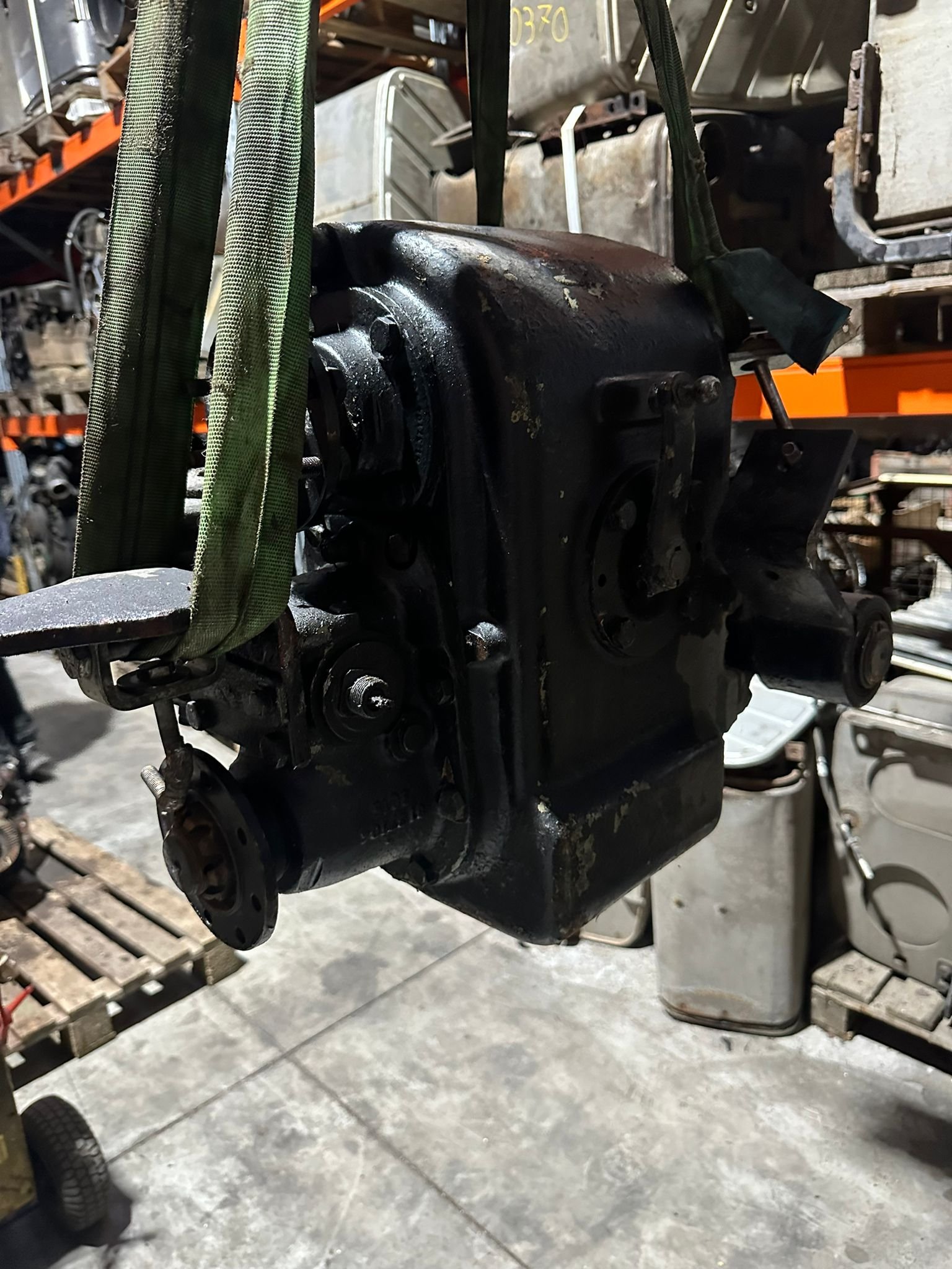

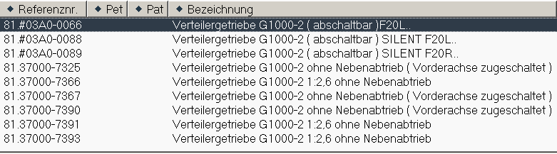

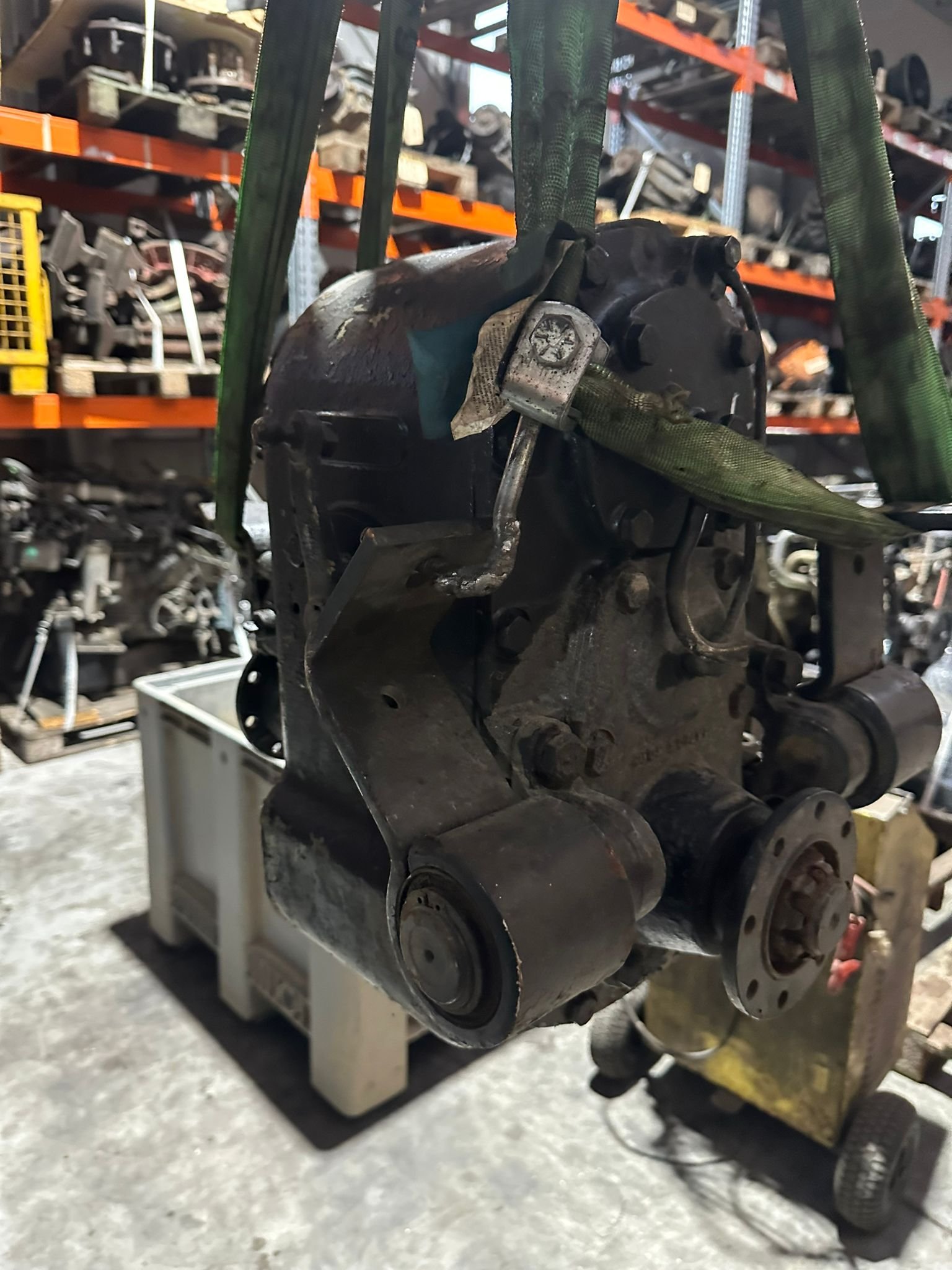

Für den Allradantrieb MAN Series L2000 (8/9 Tonnen) mit 4-Zylinder-Motoren wurde ein Verteilergetriebe G1000-2 ab Werk verbaut.

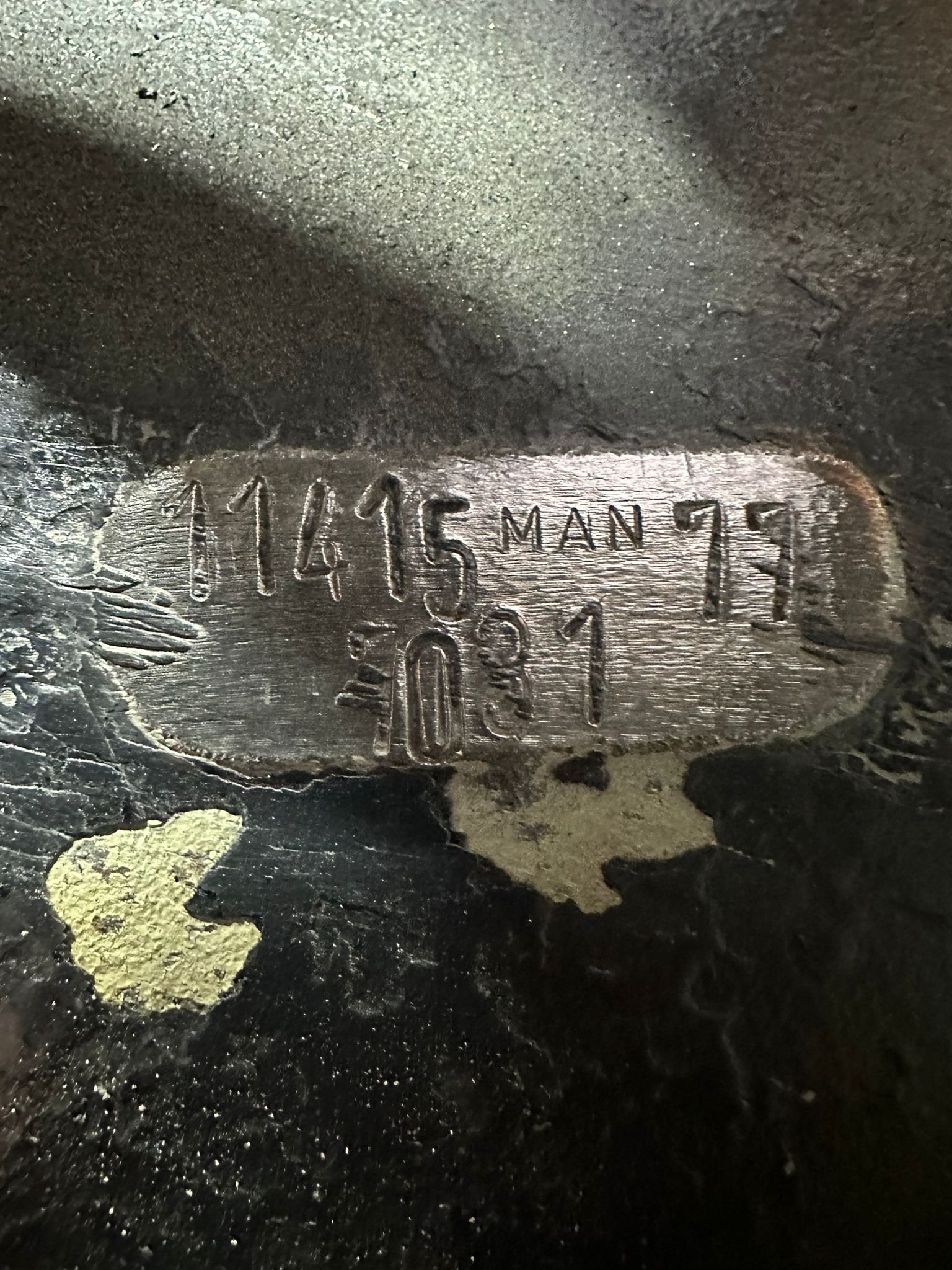

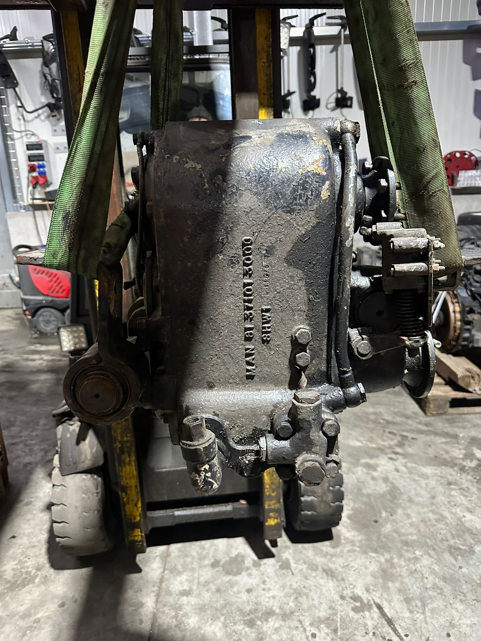

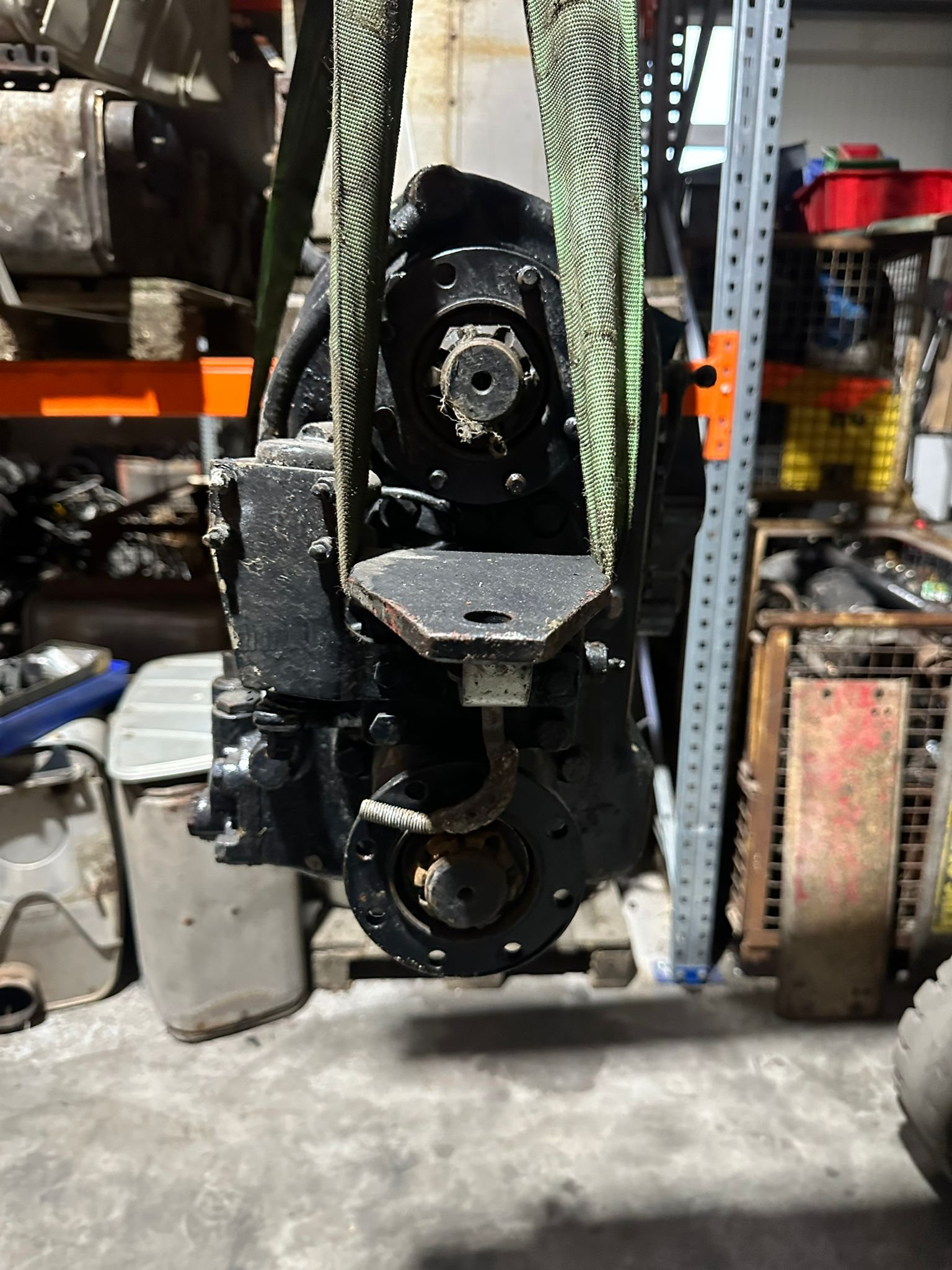

Die Gehäusenummer 81.37101-3000 auf dem Foto gehört zum VTG-G300
Gruß Eugene.

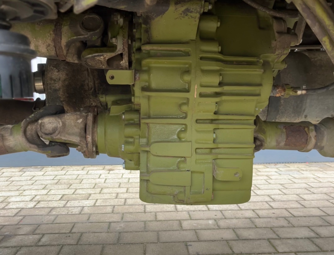

Hier stehts doch klar und deutlich, was diese VTGs so als Eingangsmoment vertragen.HildeEVO hat geschrieben: ↑2024-02-21 22:27:48Hi Ralph,
so leid es mir tut, aber es sieht tatsächlich aus wie ein G300 aus dem G90! Ich such gleich mal Bilder... Leider nix, auf die Schnelle...
Aber ich habe das Reparaturhandbuch gefunden...

Hallo Ralph,
Laut MANTIS wurde das Gehäuse mit MAN-Nr. 81.37101-3000 (erste Foto im Beitrage #54) nur am Verteilergetriebe G300 installiert.
Und die Antriebsflanschen haben beim VTG G300 einen Durchmesser 120 mm, beim VTG G450 - 150 mm.
