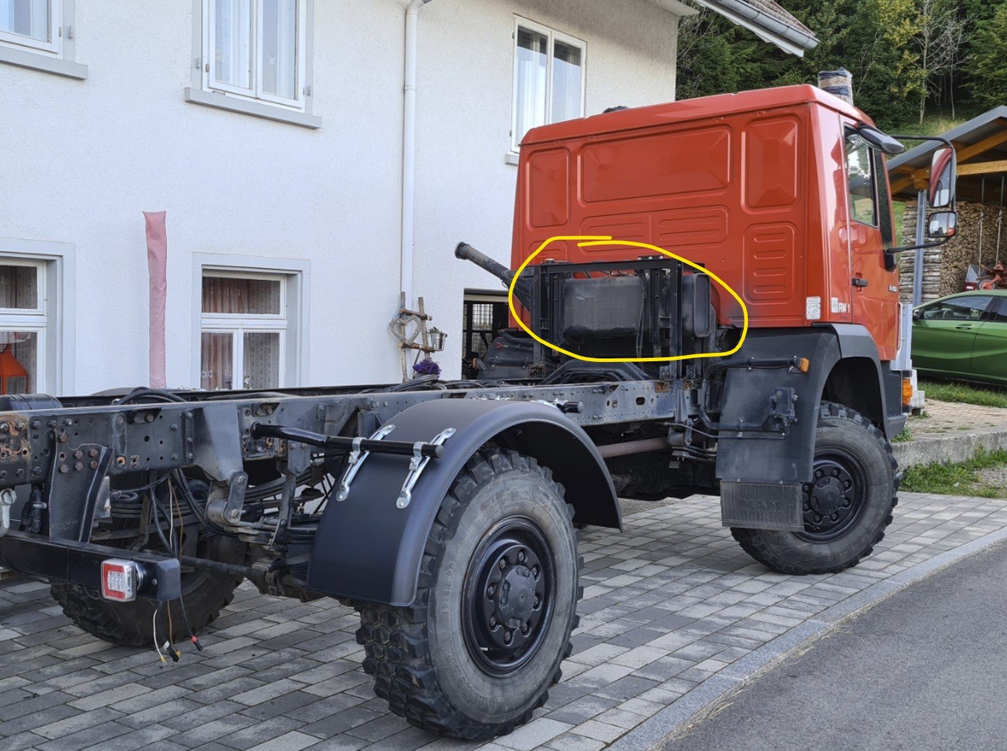

Hier wird immer von einem Vorfilter geredet. Ich habe solch einen Filter nicht gefunden. Für mein Verständnis muss sich der in der Kraftstoffleitung vom Tank bis zur Einspritzpumpe befinden. Da ist aber nichts, es kommt dann der Dieselfilter, der ist jetzt neu. Wie kann ich neuen Kraftstoff aus dem Kanister verwenden? Einfach Schlauch rein? Ergo den an der Kraftstoffpumpe am Tank abziehen und in den Kanister stecken? An der Kraftstoffpumpe sind 3 Schläuche, denke einer Vorlauf, einer Rücklauf und einer ist nur 30cm lang, denke Entlüftung. Saugt der Motor dann aus dem Kanister ohne Pumpe den Diesel an? Sorry, aber ich bin noch kein Experte, bin aber nachhaltig lernfähig.
Danke und einen schönen Sonntag, Alex

Okay, verstehe ich das richtig. Im Tank sitzt gar keine Pumpe, sondern nur der Grobfilter? Von dort aus geht dann ein Schlauch zur Kraftstofförderpumpe alias Förderpumpe, Dieselpumpe, etc. sitzt direkt an der Verteilereinspritzpumpe? Ich habe beim MAN D0824 LFL 01 keine Handpumpe und auch keinen Doppelkraftstofffilter. An dieser Förderpumpe ist auch ein Sieb drin, welches von Außen nicht sichrbar ist, da kein typischer Filter (wie sich das der Laie vorstellt). Dazu entnehme ich die Zentrale Schraube und öffne den Deckel? Erst danach geht es von der Förderpumpe es in den Dieselfilter?Oelprinz hat geschrieben: ↑2024-04-09 12:56:08Das Sieb in der Vorförderpumpe hast Du geprüft?
viewtopic.php?f=31&t=81962
Möglicherweise habe ich auch Luft im System, das habe ich noch nicht geprüft, weil ich noch nicht wusste wie. Jetzt würde ich zuerst am Dieselfilter oben die Scharube lösen und dann direkt an den Einspritzdüsen, nach und nach bei nicht laufenden Motor. Möglicherweise liegt das ganze Problem darin, als ich um die Kurve stark bergauf fuhr, das Luft über den Tank angesaugt wurde, obwohl dieser 3/4 voll ist, aber es ist so ein stehender Tank hinter dem Fahrerhaus. Das Problem kam ja schlagartig nach der Kurve und es ging 2 Kilometer bergauf, was ich nicht geschafft habe.
Ich werde Freitag zum LKW fahren, sofern es nicht regent und diverse Dinge laut den Hinweisen hier prüfen und hier wieder berichten.

Problem gelöst. Fahrzeug hat keinen Kraftstoffvorfilter, was er eigentlich haben sollte. Wurde wohl beim Umbau auf FW RW1 "vergessen" wieder einzubauen. Eine Handpumpe an der Kraftstoffförderpumpe wurde nun auch gefunden. Nicht entsprechend dort wo sie sein sollte laut Handbuch und Reparaturanleitung, sondern gut versteckt auf der anderen Seite unter dem Turbolader. Leider kaum zu sehen, da immer irgendwelche Bauteile im Wege sind. Es ist mehr so ein ertasten und daraus schließen, was es sein könnte. Dort ist ein Filter verbaut und dieser vor völlig dicht, aber absolut dicht mit Fasern, etwas Paraffin und Bioschmodder. Gereinigt, eingebaut, entlüftet und er läuft wieder.
Alex

Es gibt, je nach Bj. und Abgasnorm, 4 verschiedene Stellen mit Vorfilter und Handpumpe.
Eine davon unterm Turbo.
