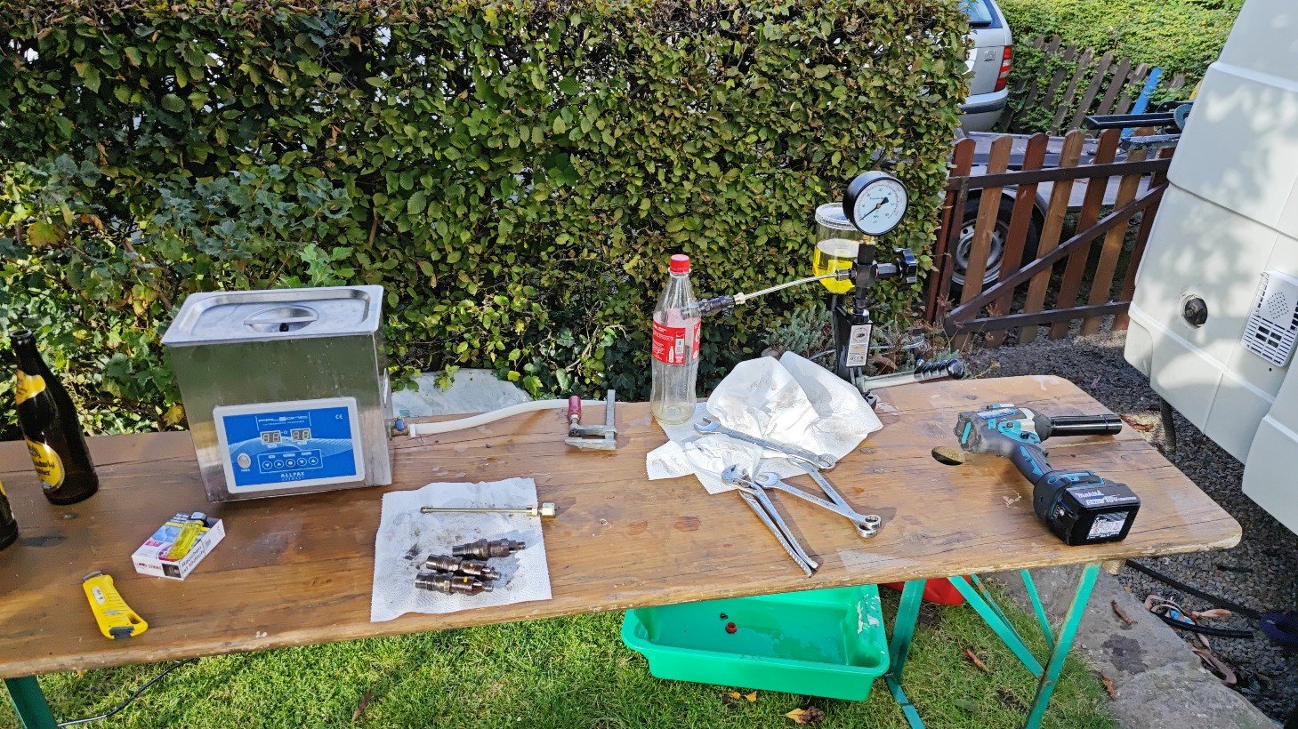

Aber entweder ich bin zu blöd das Teil richtig zu bedienen oder die meisten Düsen waren sowas von hinüber...
Wenn die bei unter 130Bar anfangen zu tropfen und dann bei erreichen vom Druck nochmal sprühen, sollte das ja eher nicht In Ordnung sein
Re: Düsen-Prüfgerät
wenn es spritzt und tropft arbeitest du wahrscheinlich zu schmutzig. Ein einziges Staubkorn im Prüföl/Diesel genügt. Versuch es noch drei mal sauberer, hat bei mir geholfen.

Re: Düsen-Prüfgerät
Die neuen Einsätze komme heute erst rein, gestern war das mehr oder weniger nur zum Ausprobieren und Warm werden.felix hat geschrieben: ↑2023-09-23 9:34:58Moin,

Re: Düsen-Prüfgerät
Moin.
Draussen ist eben kein Reinraum ...
Beim Anblick des Gerätes auf dem Wackeltisch muss ich aber heftig grinsen, den würde ich beim Prüfvorgang durch den Garten schubsen
Beim Prüfen bekommen die Düsen grundsätzlich erstmal ein paar schnelle/harte Hübe, damit Luft und andere Wehwehchen nicht die Prüfung stören, dabei hat auch die stabile, schwer beladene Werkbank heftig gewackelt - und ich bin echt kein "Tier" , eher "Lauch mit Bauch"

Re: Düsen-Prüfgerät
Ja das es kein Raumraum ist, ist schon klar - aber mangels anderer Möglichkeiten muss das so gehenStrom hat geschrieben: ↑2023-09-23 12:18:12Moin.
Beim Anblick des Gerätes auf dem Wackeltisch muss ich aber heftig grinsen, den würde ich beim Prüfvorgang durch den Garten schubsenBeim Prüfen bekommen die Düsen grundsätzlich erstmal ein paar schnelle/harte Hübe, damit Luft und andere Wehwehchen nicht die Prüfung stören, dabei hat auch die stabile, schwer beladene Werkbank heftig gewackelt - und ich bin echt kein "Tier" , eher "Lauch mit Bauch"
So nebenbei fällt mir noch ein, wir haben die Dichtflächen der Oberteile der Düsenstöcke grundsätzlich mit ganz feinem Schleifpapier (1000er ?) nass abgezogen. Auf ner 100% ebenen Fläche (Prüfstand) aber ob das üblich ist?
Ich mein, dass die Düsen hinüber waren, war mir vorher schon klar - das hat man am Lauf und am Geräusch gemerkt.
Die Düsen bekommen auch nur 130Bar, also viel Kraft ist da nicht nötig.
Nachher weiß ich aber mehr ob alles funktioniert hat
Re: Düsen-Prüfgerät
ich habe bisher noch keinen Reinraum bei einem Boschdienst gesehen. Im Düsenprüfgerät ist ein Filter mit der gleichen Filterstufe wie im Fahrzeug. Das war schon in meiner Lehre so und daran hat sich bis heute nix geäandert. Man muss halt auf einen sauberen Arbeitsplatz und sauberes Werkzeug achten. Wichtig ist die richtege Einspannvorrichtung der Düsenstöcke meim Zerlegen, sonst passt das nicht wirklich vor allem beim Zusammenschrauben. Bei Injektoren ist die Filterstufe natürlich wesentlich feiner, aber dafür gibt es kein Werkstattprüfgerät.
