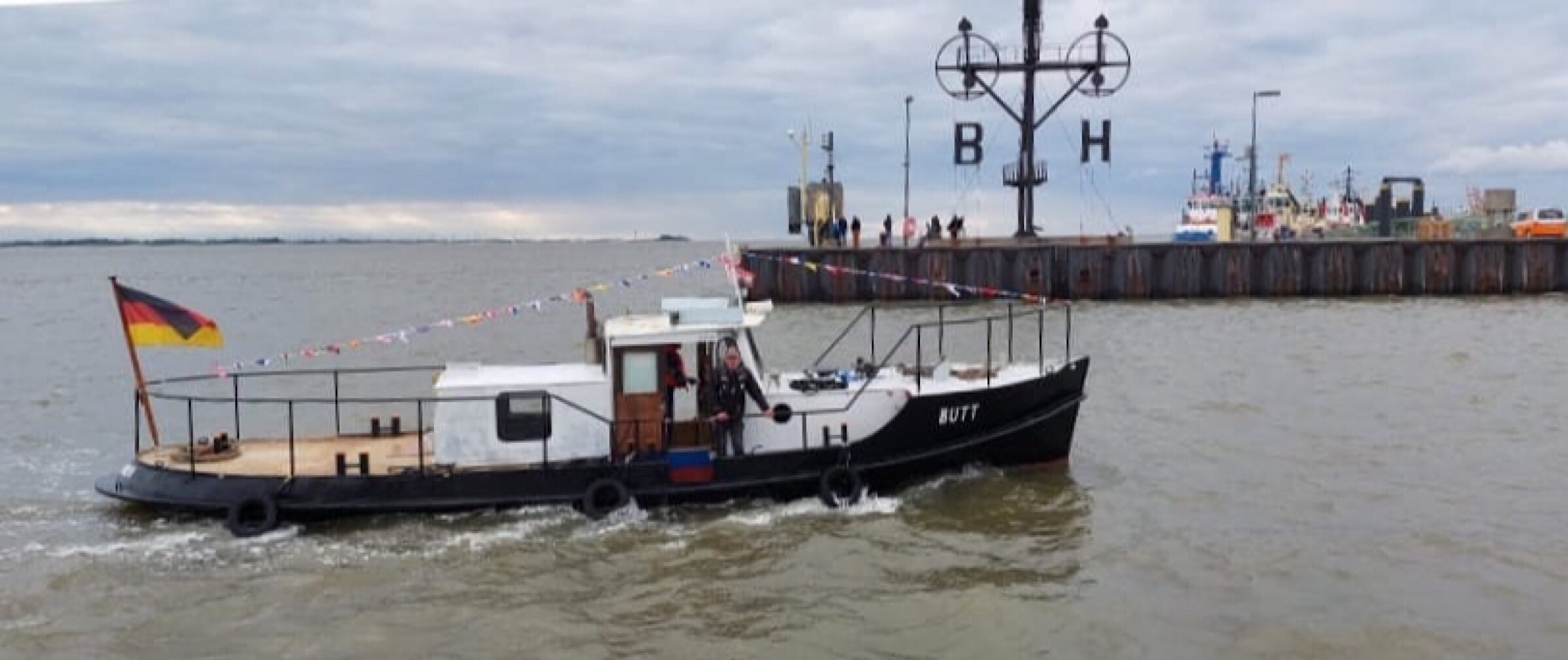

Moin Jörg,
Nun ist der kleine Schlepper soweit fertig und der Deutz 912 wurde sehr großzügig von der Firma Von Twistern in Bremerhaven auf Spendenbasis generalüberholt.
Läuft super und kann im historischen Hafen neben dem Klimahaus bei der Schiffergilde Bremerhaven angesehen werde, die kleine BUTT.
Also auf mit Mercur und Frau :D
Thom

Buttje Buttje inne See... :wub:

Hallo Thom,
Danke für die Info. Mal sehen ob wir es mal nach Bremerhaven schaffen.
Jörg

Und wie war das wegsacken? im Flachwasser?
Apfeltom
Beiträge: 2470
Re: Welcher Deutz Motor?
#38 Beitrag von Apfeltom » 2023-10-16 9:07:38
lura hat geschrieben:
2023-10-13 12:49:03
Och, da sackt nix weg :D
Ist ja j n leichter Rumpf mit wenig Ballast. Nur gut 12 Tonnen.
Die Maschine ist übrigens n klassischer 912.
Thom
