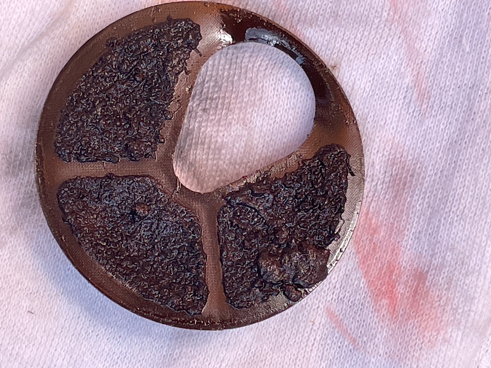

Ich hab meinen Filter nun auch getauscht, ein Wunder dass überhaupt noch Diesel durch kam. Das alte, gereinigte Sieb wandert ins Ersatzteilager….
Gruß Jörg

#46 Beitrag von burkhard » 2023-06-03 16:18:34
Sofa74 hat geschrieben:
2023-05-27 20:17:32
Wenn ich den Weg der Kraftstoffleitungen richtig verstehe, ist dieser Filter der erste seit dem Tank.
Normalerweise ist der erste Filter ein Siebfilter im Tank am Tankgeberröhrchen. Der nächste Filter ist ein Siebfilter in der Kraftstoffpumpe (im Schnapsglas). Anschließend kommt der eigentliche Kraftstofffilter und erst dann kommt die ESP.
Es wundert mich daher etwas das in diesem Siebfilter immer noch so viel drin ist zumal der Kraftstofffilter schon so fein ist, dass die Partikel welche der Kraftstofffilter durchlässt nicht mehr an den Maschen dieses Siebfilters hätten hängen bleiben können.
Für mich sieht es eher danach aus, das irgendwann mal die Dieselpest da war und der Schleim erst hinter den übrigen Filtern "gewachsen" ist. Allerdings kann man es auf dem Bildern aus der Ferne nicht genau erkennen, ob es der Schleim von der Dieselpest ist oder ob es kleine Rostpartikel sind. Schaut es euch mal genau am.
Bei Sven sieht es eher nach dem Schleim und bei Jörg eher nach Rostpartikel aus.
Re: Filtersieb ESP gereinigt, Dichtung geschrottet
#47 Beitrag von OliverM » 2023-06-03 16:35:58
burkhard hat geschrieben:
2023-06-03 16:18:34
2023-05-27 20:17:32
Moin Burkhard,
da unterliegst du einem Irrglauben . Das ist das Siebfilter in der Förderpumpe, die an der ESP angeflanscht ist.
Das Siebfilter in der Förderpumpe ist das erste nach dem Grobfilter am Saugrohr im Tank. Ein "Schnapsglas" ist nur da vorhanden wo die Handförderpumpe extern angebaut ist(wie z.b. beim 413er). Beim 913 ist diese aber ein Bestandteil der Förderpumpe an der ESP.
Von daher hat Sven recht : Grobsieb im Tank-Sieb in der Förderpume - Filterpatrone - ESP .
Das was da zu sehen ist , ist m.E.n. auf Rost im Tank zurück zu führen und ein Klassiker beim 130D9 und seinen Verwandten. Nach Dieselpest sieht es in keinem Fall aus .
edit: Gerade dieses Filtersieb sollte bei jeder Inspektion gereinigt oder erneuert werden . Dazu gehört ein passender Rep-Satz ins Bordwerkzeug.

Ja, ok. Dann ist die Reihenfolge beim Deutz etwas anders. Ich war davon ausgegangen das die Reihenfolge so wie bei Mercedes ist und das es mehr oder weniger immer so ist.
#49 Beitrag von OliverM » 2023-06-03 17:13:16
2023-06-03 16:48:07
Prinzipiell ist die Reihenfolge auch bei MB so . Nur gibt es bei MB das Schnapsglas anstelle des Filtersiebs .

Ja ok. So macht es eigentlich auch nur Sinn. Wenn Sven geschrieben hatte "Filtersieb Kraftstoffpumpe gereinigt" wäre es gleich klar gewesen.

#51 Beitrag von Joerg aus Kiel » 2023-06-03 17:43:15
Es ist beim Magirus 130/7 tatsächlich der ersten nennenswerte Filter hinterm Tank, er ist direkt an der Vorförderpumpe.
Und ja, es sind Rostpartikel…ich hab auch schon zweimal den Boden vom Tank abgesaugt und den abgesetzten Diesel ohne die Krümel wieder zurück gekippt. Wenn ich mal wieder Teile bestelle werden die Dichtungen für Tankleitungen und Geber mit bestellt und dann werde ich mal den Tank abbauen und spülen.
Noch beschränke ich mich drauf ihn nicht allzu leer zu fahren…
