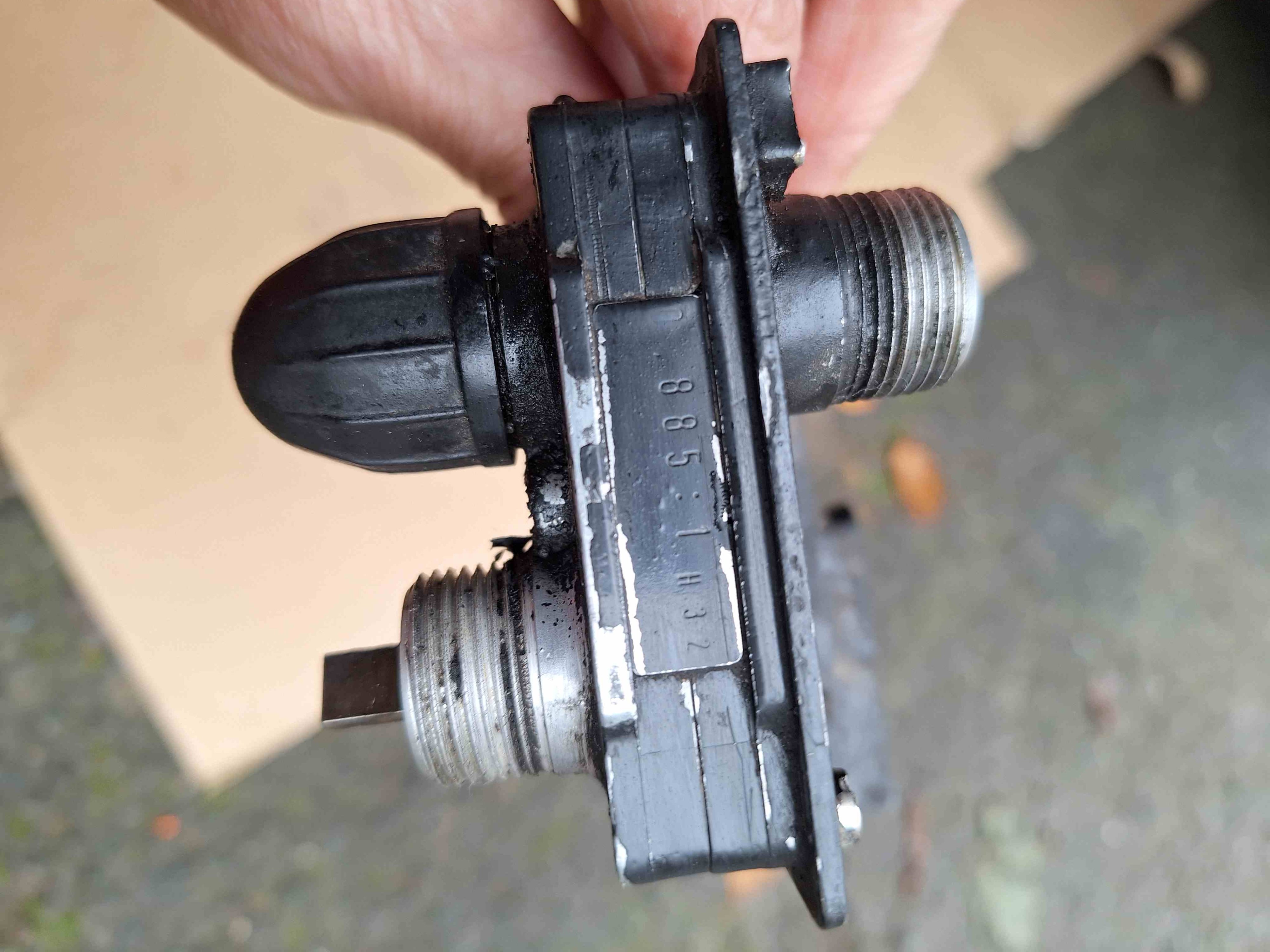

auf dem Schild des Angleichgetriebes steht 0,885 : 1 , H 32.
In dem Ersatzteilkatalog steht es genau andersrum, es sind verschiedene Ausführungen aufgeführt , die laut MAN nicht mehr lieferbar sind.

Re: Winkelgetriebe
Danke an Wilmaaa,
versuche es direkt einmal mit den Bildern von dem Angleichgetriebe.
Grüße Thomas
Grüße Thomas

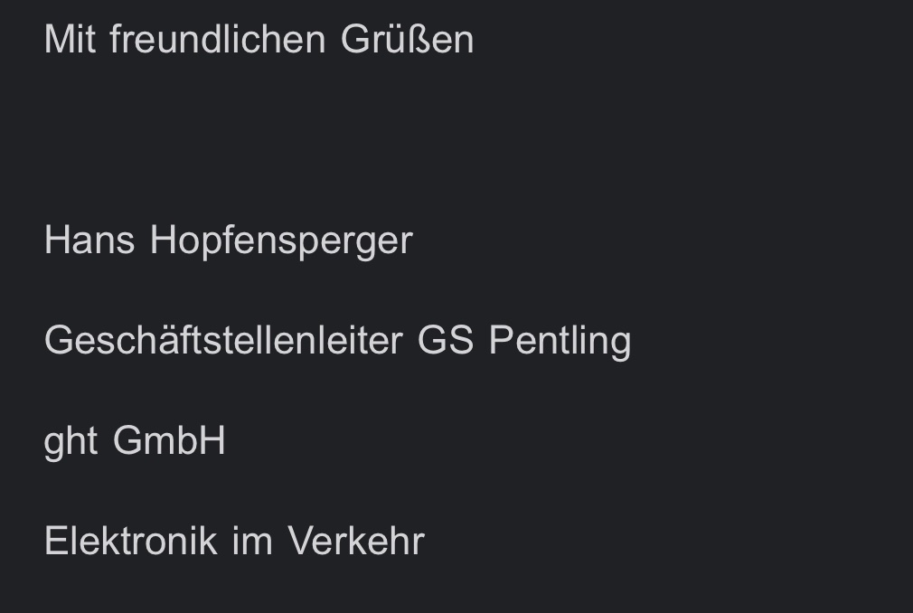

Herr Hopfensperger ist (war?) da wohl der Chef und war immer super Hilfsbereit.
Re: Winkelgetriebe
Nö - außer „ Hans Hopfensperger“ schreibt seinen eigenen Namen in der Signatur falsch.

Du hast Recht, ich hatte den Namen falsch gespeichert. Kam mir erst abwegig vor, daher einmal im Verlauf nachgeschaut- Erstkontakt war über einen Kollegen, dann per mündlicher Absprache weiter- daran hatte ich nicht mehr gedacht, wenn so gut wie immer Namen direkt in Mailadressen auftauchen...meggmann hat geschrieben: ↑2024-11-16 11:49:13Nö - außer „ Hans Hopfensperger“ schreibt seinen eigenen Namen in der Signatur falsch.
Die Empfehlung ist jedenfalls trotzdem gut.
