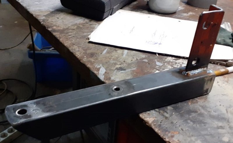

#272 Beitrag von JRHeld » 2021-04-23 11:32:17
Moin Pirx,
Bild im eingebauten Zustand kann ich nachher mal machen.
Letztlich habe ich ein 40er Quadratrohr von außen an den Fahrzeugrahmen geschraubt
(Gewindehülse eingeschweißt für einfacheres Schrauben da der Halter hinter dem Abwassertank von außen am Rahmen sitzt),
an dem am unteren Ende ein Winkeleisen angeschweißt ist, so dass man den Topf auflegen kann,
und dann von hinten die beiden M10 Schrauben in die am Topf vorgesehene Halterung mit Innengewinde einschrauben kann.
Ich würde sagen "Auspuffhalterung Dünenfest" :angel:

Danke Jakob!
Du mußt nicht extra für mich ein Bild vom eingebauten Zustand machen. Ich kann mir jetzt vorstellen, wie das aussieht.

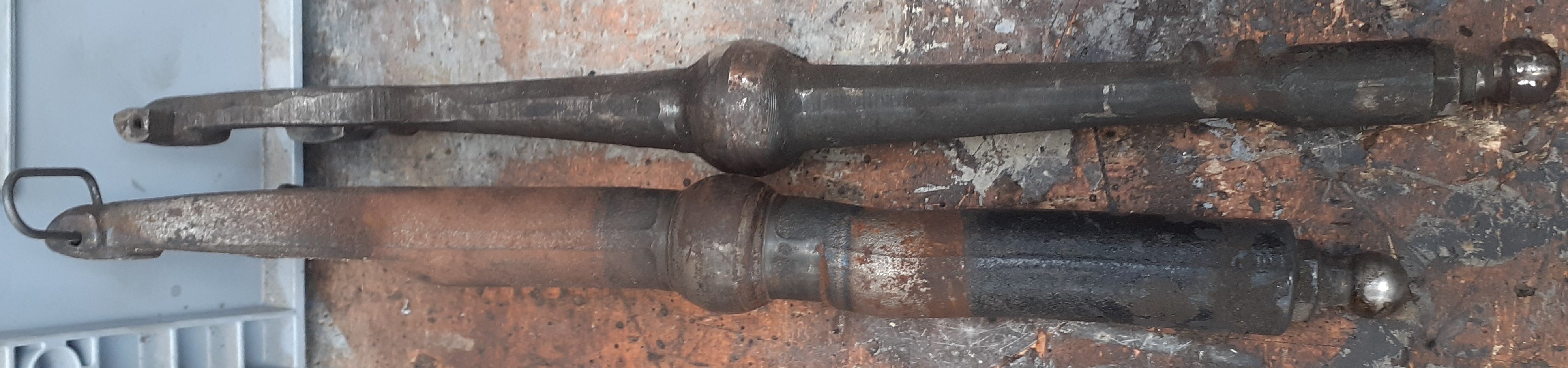

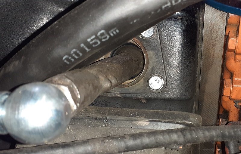

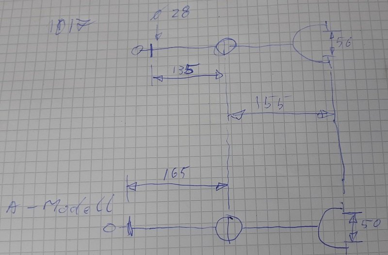

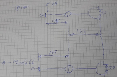

kleiner Nachtrag zur Ausrückgabelkunde.
Ich mußte feststellen dass der Schlenker neben der Kugel in der dickeren "kurzen" Ausrückgabel nicht umsonst dort ist.
Im folgenden Bild ist zu sehen dass unten rechts wo die Kupplungsgabel aus der Kupplungsglocke kommt, sehr wenig platz ist.
Das Bild zeigt das ganze in nicht getrenntem zustand.
Sprich wenn die Kupplung getreten wird, wird der Hebel in die Richtung bewegt, wo eh schon wenig platz ist.
Ich hatte schon befürchtet ich müsste das ganze (Auspuff, Kardanwellen, Getriebeöl, Getriebe, Adapterplatte)
wieder auseinander reißen. :wack:
Weil ich die falsche Entscheidung getroffen hätte und doch auf das andere Ausrücklager mit der dicken "kurzen" Gabel gehen müßte.
Es ist aber so, dass ich in getretenem Zustand zwischen Gehäuse und Ausrückgabel mit nem dünnen Fühlerlehrenblatt her ziehen kann, ohne hängen zu bleiben.
Sprich, die Gabel steht nicht am Gehäuse an.
Ich werde das also jetzt erstmal so lassen.
So richtig schön ist es aber nicht.
Der ursprüngliche gedanke die "lange" Gabel zu verwenden war getrieben davon,
zum einen die Geometrie des Kupplungsgestänges original zu belassen,
und zum andern die Pedalkräfte klein zu halten.
Die "kürzere" Gabel würde ~17% höhere Pedalkräfte bedeuten.
AloHa
Jakob
Ich bin krank,
ich hab die Schrauberitis...
unihell
Beiträge: 2476
Re: Motor instandsetzung / revision om 352
#275 Beitrag von unihell » 2021-04-26 21:54:00
Hallo Jakob
soweit ich das beurteilen kann,ist die Gabel ein Schiedeteil, eine Warmumformung des äußeren Hebelarms wäre dann durchaus machbar.
Gruß Helmut
Wat wellste maache
Wat soll dä Quatsch
JRHeld
Beiträge: 2467
#276 Beitrag von JRHeld » 2021-04-27 10:00:47
Moin Helmut,
interessante Idee!
Wie gesagt, erstmal bleibt es so, da es ja funktioniert.
Generell werde ich das aber mal im Hinterkopf behalten.

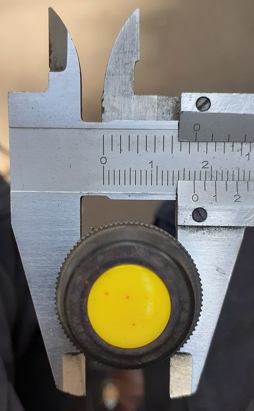

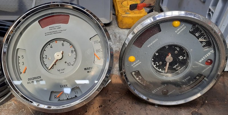

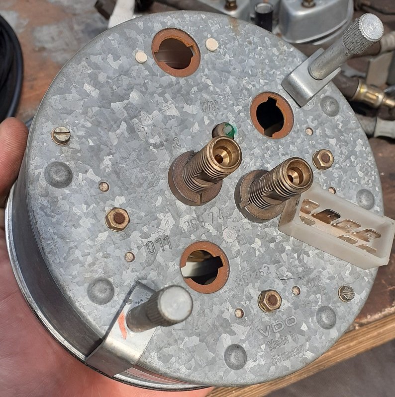

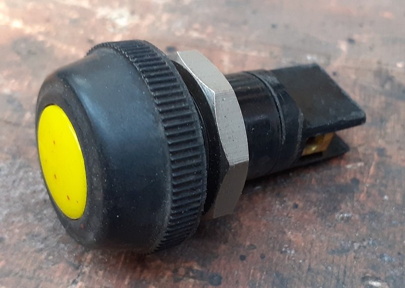

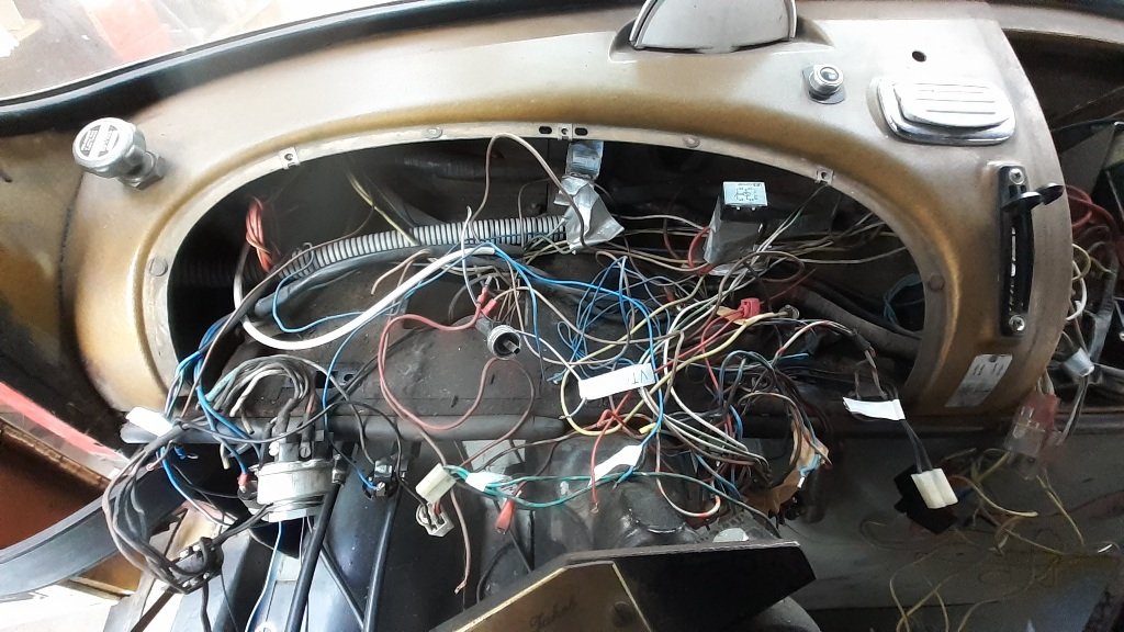

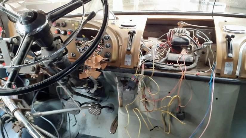

Das Grobe ist beieinander,
so dass ich jetzt zur Fahrtüchtigwerdung noch "Kleinigkeiten" abarbeite...
Leider eskaliert das wieder ein wenig.
Wer mich kennt weiß dass ich Vogelnester aus unbeschrifteten kabeln gleicher Farbe mit verschiedensten Funktionen besonders gut konnte in der Vergangenheit.
Interessanter weise hat das immer einwandfrei funktioniert.
Jetzt wollte ich noch mal eben das Kombiinstrument tauschen.
weil das passt besser zu meinem Tacho,
und ich wollte, obwohl ich analoge (ohne Strom) Instrumente eigentlich sehr schätze
die vorherige Umsetzung mit analogem Öldruck und Kühlwassertemperatur auf Elektrische zu ändern.
Vorher natürlich nicht aufgepasst, so enthält das neue Instrument keine Kontrollleuchten. :idee:
Und hat andere aufnahmen für die Lämpchen die hier noch fehlen...
Solche Lämpchen sind im Armaturenbrett original verbaut,
welche ich so online erstmal nicht auftreiben konnte.
Hat noch jemand welche davon für mich? :search:
Oder die Einsätze für das Instrument?
Auf jeden fall gehe ich die ausufernde Elektrikbaustelle unterm Armaturenbrett jetzt auch an...
Erstmal Kabel in verschiedenen Farben bestellen..
AloHa

Beiträge: 17901
#278 Beitrag von Pirx » 2021-04-27 13:51:40
JRHeld hat geschrieben:
2021-04-27 10:31:37
Hallo Jakob!
Die Aufnahmen der Lämpchen für Fahrtenschreiber und Kombiinstrument kosten bei Mercedes-Benz nur ein paar Euro:
A 001 544 26 94 Lampenfassung, Listenpreis 2,74 EUR/St. incl. Mwst.
(evtl. ist das 24V/2W-Birnchen schon dabei, da bin ich nicht ganz sicher)
Ich denke, dafür lohnt es sich nicht, daß ich meine Reserve-Instrumente schlachte (und damit wertlos mache), um Dir die Fassungen per Post für entsprechendes Porto zu schicken.
JRHeld
Beiträge: 2467
#279 Beitrag von JRHeld » 2021-04-27 22:31:49
Moin Klaus,
vielen Dank für den wertvollen Rat.
Ist zwar 12V, aber dass ist für die Aufnahme vermute ich mal egal.
Muss eh noch ein Teil bei Mercedes bestellen, dann geh ich da gleich hinterher...
AloHa
Jakob

Beiträge: 17901
#280 Beitrag von Pirx » 2021-04-28 9:17:34
2021-04-27 22:31:49
Moin Klaus,
AloHa
Jakob
Dann frag' nach A 001 544 25 94, das sollte die 12-V-Variante sein (falls tatsächlich die Birnchen gleich dabei sind).

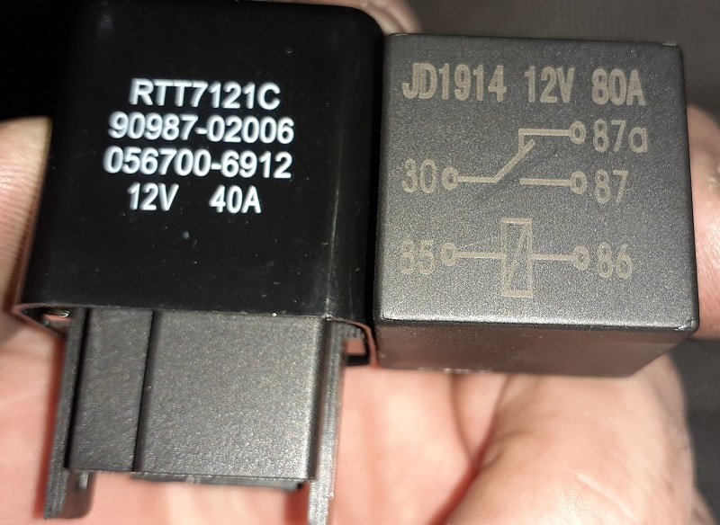

Elektrikfrage:
Wieviel Strom zieht so ein standart KFZ-Relais (rechts) auf der "Spulenseite"?
Warum steht auf dem kleineren Relais rechts was von 80A während auf dem deutlich fetteren (links) was von 40A steht?
Keinem der beiden Relais würde ich derartige Schaltströme zutauen... :ninja:
Wie viel Strom zieht so ein standart Trötendruckluftventil?
:search:
Leider habe ich kein Zangenamperemeter im direkten Zugriff...
Sonst würde ich eben messen... :idee:

Die Relais ziehen was um die 0,2A :D
Das Druckluftventil zieht was um die 7A :eek:

Doch bestimmt nicht mit diesen ätzenden Stromdieben...
Wagoklemmen?
AloHa
Jakob
Ich bin krank,
felix
Beiträge: 5921
Wohnort: Kalletal
#295 Beitrag von felix » 2021-05-04 23:45:10
am besten gefallen mir Flachstecker-Weibchen/Männchen in einem Stecker, kann man dann beliebig kaskadieren. Zuverlässig crimpen geht besser mit nicht isolierten Steckern, besser hinterher eine vernünftige Isolierthülse drüber schieben.
Wago-klemmen sind klobig aber elektrisch zuverlässig. Gibt auch so Halter, womit man die Klemmen befestigen kann, Google mal nach Wago 222-500.
Die Königsklasse sind Klemmen auf Hutscheine, das benötigt aber Platz. Es gibt Reihenklemmen, wo der Draht von oben eingeführt wird, da genügt es dann, wenn sie von oben zugänglich sind.
Und ich benutze auch Stromdiebe, wenn keine hohen Ströme fließen, die Faulheit siegt manchmal...
MlG

JRHeld
Beiträge: 2467
#299 Beitrag von JRHeld » 2021-05-05 11:33:46
dass ist ja schön, da lag ich ja mit WAGO-klemmen garnicht so schlecht.
Gibts galub ich sogar im Örtlichen Baumarkt.
Das mit den Haltern ist auch toll, kannte ich noch nicht.
So kann man z.B, auch mal schönere Masseverteilungen bauen, anstelle von einem Dutzend Ringaugen auf irgend einer Schraube... :joke:
Das mit den Lampenfassungen für das Kombiinstrument artet ein wenig aus...
Die freundlichen und willigen Herren an der örtlichen Ersatzteiltheke sagten das Teil sei umgeschlüsselt worden, in welche Nummer weiß ich nicht.
Das was sie daraufhin bestellt haben ist definitiv nicht richtig, könnte ich hinten in das Kombiinstrument rein werfen...
Ich war Zweigleisig unterwegs und habe bei Niederhellmann, wo das Instrument ne neue Scheibe und nen neuen Chromring bekommen hat, nachgefragt.
Da soll jede Lampenfassung was bei was bei 14€ kosten. Uiuiui dachte ich...
Google förderte nach einigem Suchen noch einiges zu Tage...
Hauptsächlich über die Bildersuche... Instrumentenbeleuchtung + Fassung
Hella, ~10€
Ebay, verschiedene gebrauchte auch Opel ~4€
Mogparts.de 2,81
Mit der Erstatzteilnummer von der Mogpartsseite (000 545 12 19) bestellten die Herren bei Daimler dann auch das Richtige Teil... zu ~13€ das Stück :ninja:
Und nein, die Birnchen sind nicht dabei...
Warum ich jetzt dumm genug war sie (ich benötige 3 Stück) bei Daimler zu ordern weiß ich auch nicht :huh:
