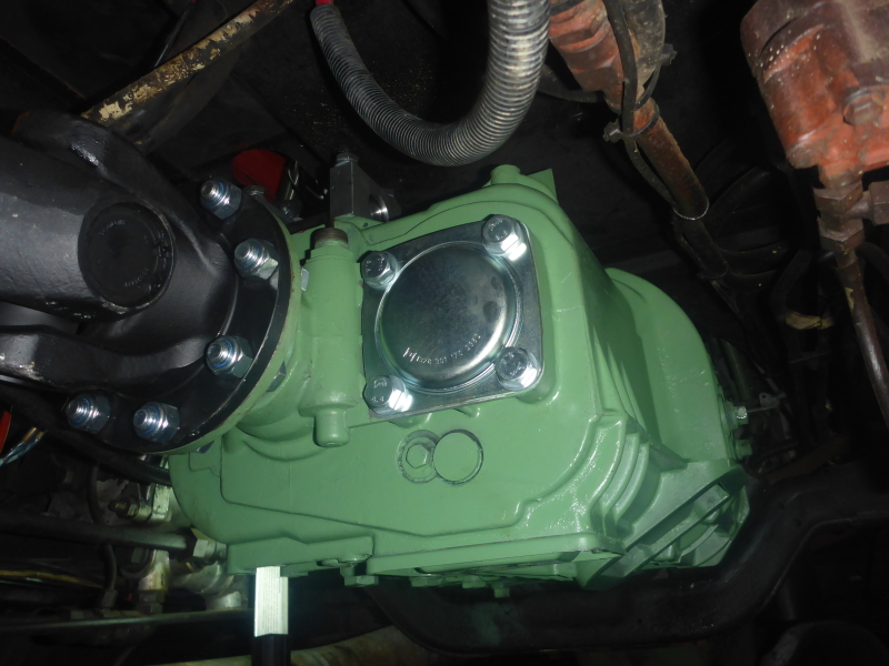

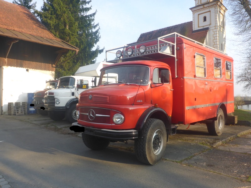

Re: 911B Getriebetausch 12 Gang-Split S6-36-GV36

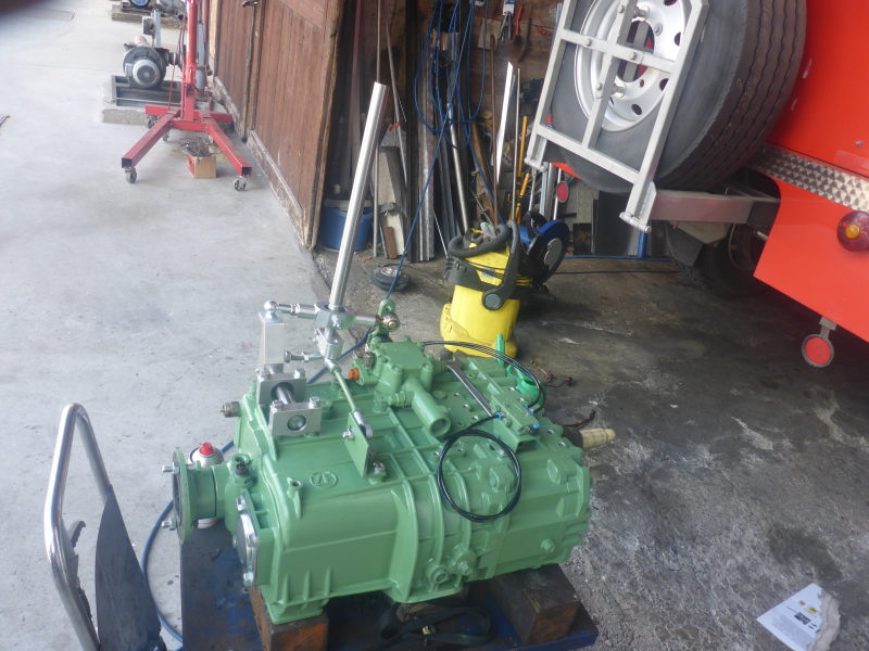

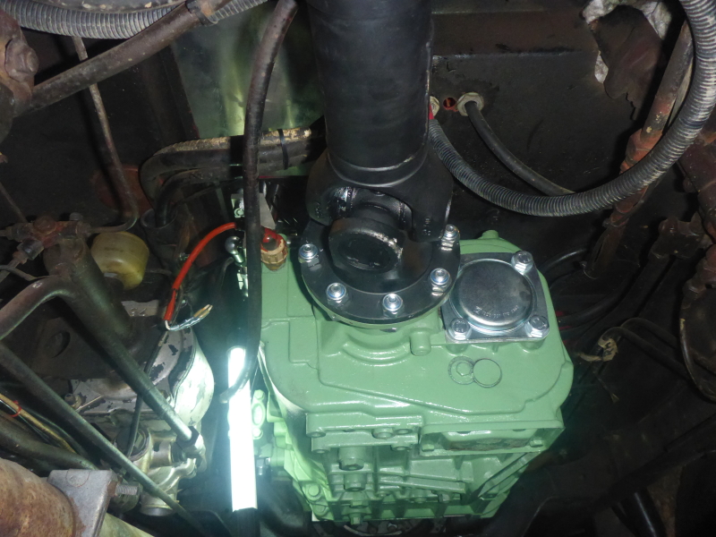

Jetzt auch in schickem Mercedes-Aggregate-Grün:
Auch unterm Auto noch schick:
Letztens bei mir auf'm Hof: Lauter Kurzhauber, alle mit S6-36+GV36 Schnellgang-Splitgetriebe. Muss irgendwo 'n Nest sein
Zuletzt geändert von Walöter am 2017-04-13 15:22:29, insgesamt 1-mal geändert.

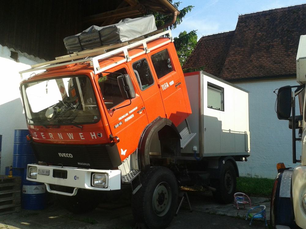

Ich möchte mich noch einmal bedanken für die echt tolle Woche bei Dir und Conny. Wir hatten viel Spass zusammen, aber auch viel Zeit und Nerven für das Schaltgestänge und für die Luftleitung aufbringen müssen. Nach über 50 mal Kabine hoch und runter ist's fertig, es funktioniert und läuft alles so wie ich mir das vorgestellt habe. Der Rest ist noch Übungs- und Einstellungssache ;-)
Für alle anderen hier ein paar Eckdaten. Ich denke Walter wird dann noch detaillierter Berichten...
Fahrzeug: Iveco Magirus 80-16 AW / DOKA / Radstand 3'200mm
Motor: BF6L913
VTG: lang übersetzt
vorher:
Drehzahl bei 80 km/h = 1950 U/min
Verbrauch 14.5 L/100 km
nachher:
Drehzahl bei 80 km/h = 1600 U/min
Verbrauch 13.3 L/100 km
Tja, was soll ich sagen.... ich hätte es schon viel eher machen müssen. Es ist wirklich toll, wenn man am Berg hochschalten kann ;-)
Herzlichen Dank
Gruess Gregor

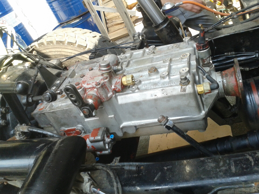

Hallo Forum,
wie versprochen hier nun eine Beschreibung des Getriebetausches im Magirus/Iveco AW 80-16. Ich habe dazu einen neuen Thread aufgemacht, da es sich nun nicht mehr um die Problematik des Getriebetausches im Kurzhauber handelt. Die Aufgabenstellung ist zwar im Großen und ganzen ähnlich, aber doch im Detail ganz anders...
Getriebetausch 12-Gang Splitgetriebe Iveco/Magirus 80-16
Viel Spaß damit!
Walter

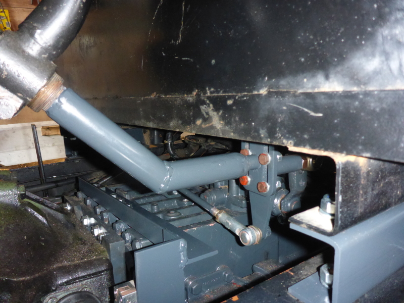

Hallo Forum,
einige von euch befassen sich derzeit intensiv mit dem Einbau des 12-Gang-Splitgetriebes in Mercedes NG. Um die Fragen bzw. Antworten dazu auch allen zugänglich zu machen hier also der Getriebetausch am Beispiel eines 1017.
Grundsätzlich sind ja Motor und Getriebe die Selben wie im Kurzhauber, in einigen Details unterscheidet sich der Umbau aber:
Im Gegensatz zur Direktschaltung des Getriebes bei Haubenfahrzeugen wird beim Frontlenker das Getriebe über eine Fernschaltung angesteuert. Die Drehbewegung, die vom Schaltknauf ausgelöst wird, wird von der axialen wieder in eine horizontale Bewegung umgelenkt. Mercedes ist bei dieser Entwicklung den Weg der Ansteuerung mittels eines Kreuzgelenkes gegangen. Die Umlenkung erfolgt im Getriebe selbst. Diese Konstruktion ließ Mercedes 1975 so patentieren.
Mercedes-System: 1978 hat MAGIRUS eine andere Fernschaltung zum Patent angemeldet. Hier gibt es das Kreuzgelenk nicht, die Umlenkung erfolgt mittels Momentstütze außerhalb des Getriebes. Hier liegt beim Getriebetausch der Hase im Pfeffer: Baue Mercedes-System auf MAGIRUS-System um...
Die restlichen Adaptionen ähneln denen bes Kurzhauberumbaus: Getriebe raus, Kupplung raus, Pilotlager raus. Das neue Pilotlager bekommt wie beim Kurzhauber einen Adapter, da die Antriebswelle des Getriebes sonst wegen der Adapterplatte zu kurz ist. Da die Druckplatte im beschriebenen Fall schon nicht mehr die beste war und entgegen der Information aus dem EPC eine Kenngröße von 310 anstatt 330 mm hatte, gab es eine neue Druckplatte spendiert. Die Mitnehmerscheibe ist wieder von F&S angefertigt. Das Ausrücklager wird auch erneuert und muss dem Führungsrohr entsprechend ausgedreht werden. Die Adapterplatte und das Führungsrohr für das Ausrücklager entsprechen im Großen und Ganzen dem Kurzhauberumbau, einige Ausfräsungen der Adapterplatte sind jedoch anders, was vor allem einem leichteren Einbau geschuldet ist. Natürlich braucht es auch hier wieder ein Rollenhebelventil zur Auslösung des GV: Der große Vorteil beim Kippfahrerhaus ist, dass man so schön von oben drankommt. Der Nachteil auch: Zum Ausprobieren jedes Mal Hütte runter, Hütte wieder rauf, Hütte runter, Hütte wieder rauf, Hü....

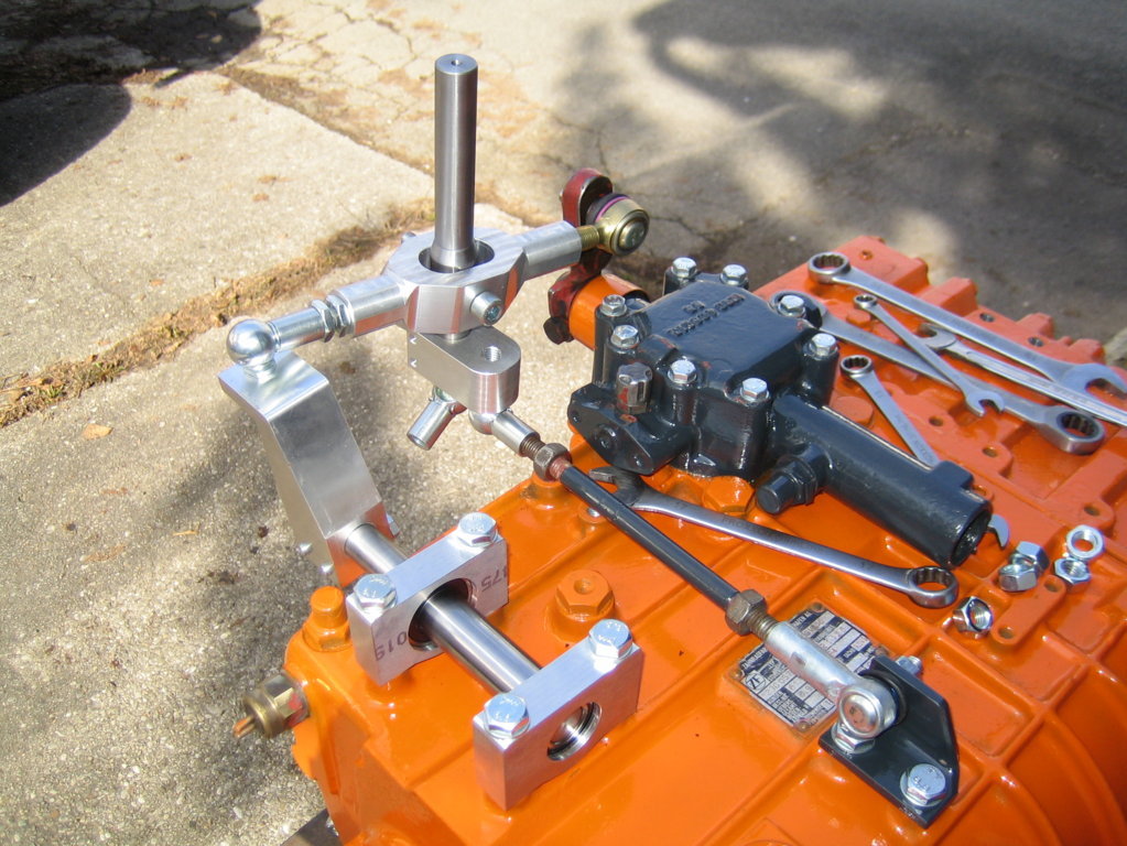

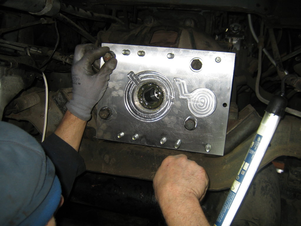

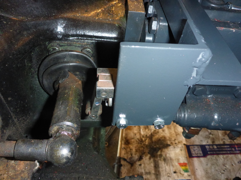

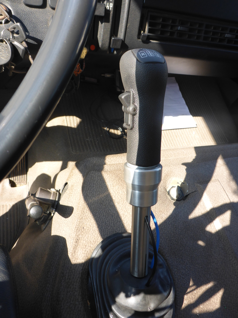

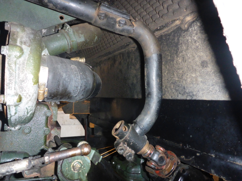

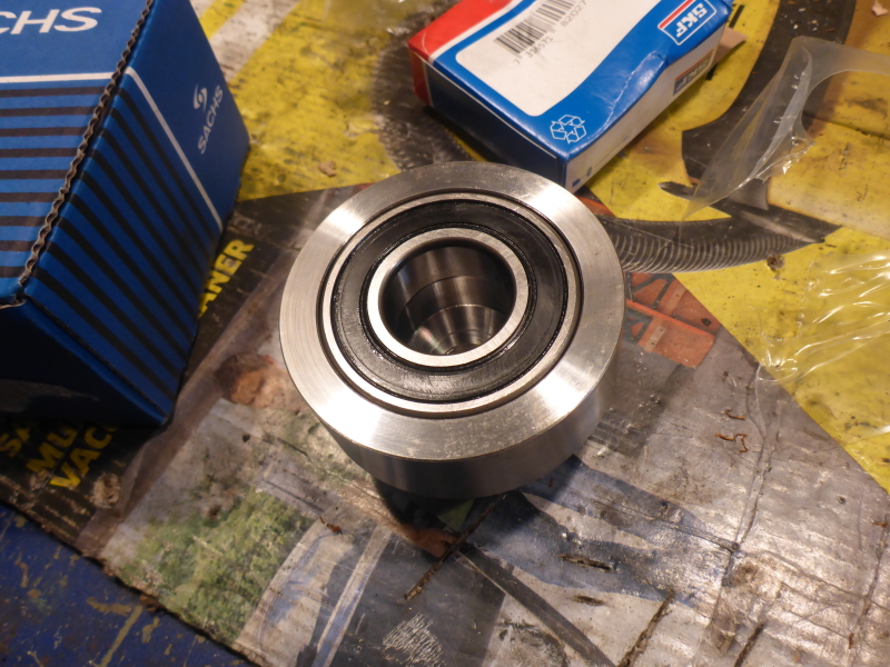

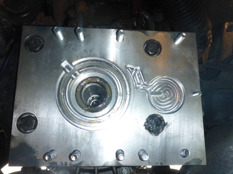

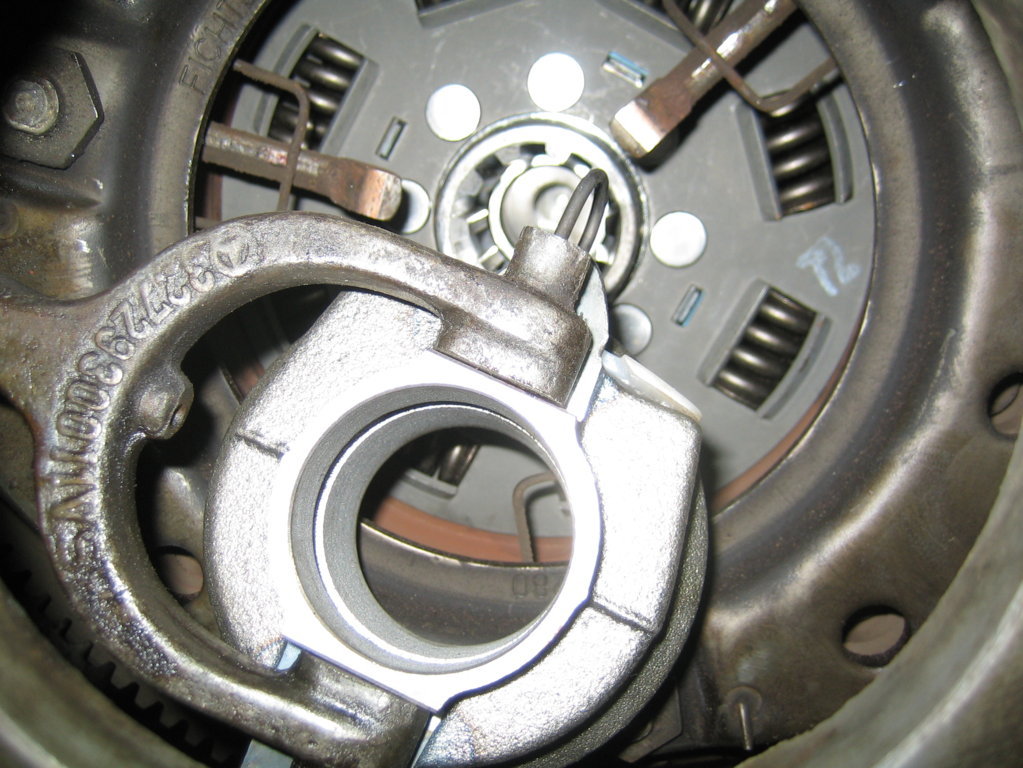

Der Winkel und die Länge des Fernschaltungsgestänges sind ausschlaggebend dafür, wie weit die Ganggassen letztendlich auseinander liegen und wie leicht oder schwer diese einzulegen sind. Im Fahrerhaus gibt es statt der alten Kugel einen neuen Schaltknauf inklusive Schaltrohr. Last not least muss die Kardanwelle vom Hauptgetriebe zum VTG noch getauscht werden, die alte wäre ja jetzt zu lang. Grundsätzlich fährt sich ja so ein 1017er Frontlenker ohnehin schon recht angenehm, weil: Weniger laut, moderner, blablabla und überhaupt...
Mit dem Splitgetriebe ist es aber schon noch einmal ganz anders: Mit 385er Reifen kann man so richtig schön cruisen, auch mit 100 km/h wenn man will...
Das Problem der großen Gangsprünge ist ebenfalls ein für alle mal eliminiert. Berge? What Berge??
Also ich fand's gut
Viel Erfolg beim Umbau!
Walter

Ich hab mich 2 Jahre und knapp 50.000km mit dem Original 5-Gang Getriebe "rumgeärgert".
Auf der Autobahn ist das OK, aber mit VMax 98km/h mit großen Rädern war mir die Drehzahl bei 88km/h irgendwie zu hoch, der Motor fühlt sich dann auch nicht mehr so richtig wohl, 83km/h waren schön zu fahren, aber dann fahren die LKWs n Rennen um einen rum...
Viel problematischer war für nich aber dass man in den Bergen zu große Gangsprünge hat. Anfahren im 2. Gang kein Thema, dann in den 3. Gang und mit 35km/h warten bis man oben ist. Auch fiel er mangels passenden Gängen auf der Autobahn mit Anhänger teilweise bis knapp über 50km/h runter. (Alle Geschwindigkeiten GPS).
Die 170PS sind ja genug, wenn das Auto genug Gänge hätte, um die 170PS auch am Pedal zu haben, und nicht eher in Leistungsbereichen von 130PS rumgurkt...
Nach 17241km Afrika im vorangegangenem Winter langte es dann, ich nahm Kontakt zu Walther auf.
Im Herbst war es dann so weit...
Tja, was soll ich sagen, was es kosten wird, war vorher klar.
Gebrauchtes Getriebe, drumrum einiges neu, Kardanwelle, Kupplung, Schaltknauf, das ganze Luftgelumpe, usw. usf. Es summiert sich.
Neben Bildern von allem allabendlich bekam ich ne ordentliche Rechnung, auf der wie es sich gehört jedes Teil einzeln aufgeführt ist, die Preise soweit ich beurteilen kann für den Bausatz waren ok. Alles ordentlichst und transparent. Kann ich nur empfehlen. Auch bei Rückfragen im Nachhinein gab es immer zügig und ordentlich ne Antwort.
Das Getriebe bekam neben neuen Wellendichtringen auch neue Farbe, es ist dicht (außer die Ölablassschraube, die sifft etwas ^^, aber mehr ist nicht.) und es schaltet gut, klar, ist n gebrauchtes Getriebe was schon n Leben hinter sich hat, was man grade auf der Synchronisierung / Schiebemuffe 3/4. Gang kalt etwas merkt. Es schaltet aber doppelt so gut wie mein altes Getriebe, super leicht, exakt, der Split funktioniert tadellos. Ich bin damit jetzt über 12.000km gefahren, nun fährt das Auto wie es soll.
Ich habe nach 1000km die Kardanwellen nach gezogen und jetzt nach 12.000km alles durchgeschaut, gibt nix zu bemängeln. Läuft.
Man hat jetzt immer den passenden Gang, also alle 10km/h im Prinzip n Gang zur Verfügung, die man auch doppelt so schnell gewechselt bekommt, bei 90km/h läuft der jetzt mit gescheiter Drehzahl, und in den Bergen stehen immer gut 170PS am Pedal, weil man immer die optimale Drehzahl hat.
Ich kann es also nur empfehlen
Es hat sich wirklich gelohnt

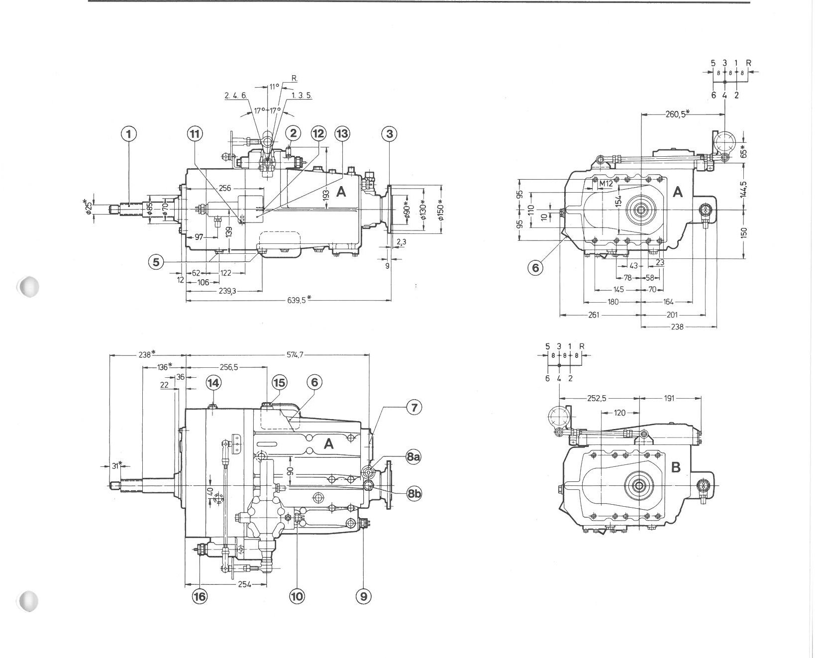

könnte mir iner von euch vielen S6-36 gv36 fahrern mal die groben abmaße dieses Getriebes nenen? also Länge, Breite, Höhe, und bitte auch wie hoch es über die Eingangswelle noch hinausragt.
Danke
Danke
Aba sischer doch Martin: Bitteschön bitte gleich:
Walter
