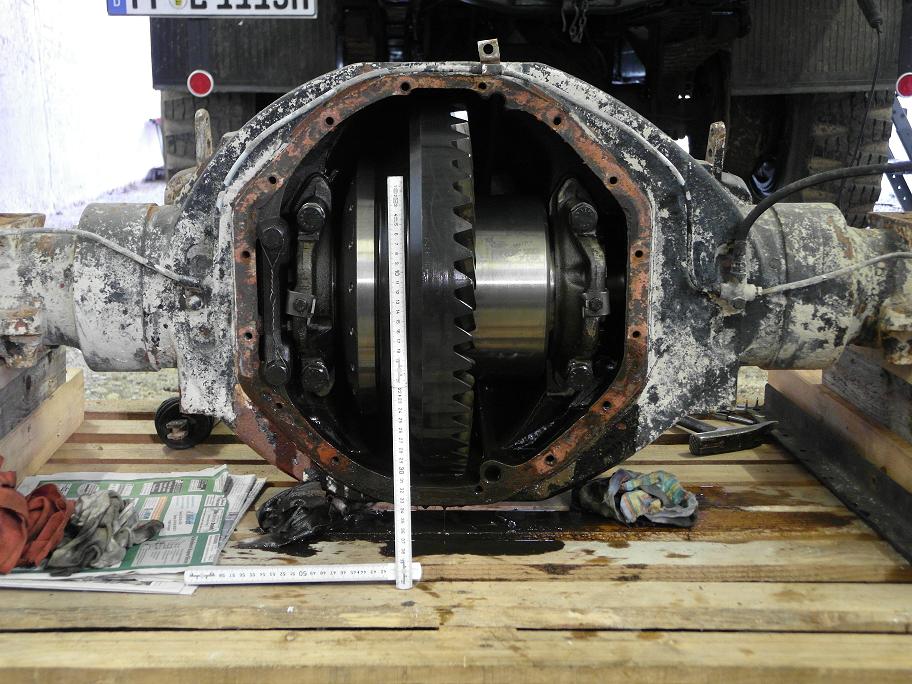

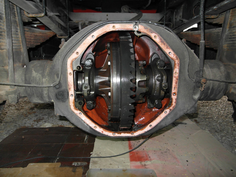

Weil ich heute die Eingangachse zerlegt habe, hier mal der direkte Vergleich.
HL5-Eingangachse mit Übersetzung 7:48
HL5-Zweigangachse mit Übersetzung 7:48
Wie hier im Thread schon geschrieben, ist der Gewichtsunterschied zwischen den beiden Achsen 30 kg für das zusätzliche Planetengetriebe im Tellerrad.
