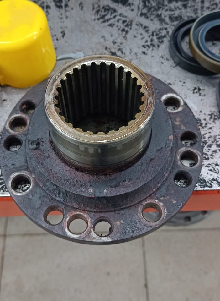

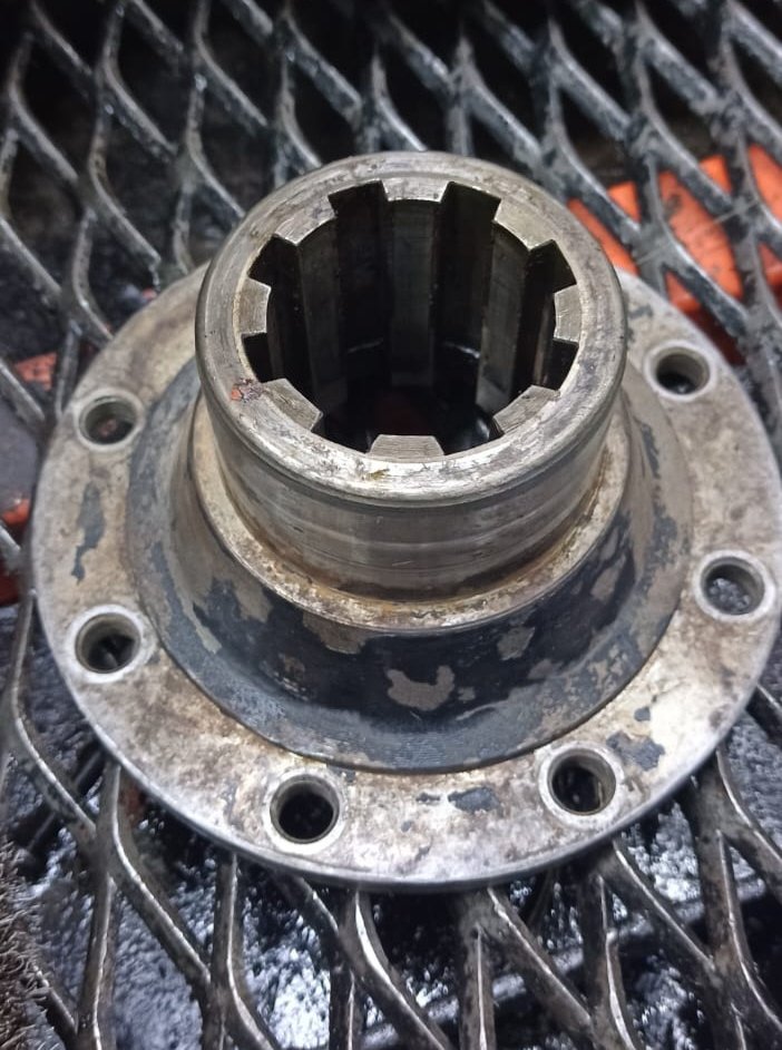

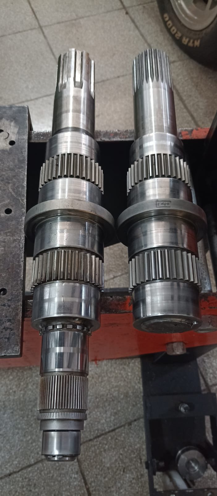

also um das hier noch mal klar zustellen:
Ich habe verstanden, dass es recht schwierig ist eine gute/haltbare Welle zu drehen. Das was die Jungs aus Córdoba machen wollten war eine Welle nach eingescantem Maß bei einem offiziellen Zulieferer der Automobilindustrie zu ordern. Also entsprechende Experten zu beauftragen das Teil in passendem Maß und Güte zu fertigen. Auf eine gedrehte Welle vom Hinterhof hätte ich mich vermutlich nicht eingelassen.
Der Aktuelle Stand ist nun der Folgende:
Daniel hat in Córdoba ein S5-45 Getriebe gefunden welches der vorbesitzer inklusive Motor aus seinem 170d11 getauscht hat, da er einen anderem Moto verbaut hat. Dieses hat er die letzten Tage auseinander genommen um festzustellen, ob die Hauptwelle inordnung ist. Dies scheint der Fall zu sein. Einzig die Zahnung am Ausgang ist eine andere. Das ist wohl aber kein Problem, da man die Aufnahme mit tauschen kann. Dieser letzte Punkt ist mir persönlich noch nicht ganz klar. Aber Gustavo sagt mir ich soll mir keine Gedanken machen, sie haben alles gelöst
Daniel wird jetzt die Teile alle reinigen und in der nächsten Woche das Getriebe (fachmännisch) zusammenbauen. End Montage dann hoffentlich bis in 14 Tagen abgeschlossen. (Was wiederum von den unzuverlässigen Mechaniker Vorort abhängt
Wir werden es sehen und sobald es nennenswerte Fortschritte gibt melde ich mich wieder.

Re: Getriebeschaden in Argentinien
Moin,J_Reiter hat geschrieben: ↑2024-02-24 1:34:38Moin,
Daniel wird jetzt die Teile alle reinigen und in der nächsten Woche das Getriebe (fachmännisch) zusammenbauen. End Montage dann hoffentlich bis in 14 Tagen abgeschlossen. (Was wiederum von den unzuverlässigen Mechaniker Vorort abhängt)
Johannes
das sieht gut aus. Einen Kardanwellen-Flansch kann dir jeder Dreher problemlos passend stricken, das ist kein hoch belastetes Teil, habe ich selbst schon mehrfach und ohne Probleme angepasst. Aber mit dem abgebildeten Flansch wird das direkt und ohne Strickerei passen.
MlG

Und vor allem nicht vergessen, die " neue" Welle an der Stelle, wo die alte gebrochen war, sorgfältig auf Risse zu prüfen.
Eine einfache und gute Methode wäre das Farbeindringverfahren.
Eine Welle, die schon Risse aufweist, braucht man natürlich erst gar nicht einzubauen. Da ist der Bruch nur eine Frage der Zeit.
LG. Sico

kann es sein, das die tauschwelle im Bereich der Bruchstelle
etwas anders ausgeformt ist?
Oder ist das nur eine optische Täuschung?
