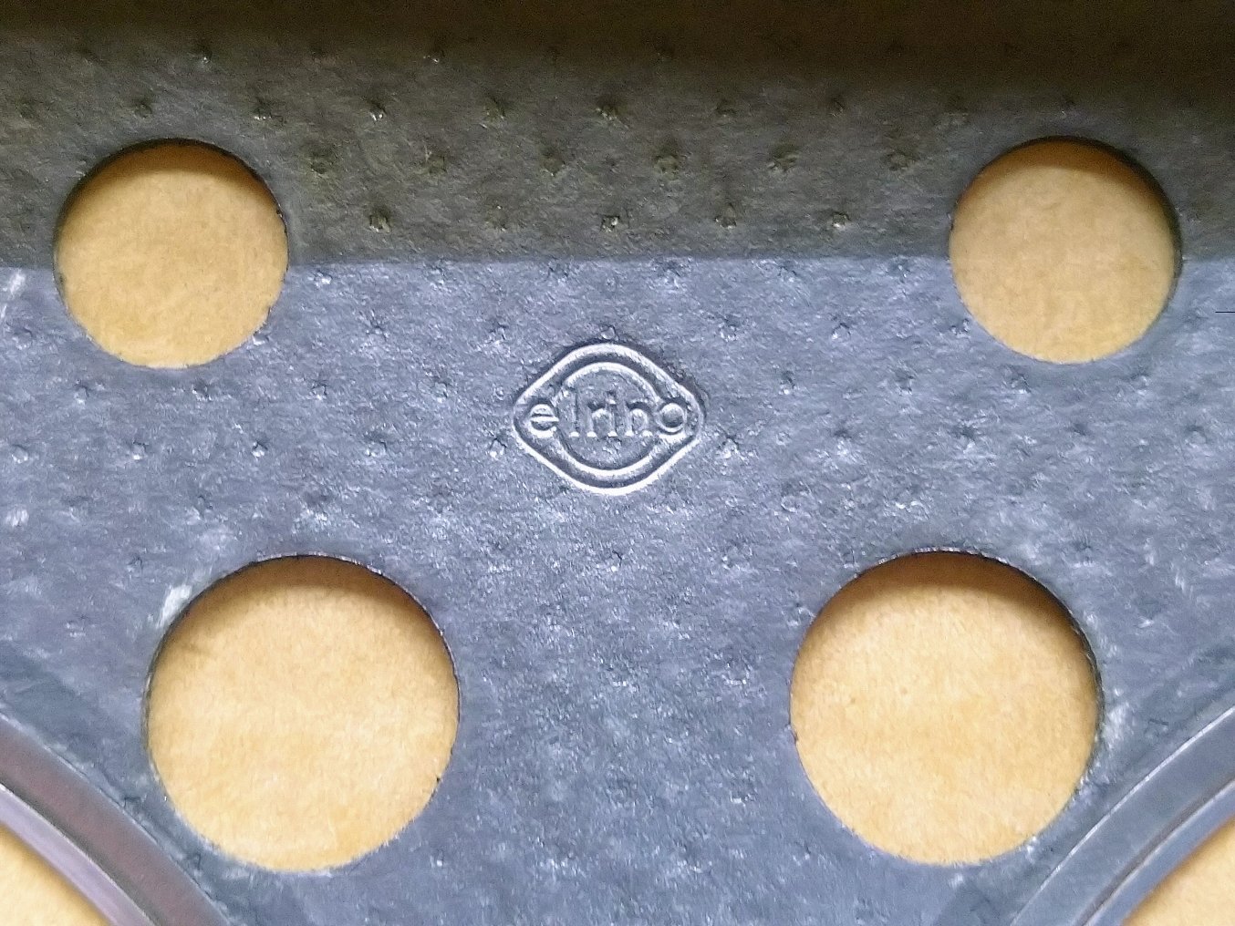

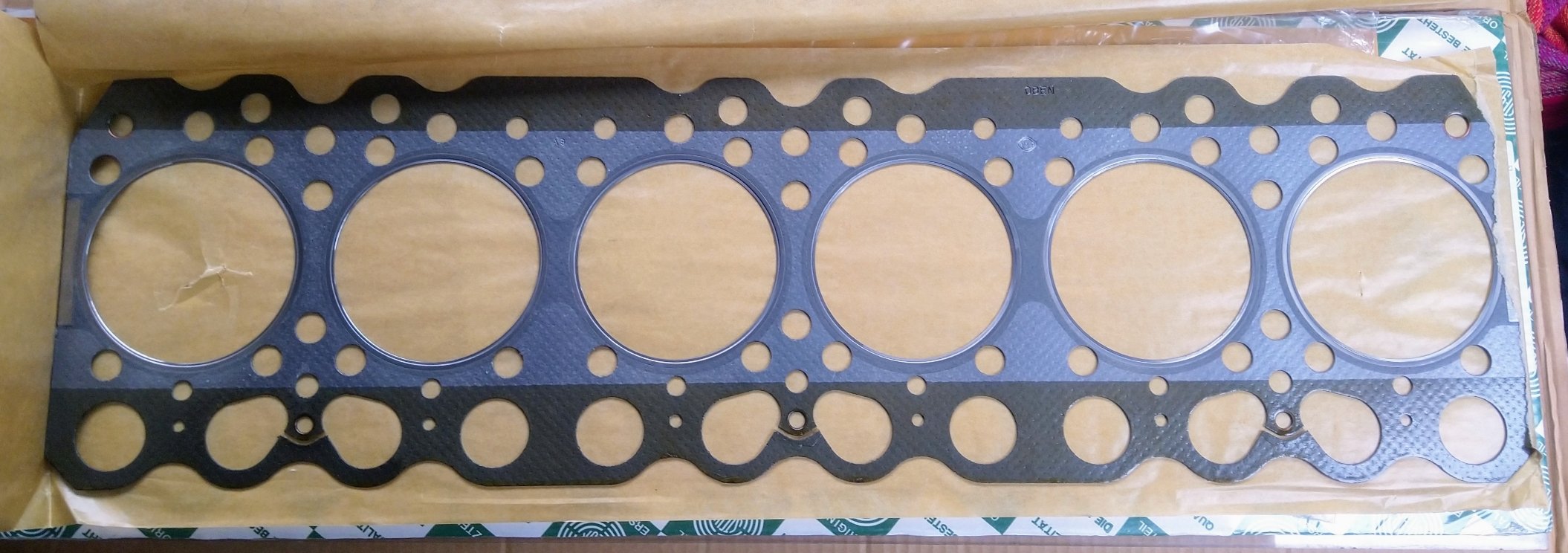

Tataaa,
die Dichtungen sind da. Es war ein langer Weg, aber jetzt sind sie da. Alles unversehrt angekommen. Am Montag geht's weiter.
Die Zwischenzeit haben wir sinnvoll genutzt.
Nach vier Tagen Behördengängen in Aydin haben wir unser Ikamet für 6 Monate.
Die Abenteuer dazu werde ich euch gesondert berichten.
Wir haben also Weihnachten eine Woche vorgezogen.
Liebe Grüße von einem erleichterten Willi

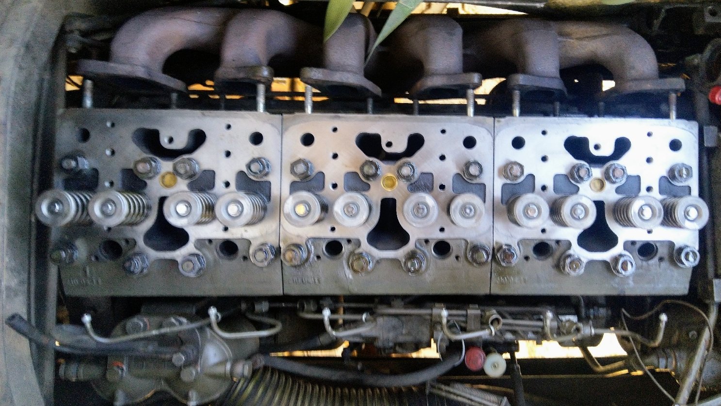

Re: Steyr 680, Havarie in der Türkei, Kopfdichtung raus gedrückt.
Hier noch zwei Bilder dazu.
passen denn jetzt die durchmesser???
- Willi Jung
- Beiträge: 2323
- Wohnort: Mittelhessen
Hallo Hugepanic,
das sind original Steyr Ersatzteile für diesen Motor. Da habe ich keinen Zweifel.
Am Montag werde ich nachmessen.
Willi
Willi

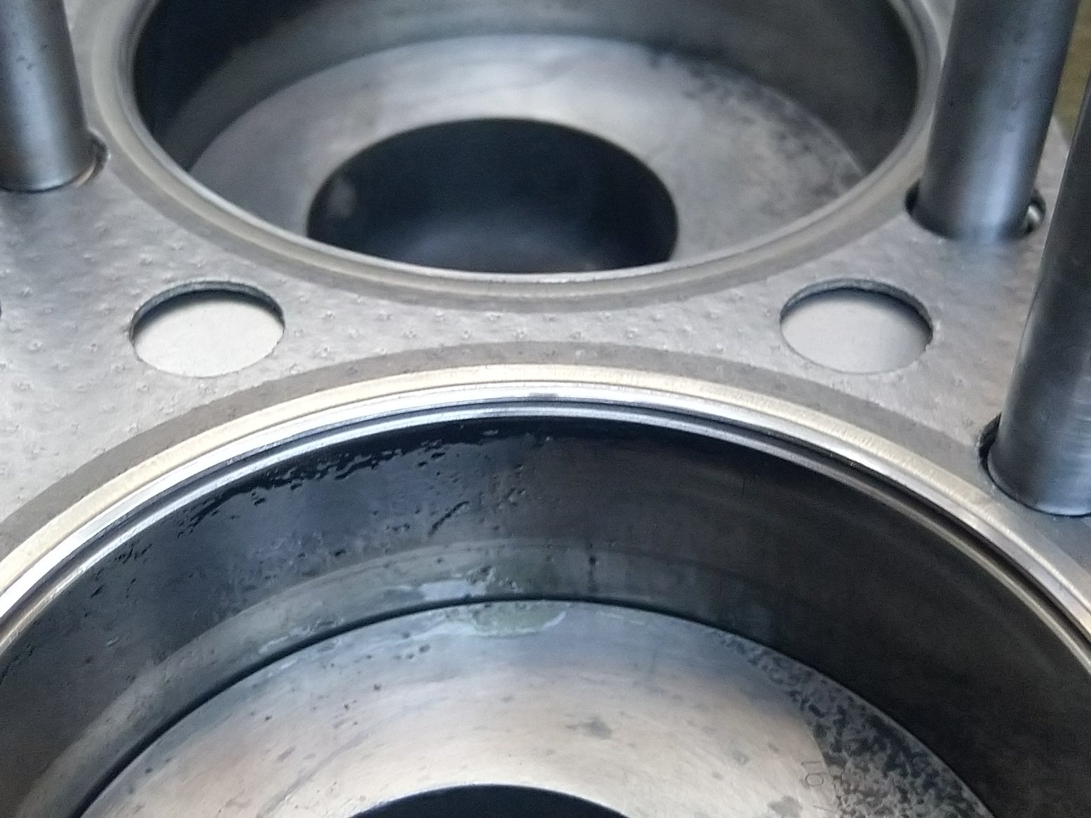

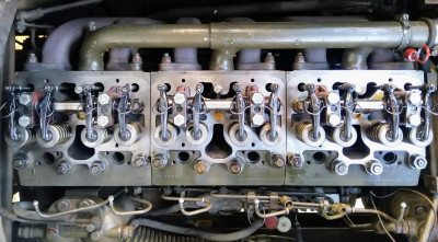

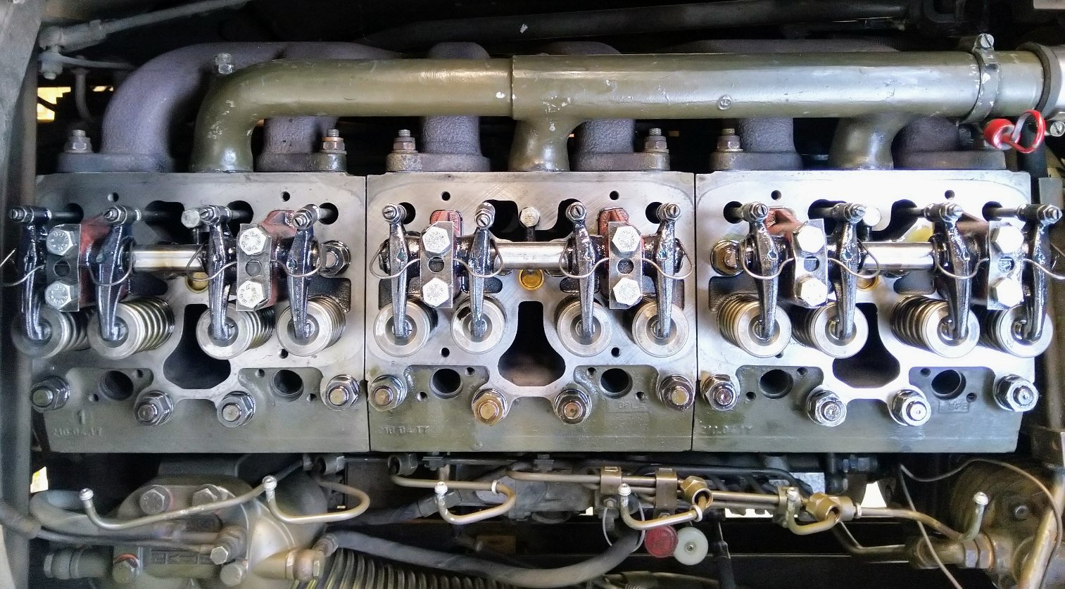

So, heute ging's zur Sache.
Erst noch Mal alles gründlich sauber gemacht. Dann die Zylinderwandungen gut mit Motoröl benetzt. Die Dichtflächen an Block und Köpfen entfettet.
Die Dichtung aufgelegt. Was soll ich sagen, die passt perfekt. Besser als die nachgefertigte von Wolf. Da ist wirklich unmittelbar um die Buchsen noch ein dünnerer Ring eingepresst. Dann die Köpfe drauf gewuchtet und erst Mal handfest mit der Ratsche fest gezogen. Und dann zügig mit dem Drehmomentschlüssel die 185 Nm drauf gegeben. Krümmer wieder angebaut und an der Staudruckbremse wieder verschraubt.
Wasserbrücke wieder dran.
Stößelstangen wieder rein und Kipphebelbrücken angeschraubt. Immer ordentlich Motoröl an die Kontaktflächen der Ventile und der Stößelstangen.
Kipphebel noch Mal geölt. Morgen werden noch die Ventile eingestellt.
Willi
Willi

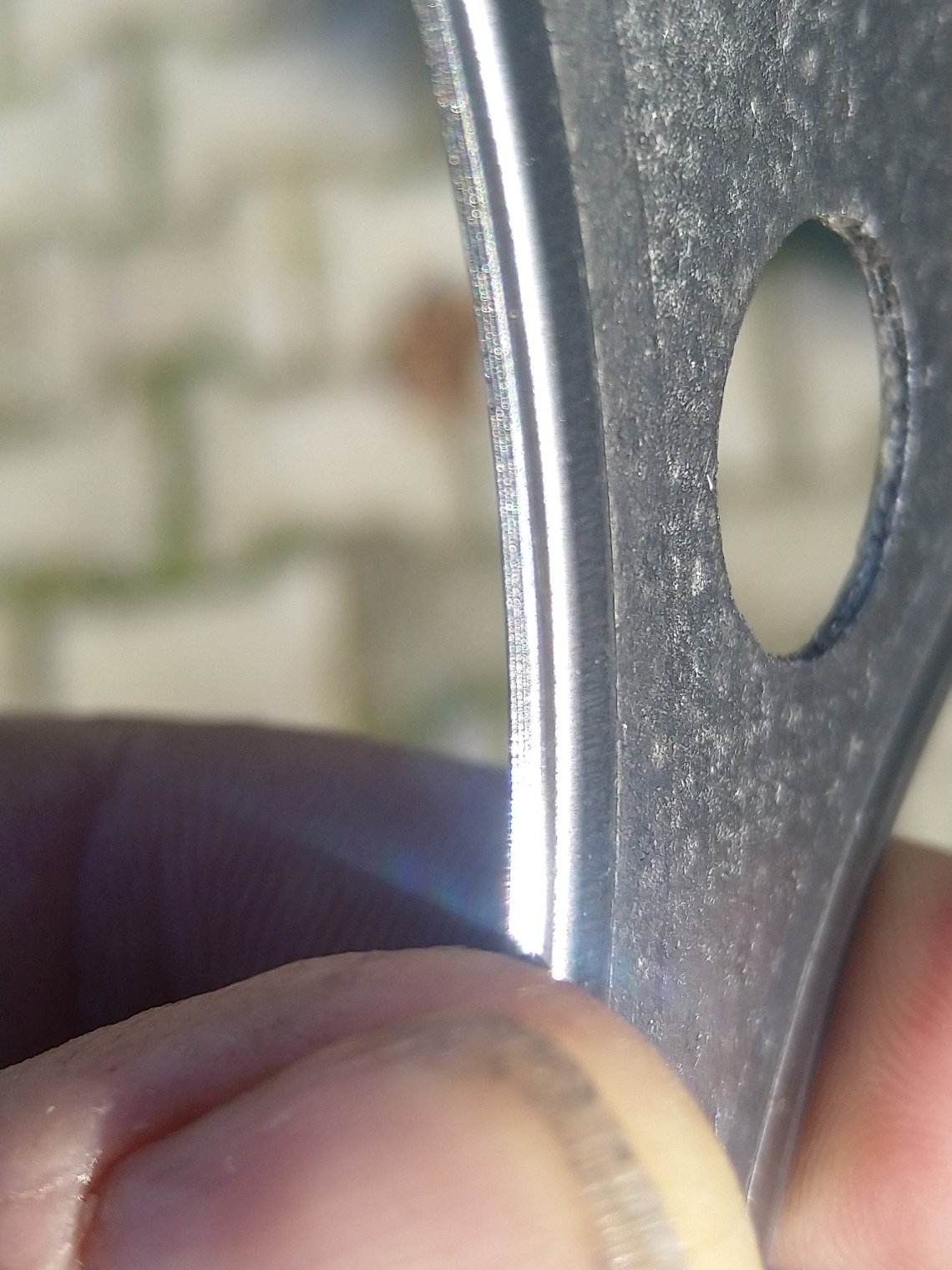

Hallo Stefan,
ja nach vielen Regentagen, schien heute Mal wieder richtig schön die Sonne.
Bis Weihnachten soll's so bleiben.
Willi
Willi
Hallo Willi,
so habe ich das auch in Erinnerung. Die Blecheinfassung der Dichtung sieht aus wie ein dünnes Blech, das über die Dichtung gebördelt wurde.
Die Öl- und Wasserkanäle haben aber keine zusätzliche Gummierung auf der Dichtung, oder?
Jedenfalls sieht das wieder alles sehr gut aus was du machst!
- Willi Jung
- Beiträge: 2323
Hallo Stefan 2,
nein keine zusätzliche Gummierung.
Ging aber früher auch ohne.
Die Dichtung macht einen sehr wertigen Eindruck. Die ist bestimmt schon 20 Jahre alt, aber wenn man die aus dem Spezialpapier pellt sieht man der keinen Tag an.
Ich werde morgen Mal mit der Messlehre die Dicke messen.
Willi
Willi

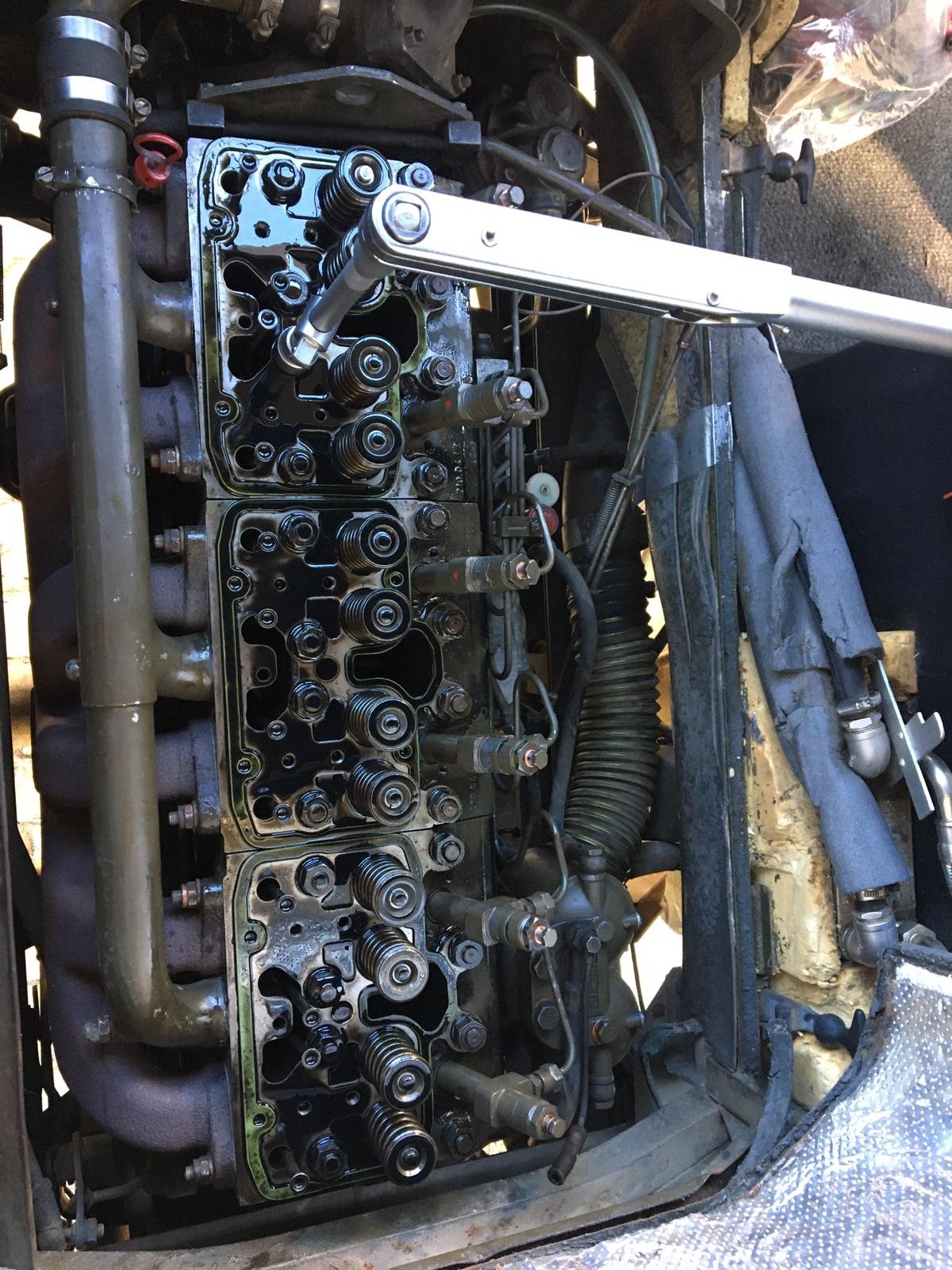

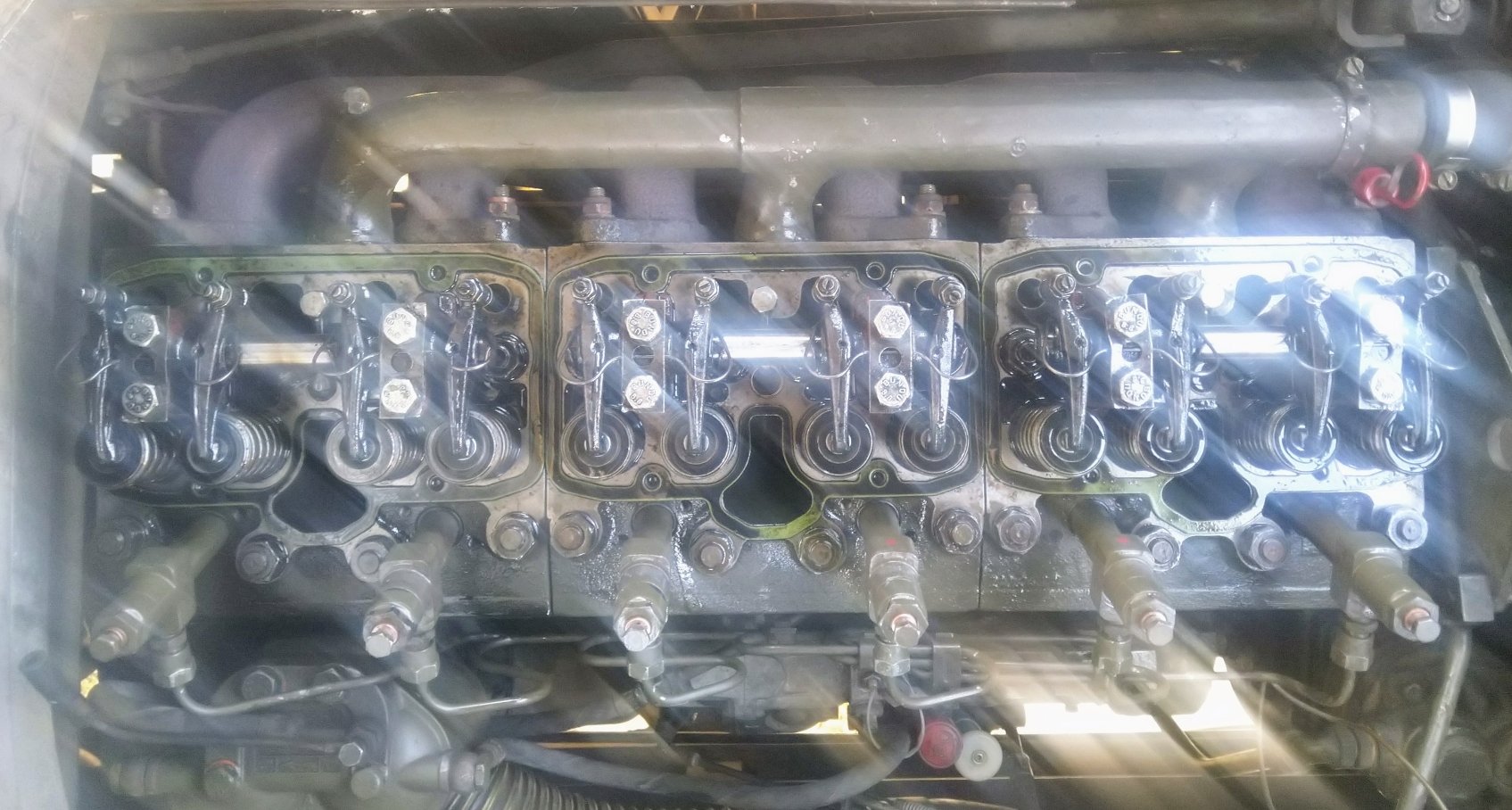

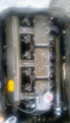

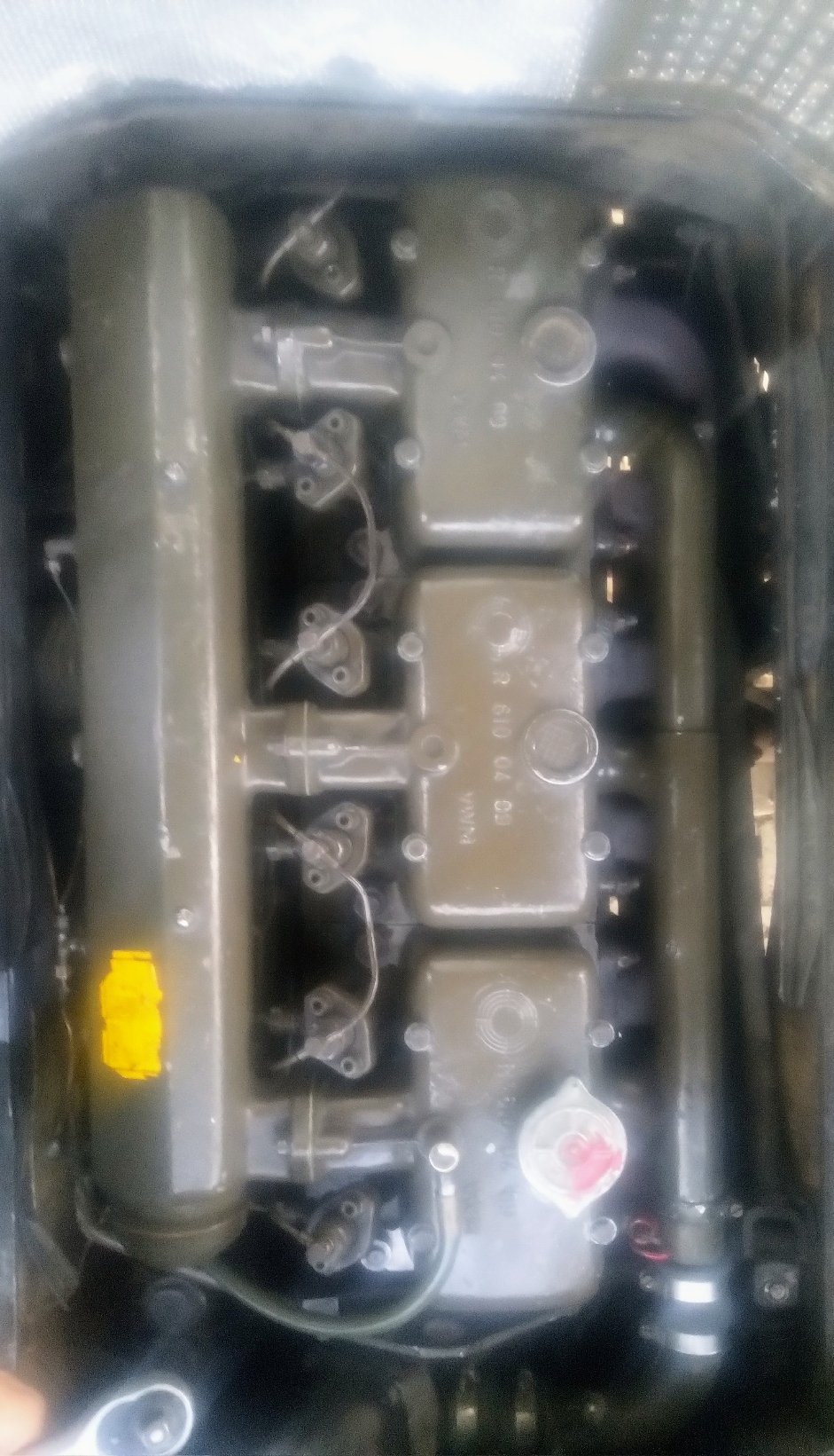

Verzeihung Willi,Willi Jung hat geschrieben: ↑2021-12-20 20:18:15So, heute ging's zur Sache.
bei Motoren mit geteilten Köpfen wird i.d.R. der (einteilige) Krümmer vor dem Anziehen der Köpfe angeschraubt um die Köpfe in der Lage gegeneinander auszurichten. Das Gleiche gilt für die Wasserbrücke. Kann entfallen wenn es sich um gelenkige mehrteilige Krümmer Konstruktion handelt.
Mit dieser Maßnahme wird eine spannungsfreie Montage und plane Auflage des Krümmers an den Anschlüssen erreicht. Grauguss ist empfindlich und so manches "Ohr" ist da bei schon hops gegangen.
Ich weiß nicht ob bei deinem Motor alle drei Köpfe durch Paßstifte zwangsgeführt sind. Dann ist die Montagereihenfolge nicht zwingend.
Gruß, Carsten
Moje57
- Willi Jung
- Beiträge: 2323
Hallo Carsten,
ja genau, die Köpfe sind durch Passtifte zwangsgeführt. Ansonsten wäre dein Einwand richtig.
Bei den Ventildeckeln und der angeflanschten Luftbrücke verfahre ich so, wie von dir beschrieben.
Willi
Willi

Hallo Seebser,
die ist noch wie neu. Kam ja erst im Sommer rein. Ich habe aber Ersatz und werde beim Nachziehen der Kopfschrauben noch Mal schauen, ob's dicht war.
Ich hatte aber im Sommer auch da alle Dichtflächen akkurat nachgearbeitet.
Willi
Willi

So, alles zusammen, Ventile eingestellt, Düsenstôcke eingebaut, Ventildeckel drauf und locker angezogen, Luftbrücke angeschraubt, dann Ventildeckel fest gezogen.
Dann noch das Schaltgestänge wieder verbunden und Kühlwasser wieder aufgefüllt.
Morgen wird es spannend.
Leider hab ich keine Bilder gemacht.
War heute etwas nervig.
An die hintere untere Schraube von der Luftbrücke kommt man nicht ran. Da muss man aber einen Sprengung auf ein kurzes Gewindestück fädeln.
Zum Schluss hab ich die Mutter in die Nuss gesteckt und den Sprengung mit Silikon vorne drauf geheftet. Dann mit Verlängerung rein bugsiert.
Willi

P.S. Alle Ventile hatten kein Spiel beim Zusammenbau. Somit war die nachgefertigte Kopfdichtung von Wolf eindeutig dicker.
Die Dicke, die ich jetzt ermitteln konnte, liegt bei 1,3mm. Das hab ich mit der Ventilspiellehre außen zwischen Kopf und Block ermitteln können an den Stellen, wo die Dichtung so Ausbuchtungen aufweist.
Sollmaß ist 1,2mm (hatte ich weiter oben fälschlicherweise aus der Erinnerung mit 1,3mm angegeben).
Bei einem Auslassspiel von 0,3mm muss die Wolf-Dichtung mindestens 0,12mm dicker gewesen sein. Wenn die jetzige sich noch setzt nach dem Nachziehen, sind das eher 0,2mm. Das ist doch schon Recht viel.
@Stefan: Hast du nicht noch eine ELRING und eine vom Wolf bei dir? Dann könntest du noch Mal messen.
Willi
Willi

Ich dachte, ich könnte die Ventildeckel alle zusammen mit der Luftbrücke abnehmen, damit es schneller geht, aber das scheitert an wenigen mm hinten an Zylinder 6.
Also Brücke wieder ab, Deckel einzeln runter. Dann noch die Leckdieselleitung von den Düsen und die Halteklammern der Düsenstöcke müssten auch noch ab.
Dann noch die Kipphebelbrücken runter und ca. eine halbe Stunde später kann man dann die Kopfschrauben nachziehen.
Das ging dieses Mal mit ein Achtel Drehung zurück deutlich besser, ist aber unter den beengten Verhältnissen im Fahrerhaus kein Spaß.
Mit meiner lieben Frau Heidi hab ich dann zum vierten Mal dieses Jahr die Ventile eingestellt. Die kann das jetzt gerne allen erklären, die noch nicht wissen, wie das geht.
Dann wieder alle Anbauteile dran und pünktlich zum Sonnenuntergang war alles wieder zusammen und aufgeräumt.
