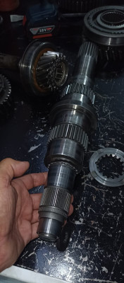

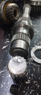

Jetzt noch kurz zum Schaden.
Soweit ich bisher gehört habe ist die Hauptwelle wohl vor dem 4/5 Gang gebrochen. Daher soll nun die Hauptwelle ersetzt werden. Mehr habe ich aber bisher auch nicht gehört. Gustavo kommt vermutlich heute Abend her, dann erfahre ich mehr. Ich schreieb hier dann noch mal mehr über den Schaden. Ich sollte bisdahin auch ein paar Bilder bekommen haben.

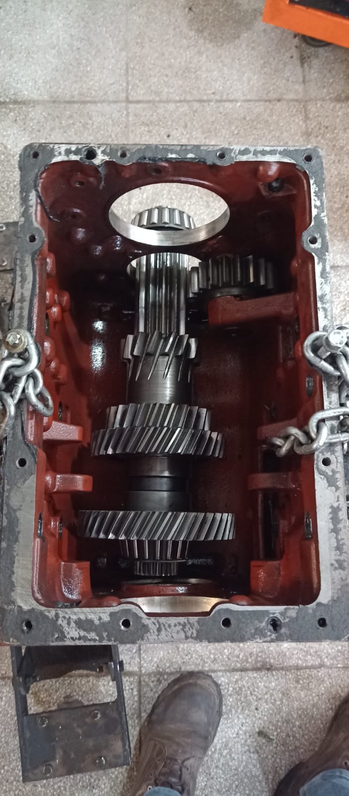

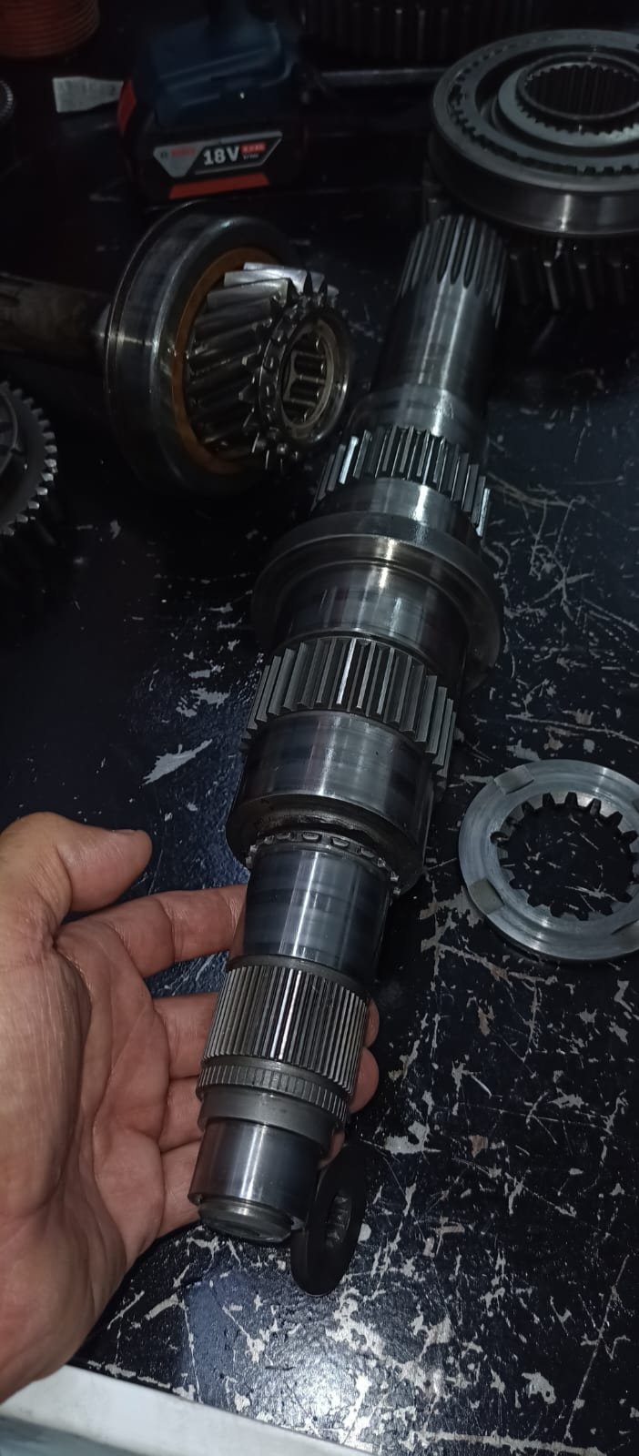

Hier jetzt noch ein paar Bilder von der Baustelle:

... Bild 1: Autsch, glatter Durchschuss ! ... hat sich das irgendwie vorher angekuendigt? ... sehe ich da einen Dauerschwingbruch? ...

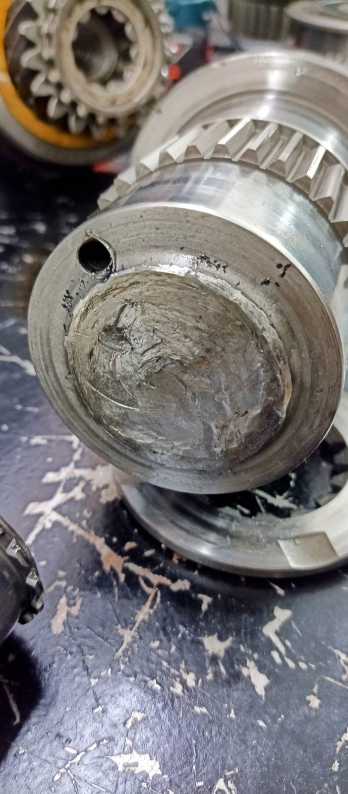

Auf dem einen Bild meint man Rastlinien zu sehen, was für einen Schwingungsbruch sprechen würde.
Auf dem anderen Bild sieht man allerdings das die ganze bruchfläche komplett kaputt-gedroschen aussieht. Vermutlich Ergebnis der Fahrt bis zur Demontage.
Demnach könnten die Rastlinien auch Kratzer aus der Fahrerei sein....

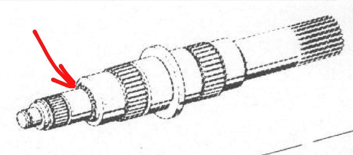

Sehe ich das richtig, dass der Bruch hinter der obersten Schaltmuffe (zahnlosesrillenrad) aufgetreten ist? ...

Nun noch einige Überlegungen zur Schadensursache:
Ich sehe an dem kurzen Stück an der Bruchfläche durchaus einige Rastlinien mit recht kleiner Restbruchfläche, die aus dem Gewaltbruch am Ende resultiert. Das deutet auf einen Dauerbruch hin. Woher kommt das?
Der 416er V6-Deutz erzeugt unter hoher Last und niedriger Drehzahl erhebliche Vibrationen.
Diese Vibrationen werden auch ins Getriebe übertragen und richten dort ihr Unheil an.
Bei meinem 170er Magirus hatten die Fahrer der Feuerwehr (Vorbesitzer) es durch falsche Fahrweise geschafft, daß auch der Schalthebel erhebliche Vibrationen zeigte und der Schalthebel laufend gegen das Armaturenbrett knallte. Die Polsterung aus Kunststoff und Schaumstoff am Armaturenbrett war dadurch erheblich beschädigt.
Erschwerend kommt hinzu, daß die Bruchstelle an der Hauptwelle wegen Kerbwirkung sehr stark gefährdet ist, was schließlich einen ersten Anriß verursacht hat. Durch die Vibrationen schreitet der Riß dann voran. Die recht kleine Restbruchfläche deutet darauf hin, daß die Belastung durch Zahnkräfte, Torsions- und Biegemomente eher gering war.
