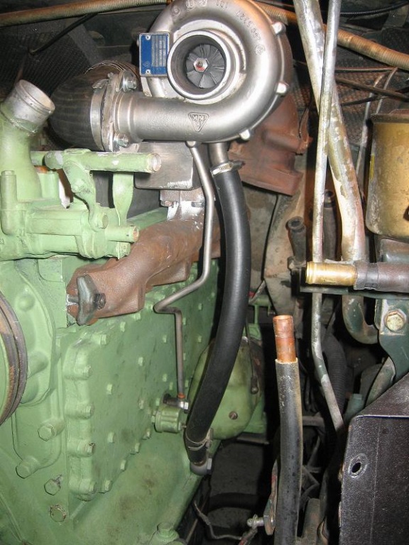

es kommt zwar etwas unpassend, aber zu Deinem Turboadapter muss ich Dir noch was sagen...
Dass der Turbokrümmer zweiflutig ist hat nix mit der Stabilität des Krümmers zu tun, sondern damit, dass der Turbo beim OM352 mit "Stoßaufladung" gespeist wird. Das bedeutet, dass immer nur die Zylinder in einem Abgasrohr zusammengefasst werden, die im Zündabstand soweit voneinander weg liegen, dass Sie sich nicht beim Ladungswechsel stören. Wenn Du dieses Prinzip durch eine Zusammenfassung der Leitungen aufhebst, wirst Du
- den Wirkungsgrad Deines Motors verschlechtern, weil der (lokale) Abgasgegendruck steigt
- das Ansprechverhalten verschlechtern, weil der Turbo nicht mehr die kostruktiv vorgesehene Stoßaufladung bekommt.
Im Detail ist das z.B. im "Handbuch Dieselmotoren" vom Springer Verlag beschrieben, ein auch sonst sehr informatives, nur alles andere als handliches Werk zu dem Thema...
Viel Erfolg wünsche ich Dir, aber lass Dich jetzt von einem Termin nicht hetzen - später ärgerst Du Dich drüber, bei der ganzen Arbeit, die Du Dir machst.

ich werde den adapter halt mal ausprobieren. ansonsten...den nochmal zu fräsen mit zweiflutschneise ist kein problem. ihn auszutauschen auch nicht. danke für den hinweis!

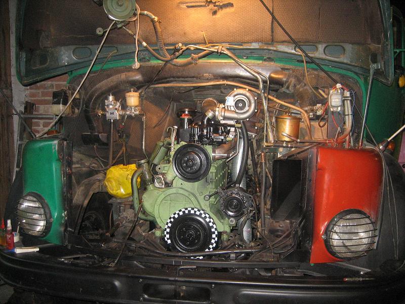

trockenübung
Race Flag Productions# 1
man beachte die höchstprofessionelle Ot- und Fb- markierungen...
leute, das war ne zitterpartie...
...aber jetzt freue ich mich doch ziemlich...
grüsse roman
grüsse roman

danke...
bin ja auch noch ganz schön happy...
wobei noch einige probleme zu lösen sind.
vor allem die hitzeabschirmung nach hinten oben und zur seite
beschäftigen mich. nach oben zur schallisolierung der motorhaube ("motorraumwärmefest")sind es gerade mal ~ 60mm...
am coolsten und am blödsten von der optik her wäre eine hutze auf der motorhaube...hitzeschutzband ist auch nicht die lösung.
also hitzebleche.
hab schon mal einen kleinen "kasten" gebaut...
leider kein photo zur hand.
sollte ich vielleicht den hitzekasten auf der rückseite mit hitzeschutzband bekleben?
hat wer noch andere ideen...ich kenne es von meinem volvo, dass der turbo auch mal glüh kann...
orginal sitzt der turbo im kurzhauber 60 mm tiefer über sich das blanke blech der motorhaube...
ausserdem muss ich den kühler vom sauger einbauen... dem hat dieser luftkasten. der wohl den wirkungsgrad des lüfters
(in meinem fall der unimurrsche viskolüfter) erhöht.
risiko?
passt der luftkasten (das plasteteil) auf den saugerkühlerrahmen?
grüsse roman

bei unserem obenliegenden Turbo sind zwischen Turbolader und Schalldämmung der Motorhaube gerade noch 20 mm Luft. Die Dämmmatten sehen an der Stelle zwar etwas anders aus als am Rest der Haube, sie lösen sich aber nicht und brutzeln auch nicht weg. Scheint also nicht so dramatisch zu sein.
P.S.: Heute Probefahrt mit der Feuerwehr. Sie läuft wieder!
dann ist Eure isolierung aber stärker als die motorhaube "stark" ist oder?pirx hat geschrieben:bei unserem obenliegenden Turbo sind zwischen Turbolader und Schalldämmung der Motorhaube gerade noch 20 mm Luft.
ich müsste eigentlich den gleichen krümmer haben wie Ihr?
@ johannes:
ja, das ist mal ein guter tip!
ich baue jetzt erst mal den kasten fertig und teste mal wie warm die sache wird. muss ja eh noch ein paar kilometers zusammenbekommen bevor es nach saverne geht...
wiel würdet Ihr den motor einfahren...bzw. wie lang.
1000 km ?
grüsse roman
Schrauberkollektiv Kollbach
- Beiträge: 17900
Ja,roman-911 hat geschrieben:dann ist Eure isolierung aber stärker als die motorhaube "stark" ist oder?pirx hat geschrieben:bei unserem obenliegenden Turbo sind zwischen Turbolader und Schalldämmung der Motorhaube gerade noch 20 mm Luft.
die Isolierung besteht aus 2 Matten übereinander, jeweils 15 oder 20 mm dick (weiß ich grad nicht mehr).
Laut Betriebsanleitung von anno dunnemals 1000 km.wiel würdet Ihr den motor einfahren...bzw. wie lang.
1000 km ?

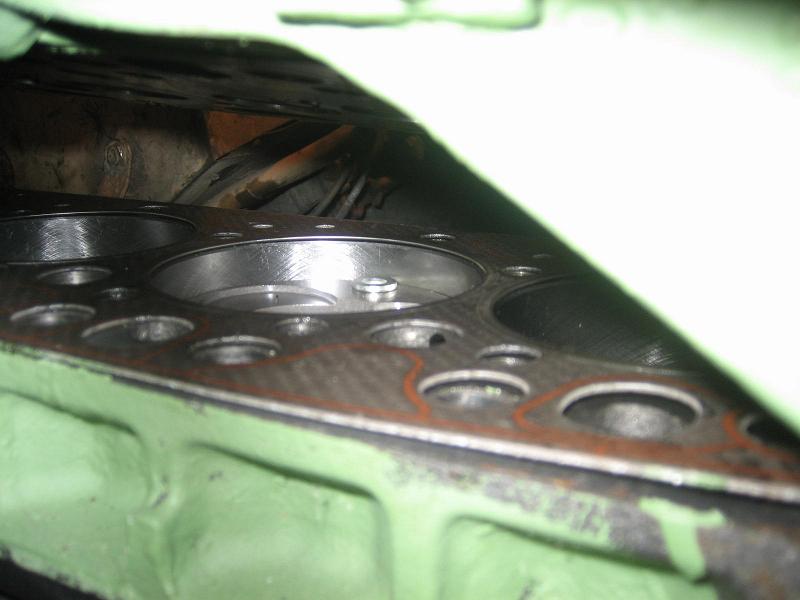

hallo leute,
habe den motor heute komplettiert und das kühlwasser aufgefüllt.
gelaufen ist er bisher ja nur ohne wasser...mehrfach aber nur ganz kurz.
was soll ich sagen, der ölkühler ist nicht dicht.
was das beim om 352 bedeuted ?
peripherie wieder abbauen, lima + anlasser raus.
sauschweren ölkühler (~15 kg gefühlt 200kg ...) mit neuer dichtung (60 ,- €) wieder sauber einbauen...bei minimalsten platzverhältnissen.
das grossse schei*****teil mit den vielen schrauben
(25 Nm/schraube) ist der ölkühler...und diesen zustandabzüglich krümmer/turbo und co. muss ich wieder herstellen um an den kühler dranzukommen.
und so ist die einbaulage. den kühler/turbogeschläuch/kühlschläuche usw habe ich schon wieder
weggebaut.
tja...der countdown läuft und ich hoffe ich habe die nächsten tage die motivation für 12 h halle, so wie heute...
böser Markus,
meinst du ein modernerer om 366-block kommt mit weniger aus ?Pirx hat geschrieben:Betriebsanleitung von anno dunnemals
sonst wäre saverne ja eine nagelprobe...schafffe höchstens 500 km bis dahin...
grüsse roman
Zuletzt geändert von roman-911 am 2009-07-21 8:26:14, insgesamt 1-mal geändert.
böser Markus,Du hast es herbeigeunkt...
grüsse roman
kann gar nicht sein, die Unterlegscheibe hast Du auch ohne mich in den Brennraum gebracht....
aber wir drücken weiterhin die Daumen....

Hallo Roman, wird schon werden. Zumindest hat der Motor schon zufrieden gegrunzt. Bei der Ansicht der Ventile würde man sich ja Plexiglasdeckel wünschen damit man was sieht.
Mit dem Ölkühler wird schon.
Willst Du mit dem Auto auch in See stechen oder warum hast Du eine Lackierung wie bei Positionsleuchten (Backbord rot, Steuerbord grün)?
Na dann Schiff Ahoi und immer ne Handbreit Wasser unterm Kiel oder so
