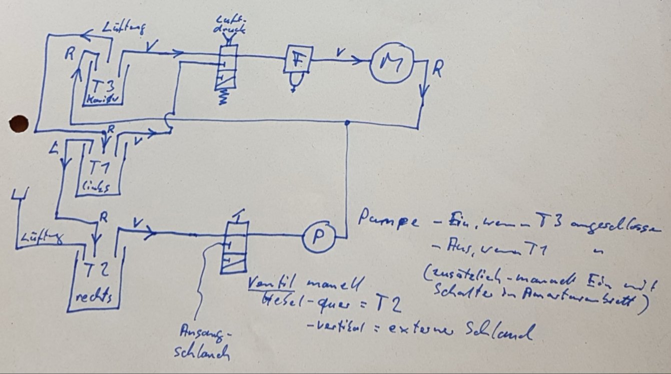

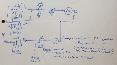

- Beiträge: 21
- Registriert: 2020-12-07 21:39:22
Re: Tankumschaltventil manuell welches?
Mein Konzept, links T1 300l als Standardtank. Rechts T2 400l als Reserve und 20l Kanister T3 als Offroadtank für steile Passagen oder wenn der letzte Rest benötigt wird. Alle Tanks über die Entlüftung verbunden und Hardipumpe zum Umpumpen. Benötigt wir ein einziges 2/3 Wegventil, welches ich mittels pneumatischem Drehantrieb (federrückstellend) vom Führerhaus betreibe (alter Pneumatik Drehschalter für Nebenantrieb). Zusätzlich erfasst ein elektischer Schalter die Stellung am Drehantrieb und schaltet die Pumpe automatisch zu. Pumpe kann mittels Kippschalter im Führerhaus auf On, Off oder Auto geschaltet werden. Luftdrucklos ist immer T3 gewählt (in der Skizze nicht richtig dargestellt), der zur Not auch über die Hardipumpe und einem manuellen 2/3 Wegventil direkt befüllt werden kann. Steuerung sitzt in einer Alubox Unterflur. System ist simpel, da man nur die 6mm Pneumatikleitung und zwei Drähte vom Führerhaus aus benötigt.

Macht es dem Motor eigentlich was aus, wenn man den Hebel während des Laufens umlegt? Da kommt ja dann eventuell ein wenig Luft mit.

Ich hatte noch nie Probleme beim Umschalten der Tanks während der Fahrt. Obwohl da sicher etwas Luft in der Leitung war.

Kann es denn technisch dem Motor was anhaben? Eigentlich ja nicht, oder? Wenn der Tank leer ist, würde er ja auch Luft ziehen. Seh ich das richtig?

wenn man wie ich, den Umschalthahn in aller Regel erst betätigt wenn einTank leer ist und der Motor schon bedenklich stottert, ist es doch gut, wenn statt Luft wieder Diesel kommt.

Wenn es elektrisch wäre, wäre es ja eigentlich auch nix anderes.
