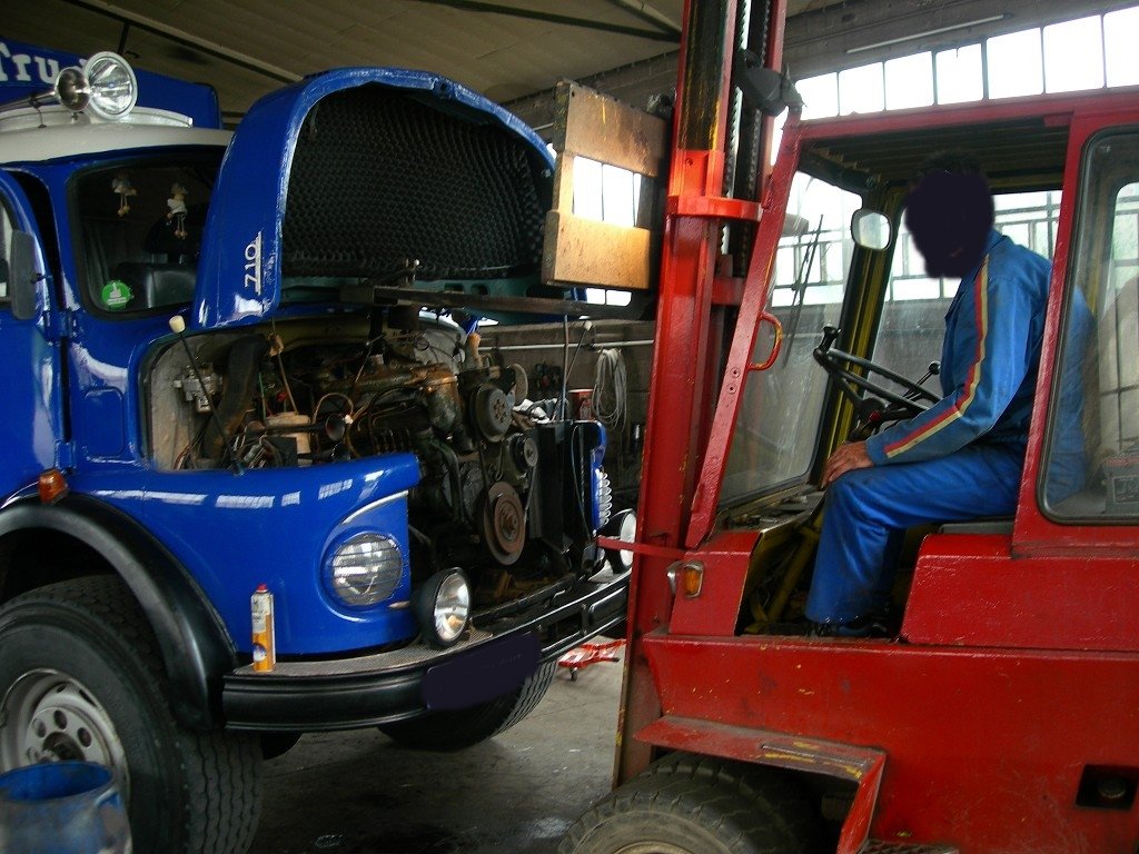

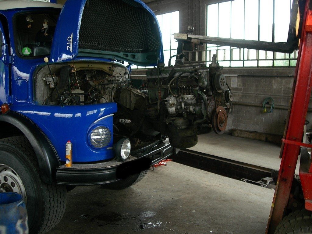

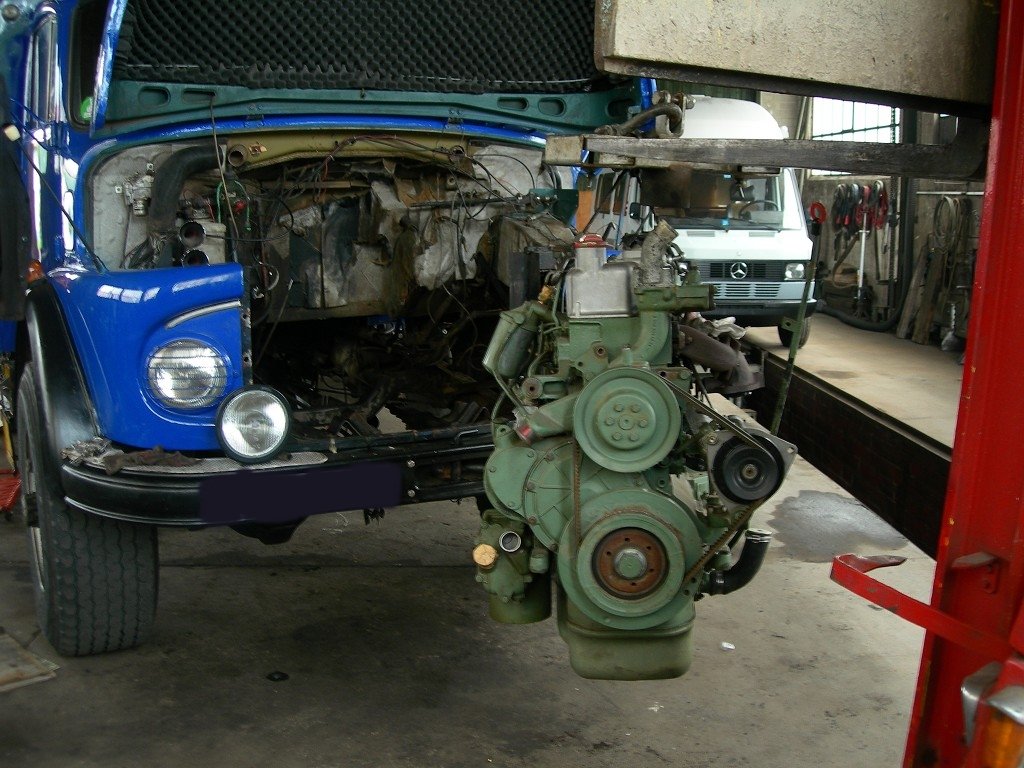

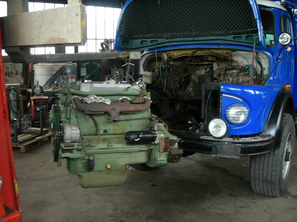

Anbei mal ein paar alte Bilder. Die müssten zwar an anderer Stelle schon mal eingestellt worden sein, aber ich finde sie auf die Schnelle nicht.
Motor raus war ein anderer als Motor rein.
Die Bilder sind in umgekehrter Reihenfolge.
Es ging ohne Abbau der Ölwanne. Platz war sehr wenig nach oben vorhanden und es schadete nicht, feinfühlig den Stapler beherrschen zu können.
Auf den Staplerzinken war eine fest verschraubte Konstruktion, mit der man die Seile maximal vorne einhängen konnte. Das war sehr vorteilhaft, möglicherweise auch entscheidend für den Erfolg.

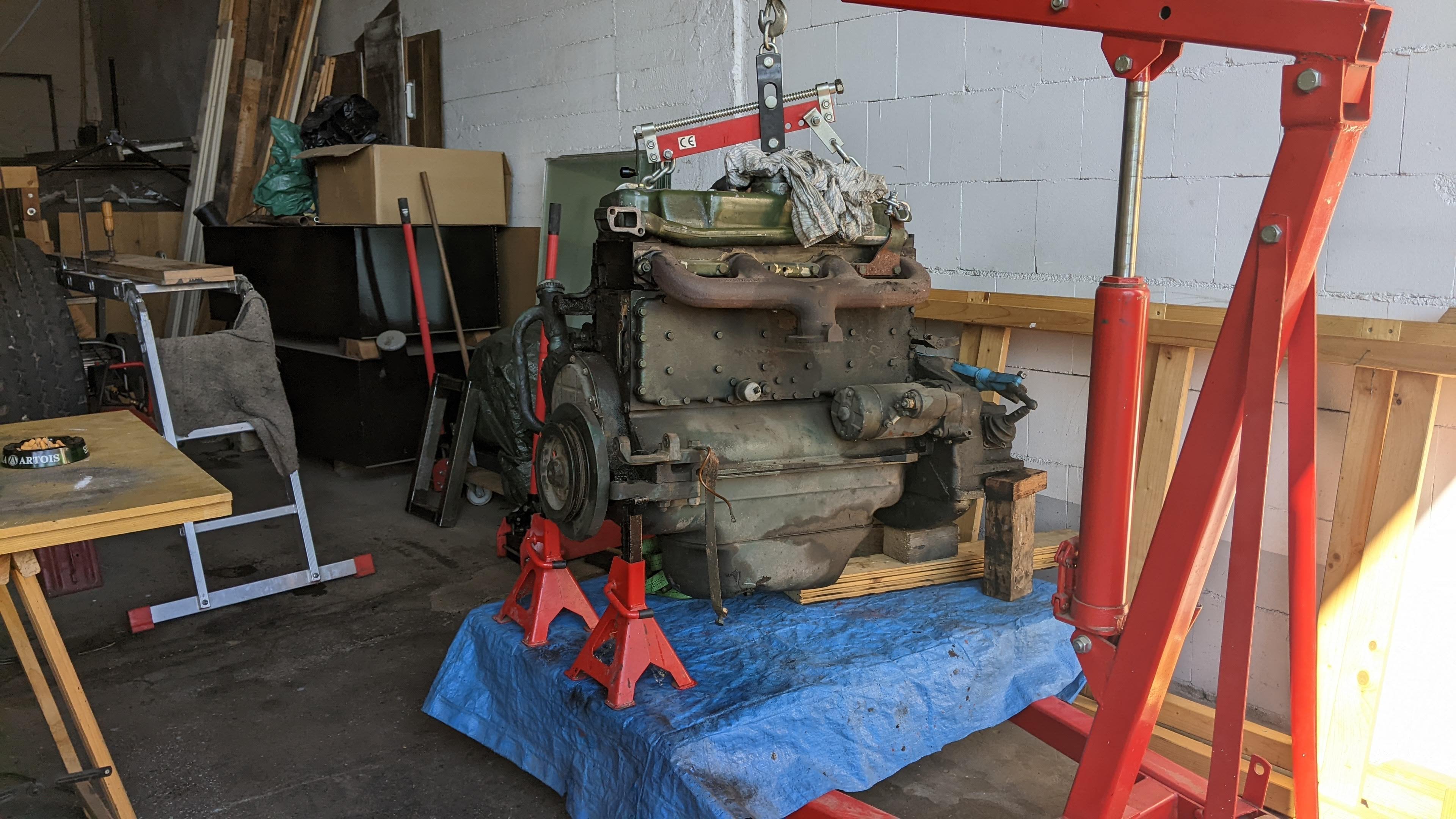

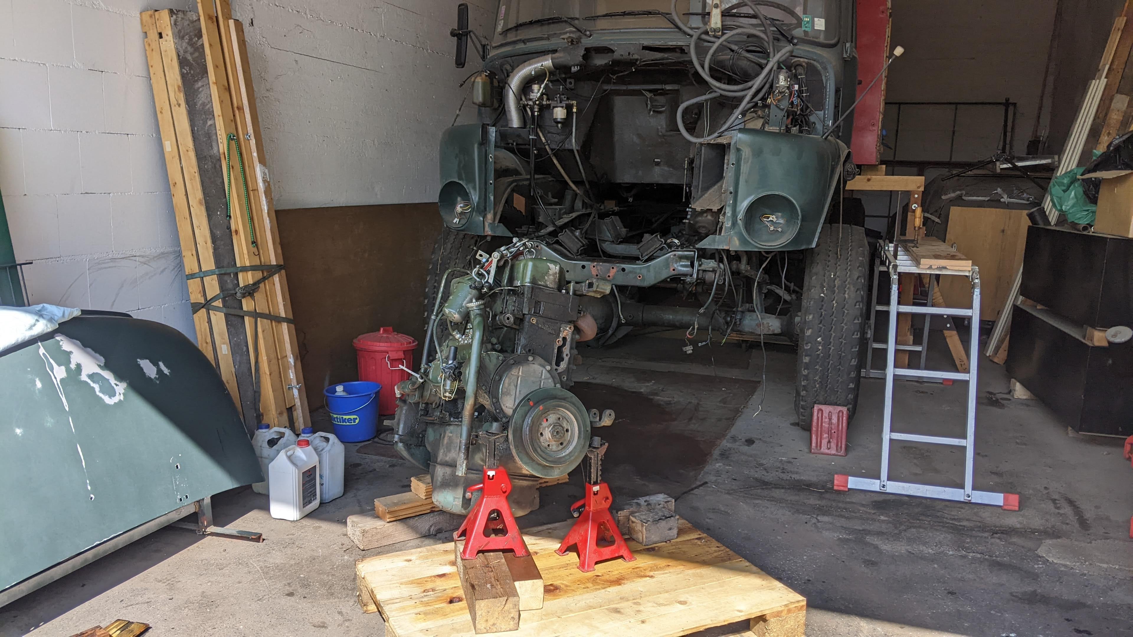

Hallo, der Motor ist raus!
Ich habe zunächst den Ölfilter ausgebaut, sind nur 3 Schrauben und eine Leitung. Dann kann man die ganze Einheit inkl. Filter rausnehmen. Das Öl kann man später auslaufen lassen.

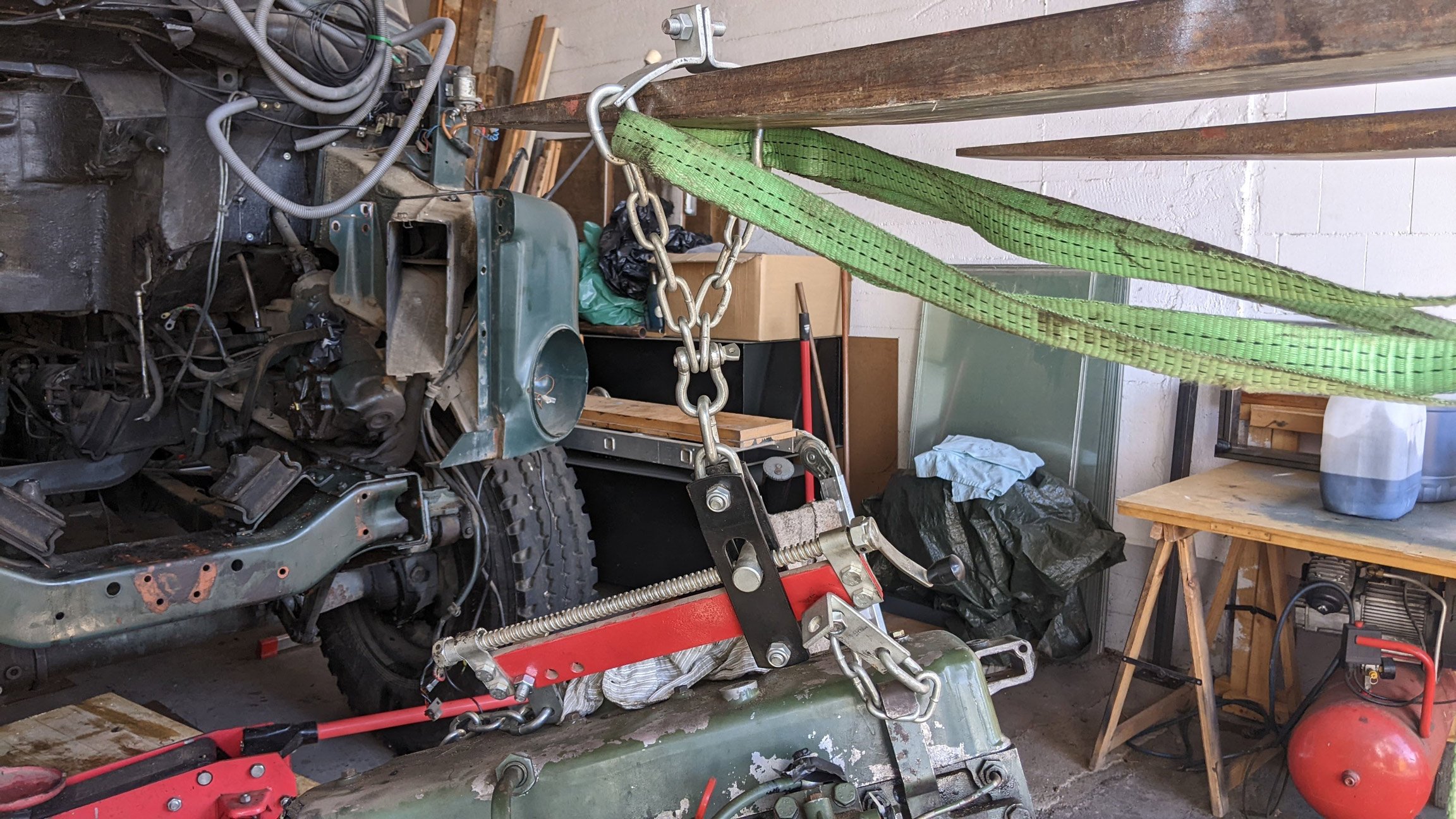

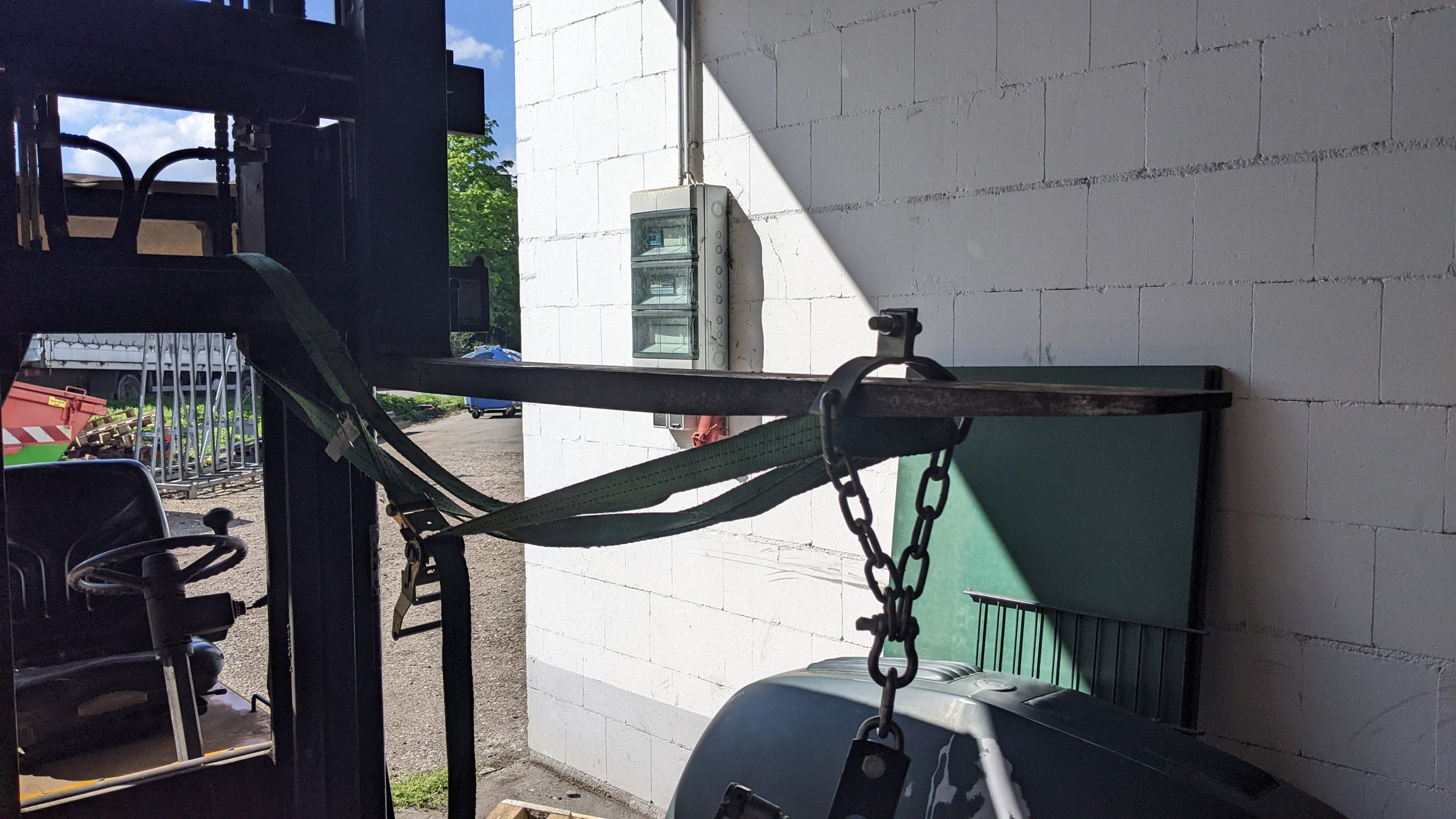

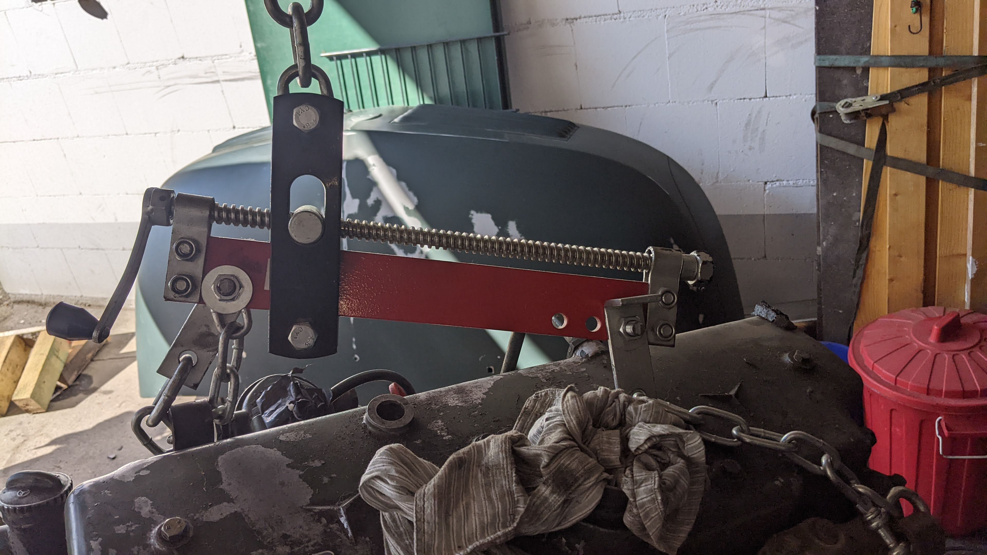

Den Motor habe ich mit Hilfe eines Staplers rausgehoben. Man muss die Gabeln des Staplers im Bereich der Windschutzscheibe plazieren, sonst kann man nicht ausreichend anheben. Die Windschutzscheibe sollte die Staplergabeln unter keinen Umständen per Touch "kennenlernen" sonst ist sie garantiert hinüber. Andererseits muß man die Gabelenden ca. 5 cm vor die Scheibe plazieren.
Auf den Photos seht Ihr die Vorrichtung, die ich um die Staplergabel montiert habe. Der grüne Gurt verhindert ein Abrutschen der Konstruktion von der Gabel. Mit der roten Brücke konnte ich dann den Motor vorne anheben und hinten nach unten ablassen. In ganz kleinen Schritten. Bei ca 40° Neigung konnte ich die Maschiene stückweise anheben, etwas nach aussen fahren und den Prozess wiederholen bis der Motor in der Halle an der Gabel hing.
Dann habe ich den Motor auf eine Palette gesetzt, behelfsmäßig stabilisiert und die Palette mit samt Motor auf den Werkstattkran gestellt. Ich kann ihn jetzt mit dem Werkstattkran anheben und einen individuellen "Motorständer" bauen.

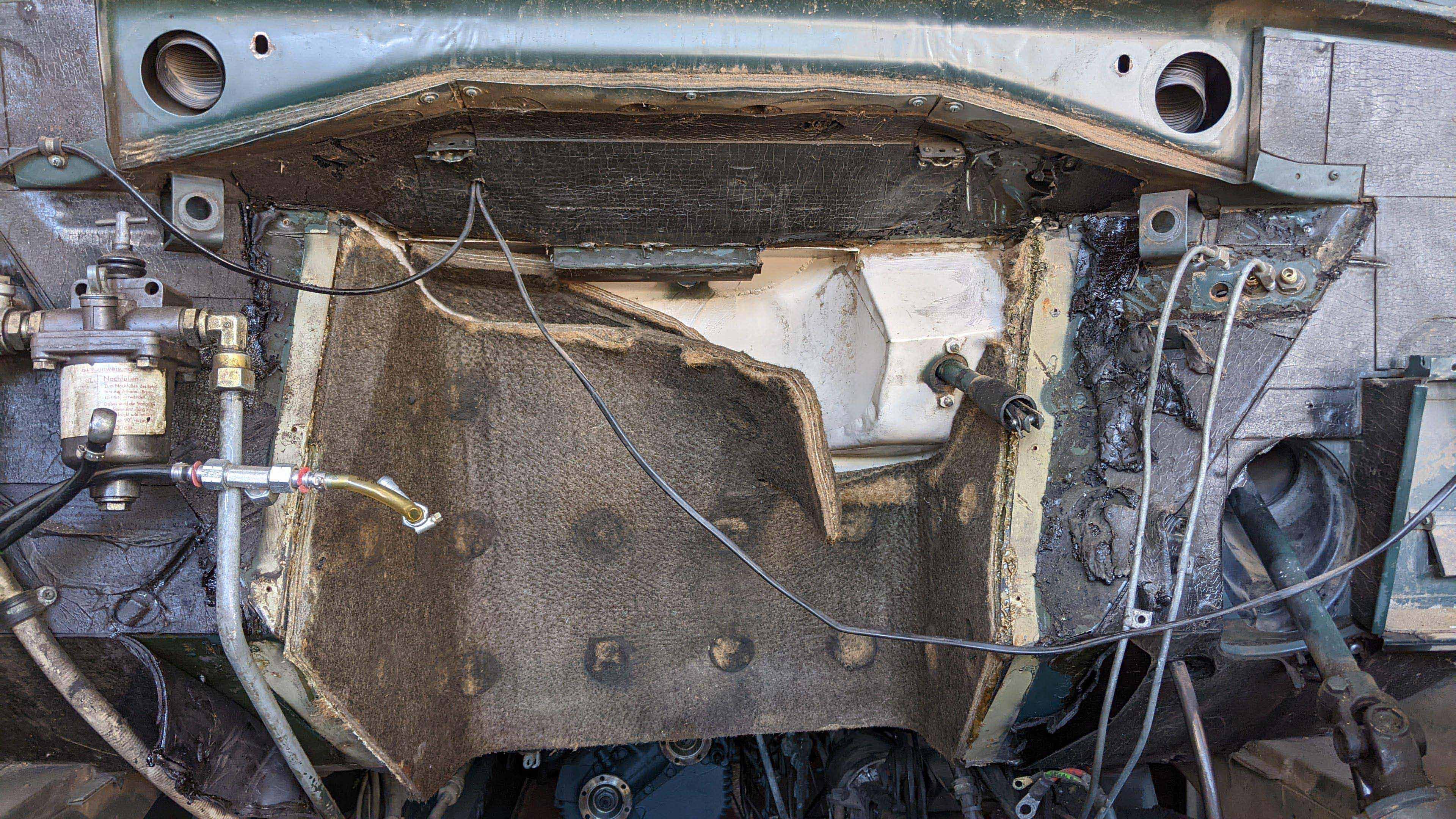

Auf den Photos "f", "g", "h" seht Ihr, dass der Vorbesitzer die Trennwand zur Kabine mit einem schalldämmenden teerhaltigem Material beklebt hat. Das Zeug entferne ich gerade mit Heißluft und Spachel. Dahinter ist ein Blech montiert, dass man abschrauben kann. Dann sieht man die werkseitige Isolierung. Sie ist lose und man kann sie rausnehmen. Man müsste sie durch eine modernes wirksameres Material ersetzen können. Seht Ihr auf Photo "h". Die Karosserie dahinter ist weiß lackiert und in fast neuwertigem Zustand.
Überlegung: Ich möchte in Zukunft keine sichtbare Dämmung aussen auf das Blech kleben. Das alte Material ist an einigen Stellen stark angekokelt, scheint also ein leichtes Brandrisiko zu sein. Andererseits möchte ich eine cleane, saubere Oberflächen im Motorraum haben. Dann kann man den Motorraum besser reinigen. Und: Sieht viel besser aus.

Das sieht im Motorraum tatsächlich nicht schön aus. Jetzt, da Motor raus ist, kommst Du ja gut überall dran. Das würde ich ausnutzen und die Stirnwand neu eindämmen. Diese Gelegenheit bietet sich später nie wieder. Du solltest ein Material verwenden, das hitzebeständig ist. Habe ich bei meinem 1113 auch gemacht.

das sehe ich auch so. Ich lege erstmal die komplette Stirnwand frei und ersetze dann das alte organische Originalmaterial durch ein hitzefestes leistungsstärkeres Material.
Mit dem Entfernen der "Teerpämpe" werde ich noch einige Stunden beschäftigt sein. :-(

das alte Material was aussieht wie alttextilien nennt sich Triflex und ist
mit Zusatzstoffen getränkt bzw. ausgerüstet, die es als schwer entflammbar
klassifizieren und es selbst verlöschend ist. Es wird dir an der Spritzwand auch
nicht wegverrotten bei einem überwiegend Synthetischen Anteil der Fasern.

Hallo Hagen, damit ich da nicht was verwechsle: Das organische Material ist auf Bild "h.jpg" zusehen. Es ist ca 15 mm stark und mehrlagig aufgebaut. Es ist nicht verrottet sondern quasi neuwertig. Es liegt direkt auf dem weißen Kabinenblech.
In Fahrtrichtung davor ist ein 2. Blech montiert (verschraubt). Das ist dann die sichtbare "Rückwand" des Motorraums - wenn man vor dem Wagen steht.
Und die hat der Vorgänger mit dem geteerten Material beklebt, was mir nicht gefällt. Auf der Webseite von Triflex sieht man das "geteerte" dünnere schwarze Material. Das müsste dann "Triflex" sein?

ich meinte das Material, welches vor dem weißen Blech ist. Es wird in verschiedenen Stärken und Formen hergestellt. Du findest es auch bei manchen Haushaltsgeräten als Dämmstoff.
Das Material kannst du getrost eingraben, und du holst es Jahre später wieder raus fast so wie man es vergraben hat. :bored:
Wenn du dabei ist alles neu zu machen, kann man natürlich auf neuere Dämmstoffe mit verbesserten Eigenschaften zurückgreifen.
Zum Thema Dämmung und was man für Materialien verwenden kann, wurde hier im Forum ja schon viel zusammengetragen.
Bei uns ist noch das Original Zeug innen an der Spritzwand dran.
