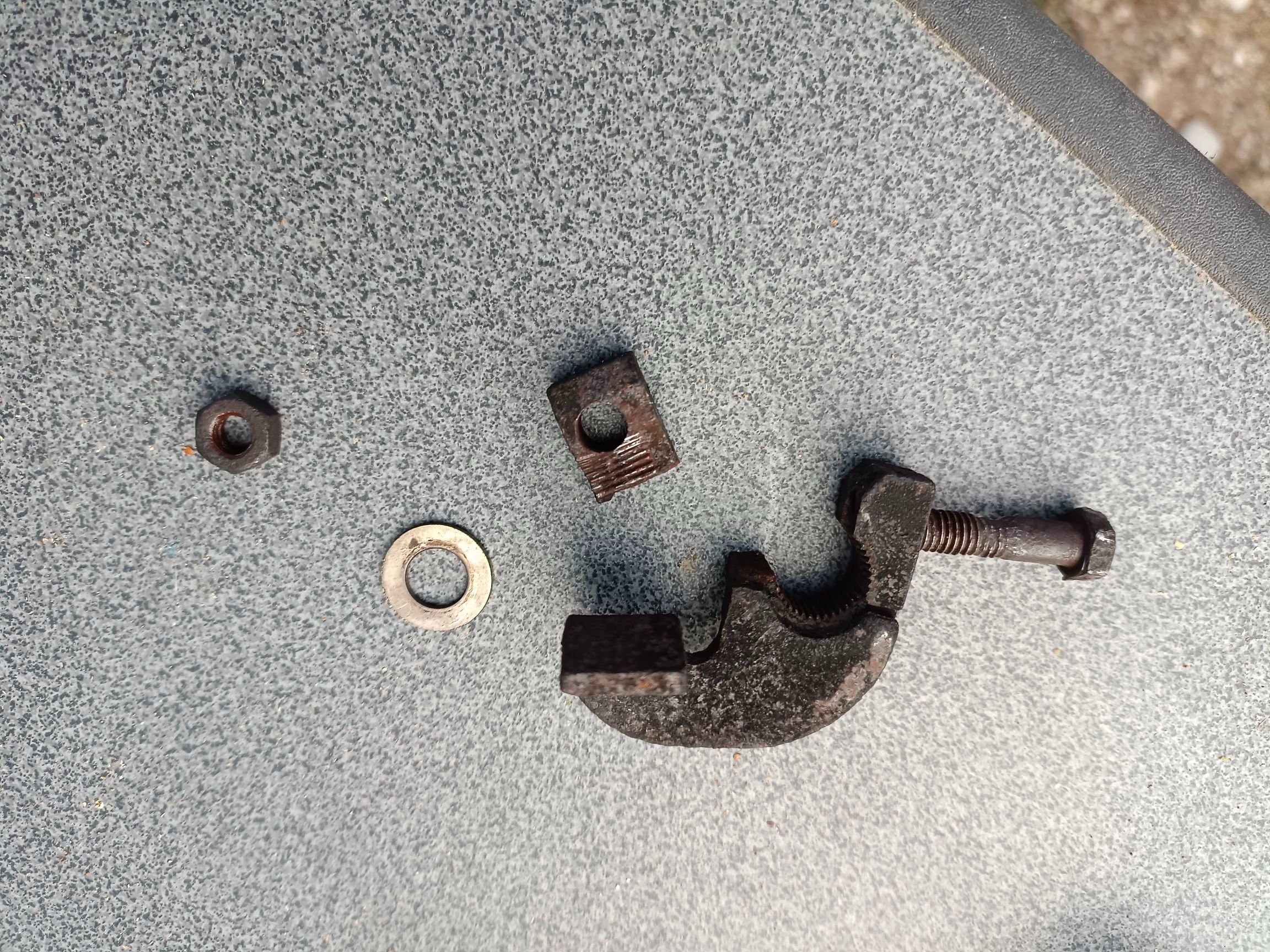

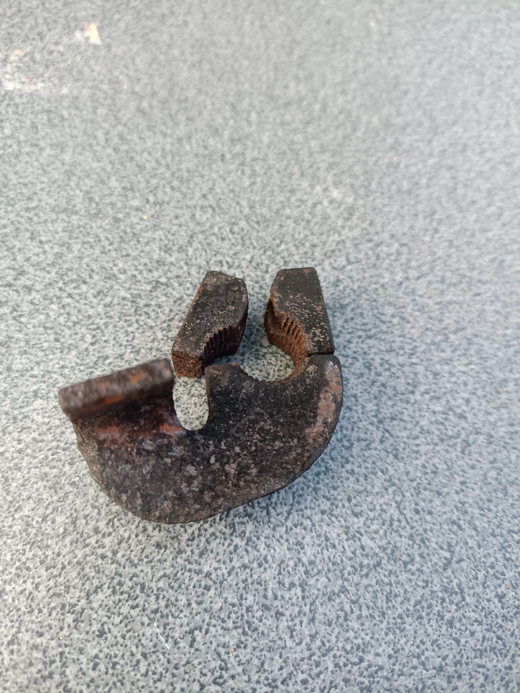

Zusätzlich ist der Anschlag gebrochen, siehe Fotos. Den würden wir also auch brauchen.

Der gebrochene Anschlag ist nicht mehr lieferbar. In der Türkei reparieren lassen. Es wird sich jemand finden, der das kann.

Die Welle ist leicht verbogen und klemmt daher etwas. Wird aber bestimmt Leute geben, die sowas gleichklopfen können. Hab diesbezüglich schon Wunderdinge gehört.
Die Hosendichtung sollte kein Problem sein, ich denke auch die Kugelköpfe nicht. Eher schon die Krümmerdichtung in der Türkei zu bekommen. Denn die Welle bekomme ich ohne Demontage des Krümmers nicht raus.
Den Anschlag wird man bestimmt auch schweißen können, auch wenn das bei einem Gussteil nicht ganz so einfach ist.

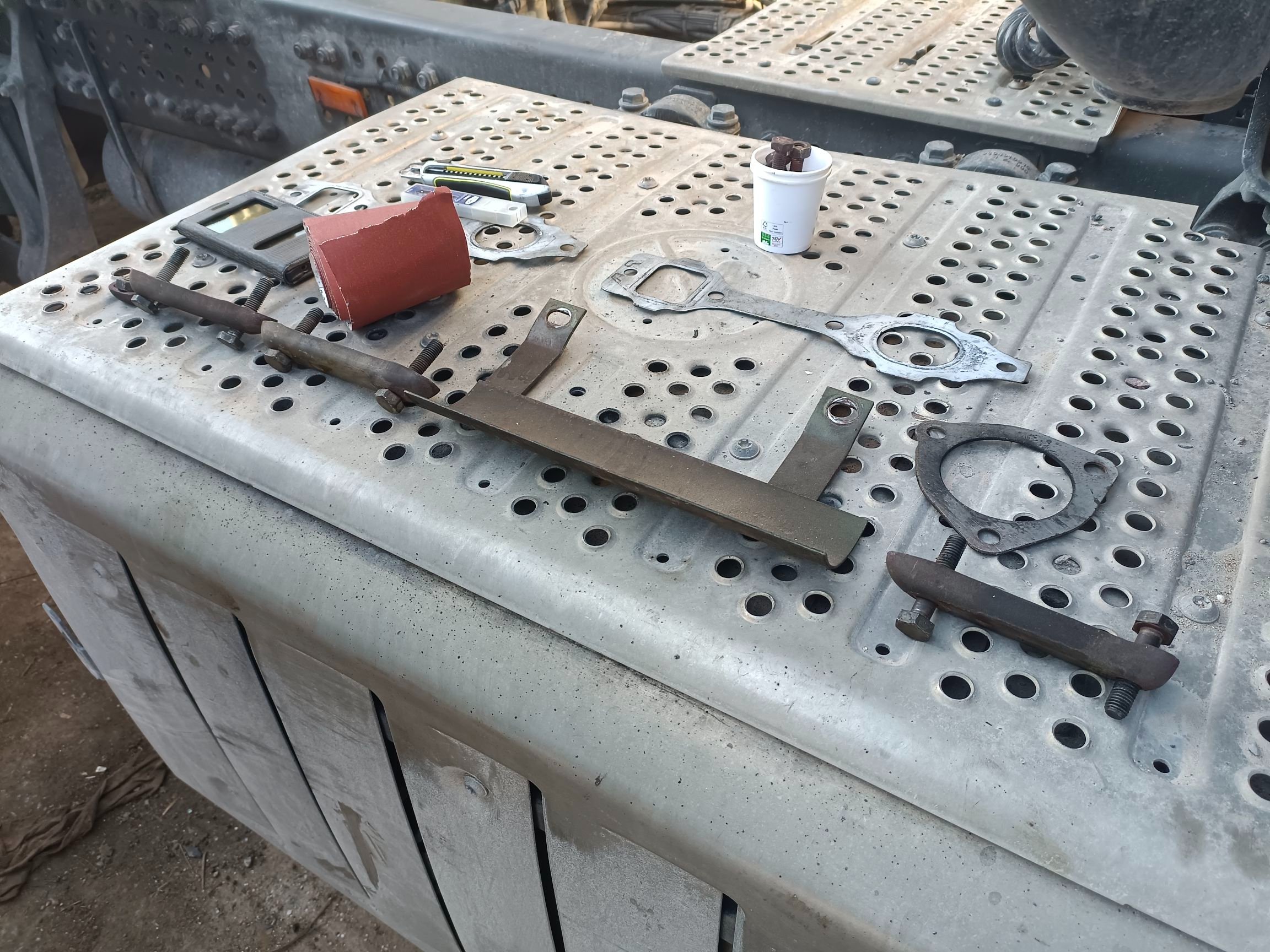

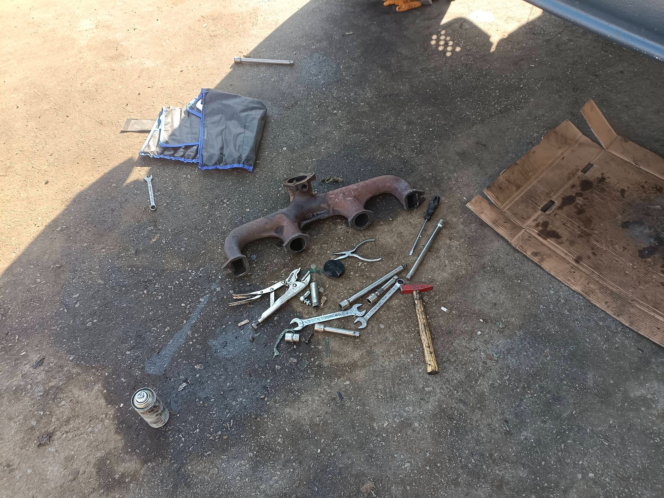

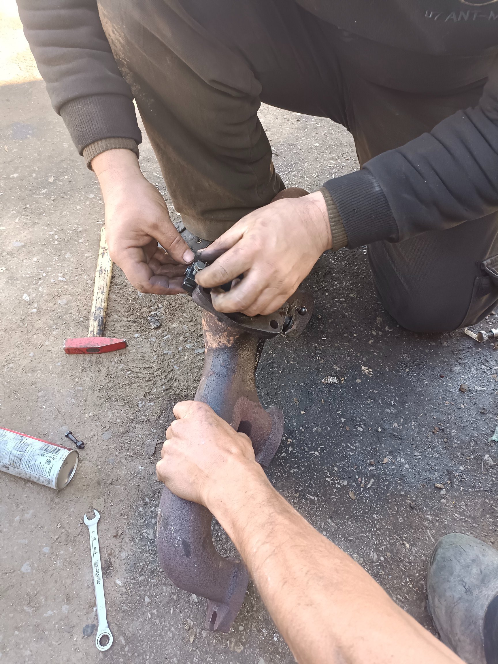

Kurzer Bericht wie es in Antalya gelaufen ist. Hier gibt es in einem Stadtviertel hunderte Werkstätten nebeneinander. Sehr cool und beeindruckend. Kommunikation aber verdammt schwer und man wird von einem zum nächsten zum hundertsten geschickt.
Irgendwann haben wir aber einen Willigen gefunden, der nach gefühlt 2 h das Problem verstanden hat.
Wir haben dann zusammen den Krümmer abgebaut. Zum Glück waren die Krümmerdichtungen okay. Denn ein Kollege vor Ort wollte diese für mich bestellen und 500 Lira haben, was über 30 Euro sind.
Die Welle war auch okay. Das Problem war der gebrochene Anschlag. Daher hat die Klappe gesteckt. Der Anschlag wurde in knapp einer Stunde angefertigt, Kosten 200 Lira, etwa 13 Euro.
Krümmer wieder rauf.
