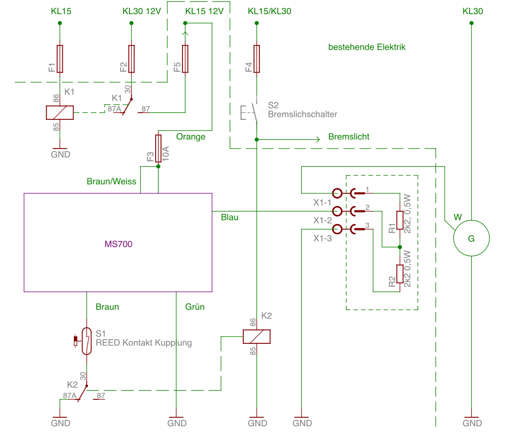

#64 Beitrag von olaf » 2022-01-24 9:25:10
vielleicht kann es einer brauchen. 12V Tempomat an 24V Bordelektrik.
