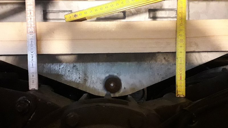

Ich habe mich noch mal unter den LKW gelegt. Und das Spiel diverser Dinge geprüft.
- Das Schiebestück an der hinteren Welle ist spürbar, aber nicht messbar (Drehung).
- Kreuzgelenke haben keinerlei Spiel in keine Richtung
Außerdem habe ich mal bei meiner MAN-Werkstatt gefragt. Zu dem Brummen würde Sie gerne bei einer Probefahrt dabei sein.
Zum schiefen VTG ist die Meinung, dass kann durchaus sein. Das VTG muss nicht unbedingt exakt senkrecht eingebaut sein. Ich habe es noch mal versucht zu korrigieren. Ich komme vorerst zum Schluss Meinung es kann nicht weiter in die exakt aufrechte Position drehen kann weil die Langlöcher in den Halteblechen das einfach nicht zulassen. Die Befestigungspunkte am Rahmen sind auf beiden Seiten exakt gleich hoch.
Gruß Thomas
links 6.3cm, rechts 8cm
Gruß Thomas

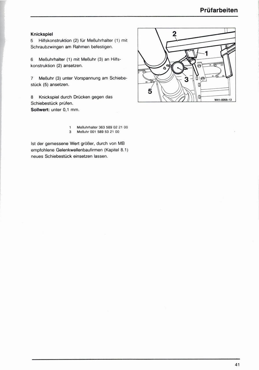

Wenn Brummen nur ein anderes Wort für Dröhnen ist hat es etwas mit den Gelenkwellen zu tun.
Wenn das Schiebestück Spiel hat bedeutet das ja auch, das die Gelenkwelle durchgebogen ist. Das würde ich als erstes angehen.
Burkhard
Burkhard
Re: Laute Geräusche aus dem Antriebsstrang wenn Fahrzeug schiebt.

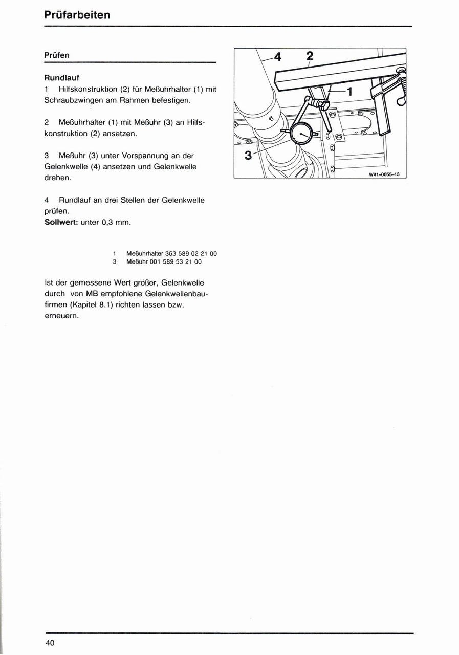

Für die Messung benötigst du eine Meßuhr.
Burkhard
