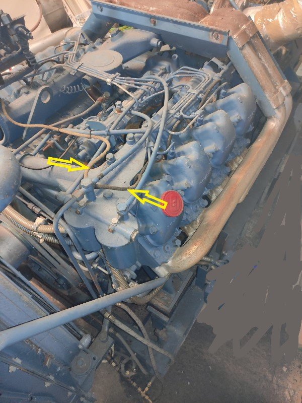

an einem MAN V8 ist mir die Spritver- und Endsorgung nicht klar.
Ich füge ein Foto von oben bei.
Die gelben Pfeile markieren die Leckölleitungen der Einspritzdüsen.
Nach meinem Sachverständnis müssten die in den Rüklauf münden.
Aber warum hat der Spritfilter mit den zwei Patronen keine Speiseleitung ?
Das müssten doch eigendlich Vor- und Hauptfilter sein.
Aus Baujahr 1980 würde ich einen Filzfilter und einen Papierfilter vermuten.
Filter im Rücklauf ???
Das kenne ich nicht.

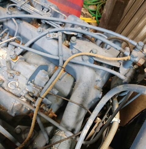

ich füge noch ein Foto vom Anschluss der ESP bei.

Der Zufluss zum Filter kommt auf deinem ersten Bild von links in den Filter.
Oben drauf siehst du denn Rücklauf, die Leckölleitungen und den kurzschluss zum Filter.
Ein kleiner Kurzschluss zwischen Filtergehäuse (Vorlauf) und Lecköl/Rücklauf, ermöglicht es Lufteintrag durch Undichtigkeiten im Vorlauf aus dem System heraus zu bekommen. So läuft der Kraftstoff blasenfrei in die esp.
Die Versorgung der esp übernimmt die rechts Leitung am Filter.
Das kann ich auf dem Bildern aber nicht genau erkennen.
Kam auch sein dass es anders herum ist. Je nachdem welche Leitung von der Vorförderpumpe kommt.
Der obere Anschluss links am Filter ist jedenfalls der Rücklauf mit kurzschluss.

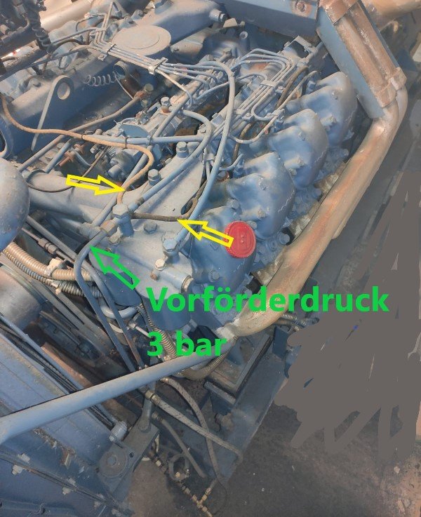

nun habe ich mal die 3 bar Vorföderdruck eingezeichnet.
Wenn denn die Leitung die Speiseleitung der ESP ist,
wird also Diesel mit 3 bar hineingedrückt.
Nach meinem Sachverständnis landen die 3 bar dann in den beiden (gelben) Leckölanschlüssen.
Anders wäre es, wenn den diese Leitung der Rücklauf zum Tank wäre.
Das wäre aber komisch, weil die Filter ja wohl nicht im Rücklauf sitzen.

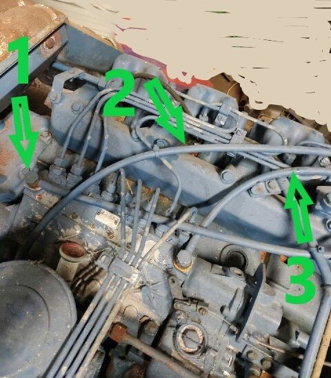

nun noch die Spritleitungen von und zur ESP.
Was ist denn was ?
Was ist denn was ?

Die 2 ist der Vorlauf, bringt Kraftstoff von der Vorförderpumpe zum Filter.
Die 3 der Rücklauf.
Die 1 bringt gefilterten Kraftstoff vom Filter zur esp.
Die 3 der Rücklauf.

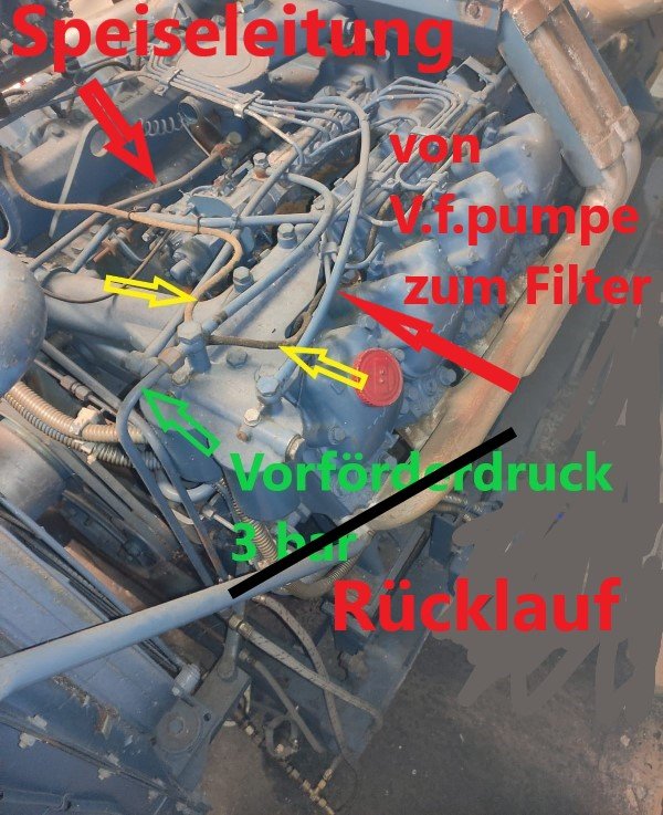

Re: Diesel-Leitungen MAN V8
dann ist es so:
dann ist es so:
Hi Ingenieur,
Ja, so passt das aus meiner Sicht.

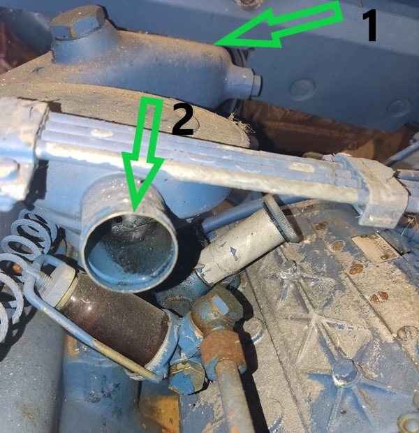

inzwischen haben wir den Vorfilter (Schnapsglas) gefunden.
Es wäre einfacher, wenn ich den Motor direkt vor Augen hätte.
Derzeit bin ich auf Fotos von Laien angewiesen.
Ein Foto von der Speiseleitung.
Zusatzfrage.
Was sind denn (1) und (2) ?
