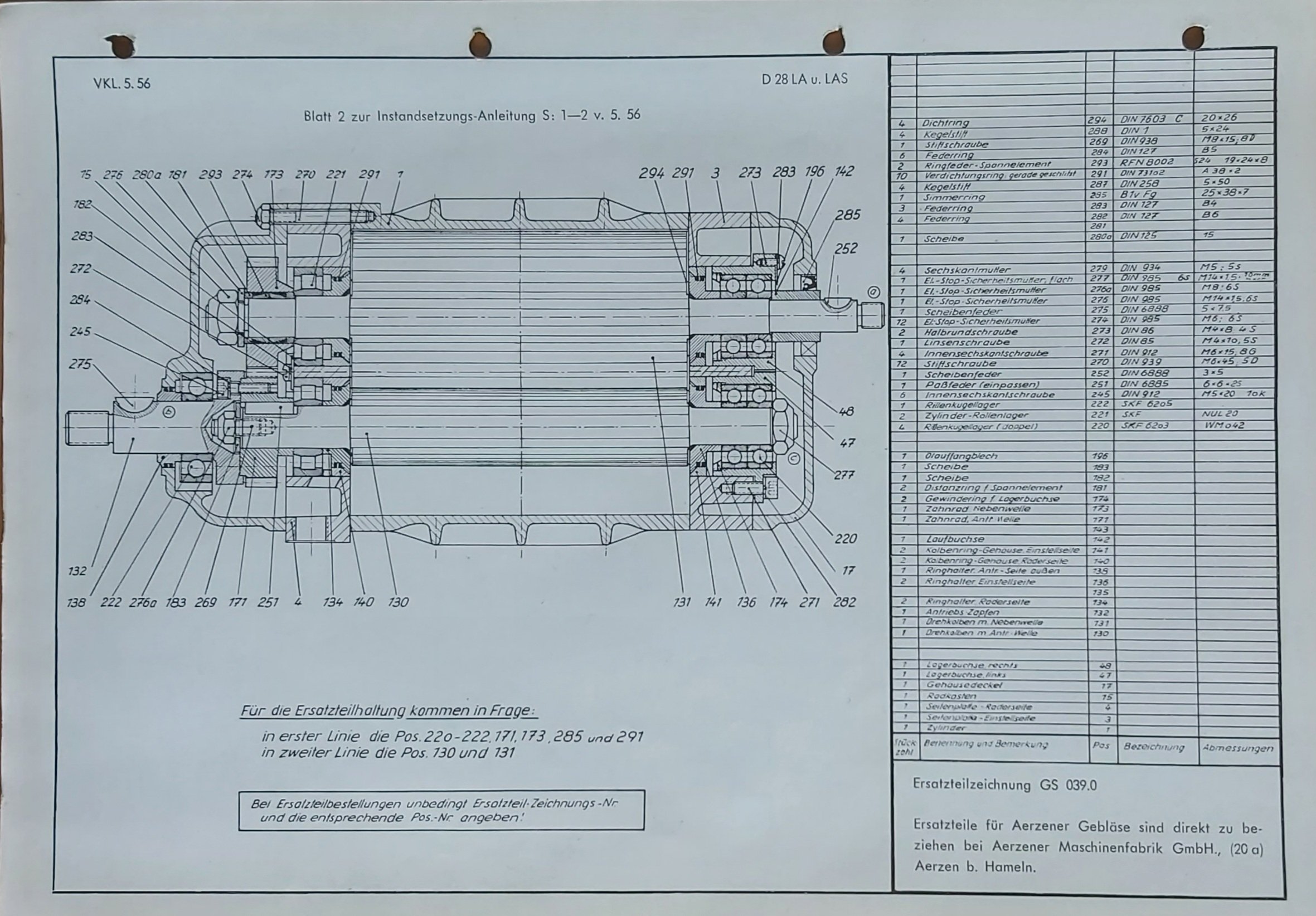

In der obigen Instandsetzungsanleitung auf Seite 524 hast Du eine Schnittzeichnung des Gebläses.
Die Nummer 291 in der Zeichnung sind die Kolbenringe. Laut nebenstehender Tabelle sind das Verdichtungsringe (Kolbenringe) gerade geschlitzt nach DIN 73102 im Maß A 38x2.
Ob Du in den einschlägigen Suchmaschinen fündig wirst kann ich nicht sagen, aber es wird sich sicherlich ein Hersteller finden, der Dir die Dinger fertigen kann...

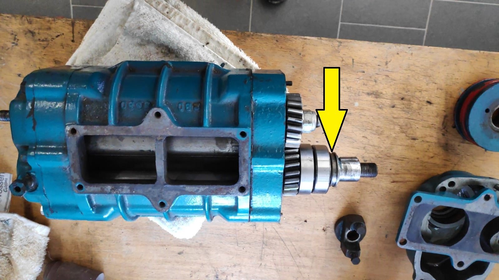

Ich habe mal eine Datei angehängt wo die Kolbenringe (nach meiner Meinung) drauf müssten. Denke ich das falsch? Weil in der Instandsetzungsanleitung sitzen die auf der anderen Achse und viel weiter hinten.

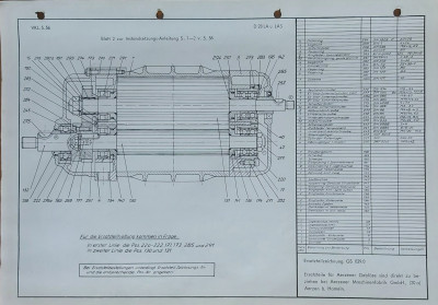

Hab hier noch eine Zeichnung dazu gefunden:
Die Kolbenringe sind hier die Position 140 und 141.

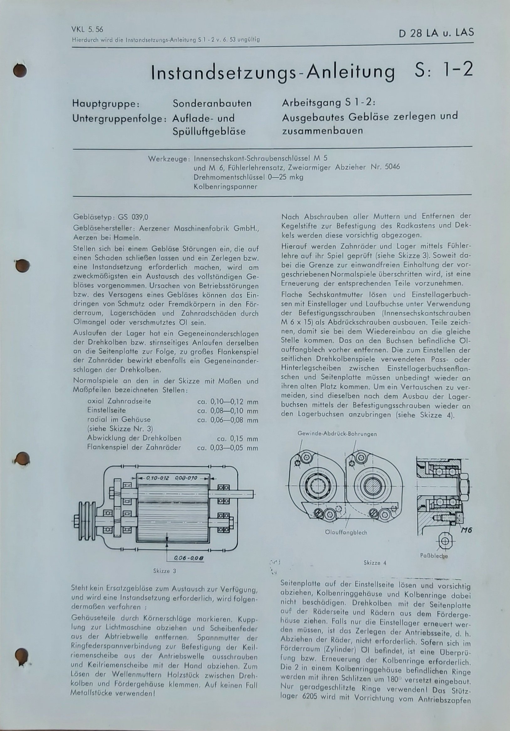

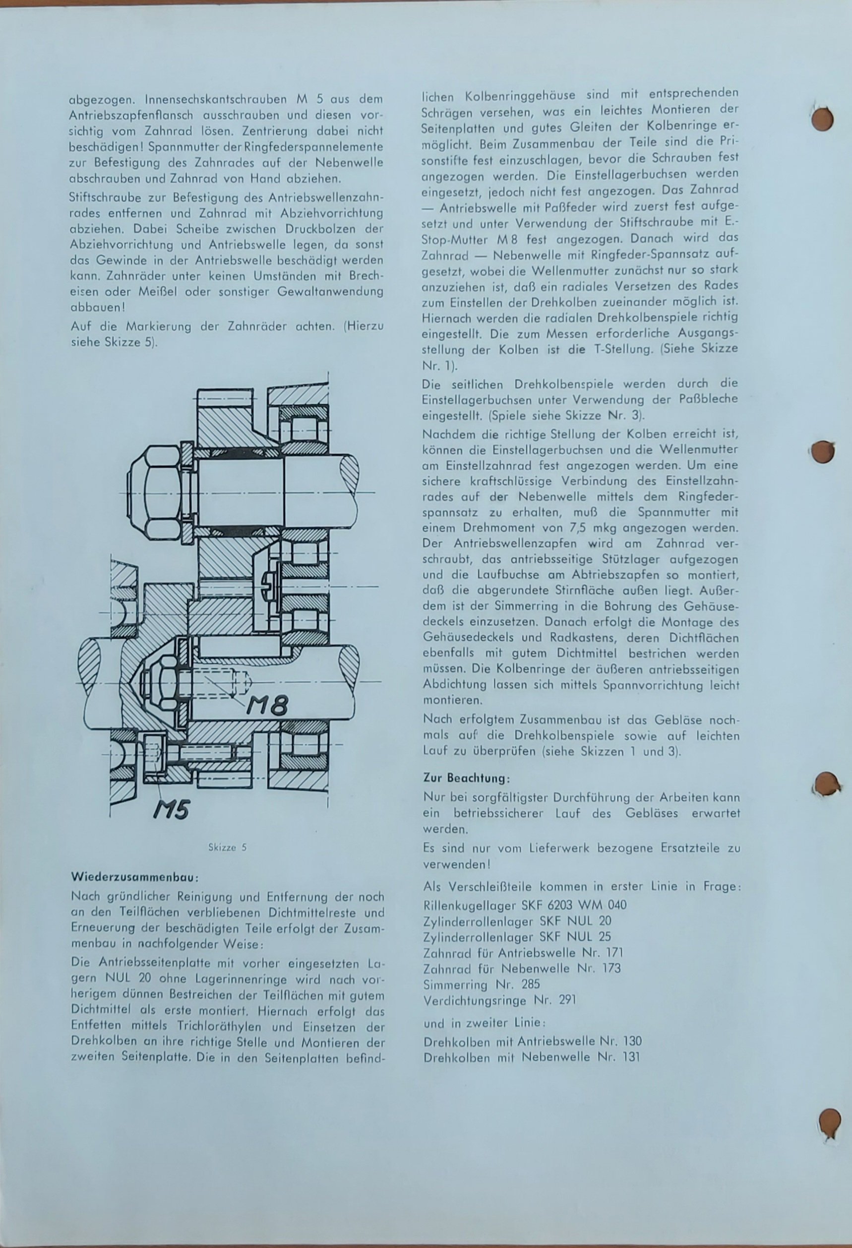

Und für alle Interessierten noch eine Anleitung dazu:

Sind die dann die gleichen wie in der Position 291 nach DIN 73102 im Maß A 38x2?

Das sind doch die Aufnahmen für die Ringe, oder sehe ich das falsch?

Nee, siehst du richtig. Wie hasenmelker das schon geschrieben hat, sind die Kolbenringe die Position 291. Die Anzahl von 10 Stück würde dazu passen.
