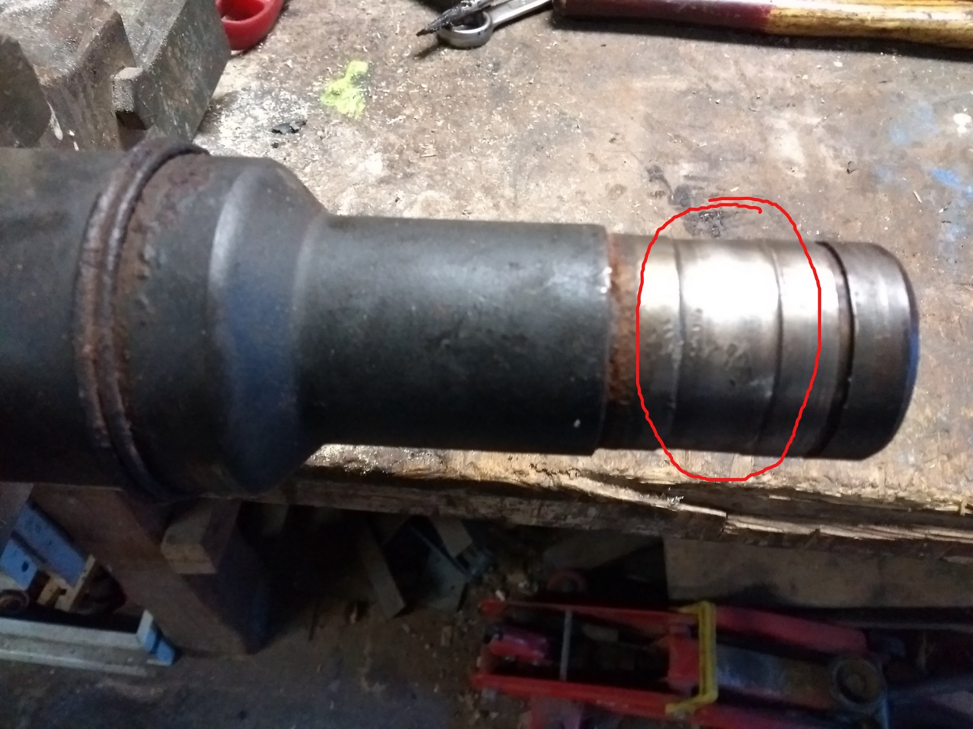

ich habe meiner Kardanwelle vom Sprinter 2 neue Zwischenlager spendiert. Grund waren starke Schleifgeräusche, die sich mit viel Sprühfett durch die engen Ritzen der Abdeckkappen vorübergehend beseitigen ließen.
Beim Wechseln der Lager stellte sich heraus, dass die Lager gar nicht defekt waren. Aber ein Wellenzapfen war an der Stelle, an der das Lager sitzt stark eingelaufen, sodaß das Lager darauf wackelte wie ein Lämmerschwanz. Die Welle hat sich also innerhalb des Innenringes des LAgers gedreht.
Mir ist nur nicht klar, wie so etwas passieren kann. Die Lager sitzen doch fest auf der Welle, sie ließen sich auch nur mit einem Abzieher abziehen.
Kann das durch eine Unwucht oder durch einen Schlag der Welle passieren?
Beim Fahren waren jedenfalls keine Vibrationen oder Dröhnen vorhanden.
Falls jemand Erfahrung mit solche Erscheinungen hat oder eine Erklärung weiß, bin ich für eine Mitteilung dankbar.

ich beobachte das hin und wieder mal bei Elektromotore. selbes Schadensbild: Lager auf der Welle eingelaufen. bei Lagern, die man teilweise selbst montiert hat und vorher an der Welle keine Schäden oder Spiel festgestellt hat.
eine Erklärung dafür kann ich Dir leider nicht geben.

die einfachste Erklärung ist wohl ein Produktionsfehler, sodass dort die Passung nicht ausreichend fest gewesen ist. Dass die Demontage viel Kraft benötigt hat, sagt wenig aus, weil jetzt ist weder am Lager noch am Sitz etwas in der ursprünglichen Form.
Oder gar ein Konstruktionsfehler und die Passung sitzt immer zu schwach. Gibt es im Netz eine Sprinter-Gemeinschaft, wo eventuell auch andere von solchen Problemen berichten?
Was für ein Lager war das? Viele Typen können mit Schrägstellung nicht gut zurecht kommen. Eventuell gibt es einen anderen Fehler, aufgrund dessen das Lager verkantet ist?
Bei Reparatur ein falsches Lager eingebaut? Zum Beispiel ein Zylinderrollenlager oder Rillenkugellager statt einem Pendelrollenlager? Oder es wurden Nachsetzzeichen ignoriert und ein C3 Lager durch eines mit Normalluft ersetzt?
Schwer zu sagen. Würde als Ersatz das richtige Lager nach Ersatzteilnummer besorgen und nicht nach der Beschriftung das Lager im Handel kaufen, um sicher zu sein dass richtige Lager zu haben und nicht eventuell den Fehler eines Vorgängers zu wiederholen. Außerdem würde ich für das gute Gefühl zusätzlich den Innenring einkleben.

Der Lagerinnenring sitzt nicht auf einer ausreichend strammen Preßpassung.
Fehler in der Produktion oder Fehler in der Konstruktion? Das weiß man nicht.
Allerdings ist die Passung die eine Sache und die Lagerluft eine andere Sache.
Ein Passungssitz wird nicht lockerer, indem man ein C3-Lager mit erhöhter Lagerluft einbaut.
C3-Lager braucht es, wenn der Preßsitz von Innen- und/oder Außenring derart stramm gewählt ist, daß das Laufspiel des Lagers zu null wird oder das Lager sogar unter Vorspannung gerät.

das ist ein bekanntes Schadenbild. Wir hatten so etwas öfters in der Werkstatt.
Mit der Schrägstellung oder falscher Montage hat das nichts zu tun.
Ich denke es lag an den Maßen bei der Fertigung. Vom Hersteller gab es dazu jedoch keine Erklärung.
Bei den Wellen die wir erneuert haben ist dieser Schaden nicht mehr vorgekommen.

nehmen wir mal an, dass sich die Welle bei zunehmender Drehzahl zunehmend durchbiegt. Die Durchbiegung sorgt dafür, das der Innenring minimal schräg im Lager läuft. Ist die Durchbiegung klein im Verhältnis zu Lagerluft passiert nichts, ist sie das nicht, muss man ein Pendelrollenlager einbauen. An der Stelle spielt die Lagerluft schon eine Rolle, auch wenn das Lager an sich thermisch unkritisch ist. "verkantet" das Lager bei hoher Drehzahl, vielleicht auch nur für einen kurzen Moment, kann ich mir gut vorstellen, das plötzliche Erwärmung und starke Reibungskräfte den Innenring mitdrehen lassen. Eventuell kann man im Lager Spuren auf Schräglauf oder hohe Temperaturen finden, muss aber nicht sichtbar sein.
Wie schon geschrieben, sollte man den Zustand der Welle sowie deren Ausrichtung prüfen. Ist zum Beispiel irgendwo ein Gummilager für ein Getriebe ausgeleiert, hat die Welle Spiel im Verschiebestück, steht die Achse nicht so, wie sie sollte? Dafür bräuchte man jetzt Erfahrung mit Sprinter, die habe ich nicht.
Ist natürlich alles nur Spekulation. Mein erster Tipp ist wie deiner: Produktionsfehler.

Das Lager einzeln zu tauschen geht wohl nicht, da es in einer Halterung einvulkanisiert ist:
Es handelt sich auch im eine 3-teilige Welle, die 2 solcher LAger hat.
Diesen Teil der Welle kann ich ja so nicht wieder verwenden.
