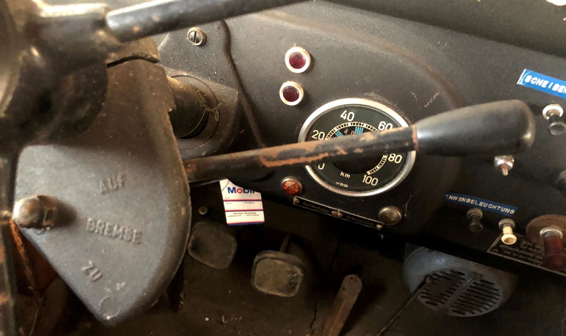

ich habe einen Mercedes-Benz L311 mit defekter Motorbremse. Die Motorbremse wird über einen Lenkstockschalter bedient (siehe Bild).
Leider hat der Lenkradhebel im Moment keine Funktion.

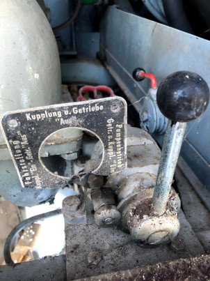

Folgendes Fehlerbild: Wenn genügend Druckluft aufgebaut ist, klemmt die Kupplung auf "offen". Geht aber wieder zurück, wenn keinen Druck mehr vorhanden ist.
Das Fahrzeug ist derzeit nicht fahrbereit, da sich die Kupplung bei Luftdruck selbstständig öffnet.
Ohne Druckluft funktioniert die Kupplung (siehe Bild), mit Luftdruck im Tank bleibt die Pedale "unten".

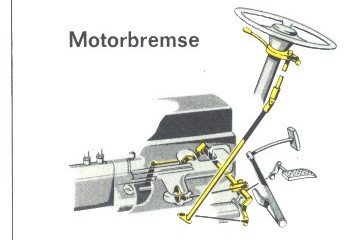

Zum Motorbrems-Problem kann ich nicht viel beitragen. Aber im A-Modell-Kurzhauber sieht die Gestängemechanik so aus. Sollte im L311 sehr ähnlich sein:
Der Lenkradhebel wirkt auf die Welle hinten am Motorblock. Diese Welle verbindet das Gaspedal mit der Einspritzpumpe. Der Lenkradhebel bewirkt nun einerseits eine Bewegung des Regelhebels an der Einspritzpumpe in Richtung Leerlauf oder Nullförderung und gleichzeitig schließt er die Auspuffklappe. Druckluft-Zylinder sind an dieser Mechanik nicht vorhanden. Daher nehme ich auch an, daß es sich bei Deinem Kupplungsproblem um eine Fernbedienung der Kupplung vom Pumpenstand des Feuerwehrfahrzeugs handelt. Da steht irgendein Ventil noch auf "Kupplung öffnen".

2. Kupplung "aus", da der Schalter hinten bei der Pumpe oben steht (siehe Bild).
Damit habt ihr mir sehr geholfen....Vielen Dank an euch!!

Meine Auspuffklappenbremse funktioniert nicht.
Problem 1
Die mechanische Ansteuerung geht. Die Welle, auf der die Klappe sitzt, dreht sich, wenn ich den Schalter für die Auspuffbremse am Lenkrad auf "ZU" stellen. Bei "AUF" bewegt sie sich zurück.
Ich vermute, dass die Klappe im Auspuff auf der Welle "durchrutscht"?
Problem 2
Die Rückholfeder ist wohl weg? Deswegen bleibt der Schalter am Lenkrad auch nicht auf AUF stehen, sondern "eiert" da so rum.
Das Problem sollte mit einer entsprechenden Rückholfeder lösen lassen.

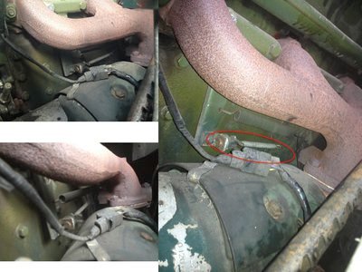

Hier ein Bild (aus dem Forum), wie es aussehen sollte....
Die Rot eingekreiste kleine Feder war wohl mal ein Schalter für das Bremslicht, was wohl nicht mehr erlaubt ist, so stand es hier im Forum.
