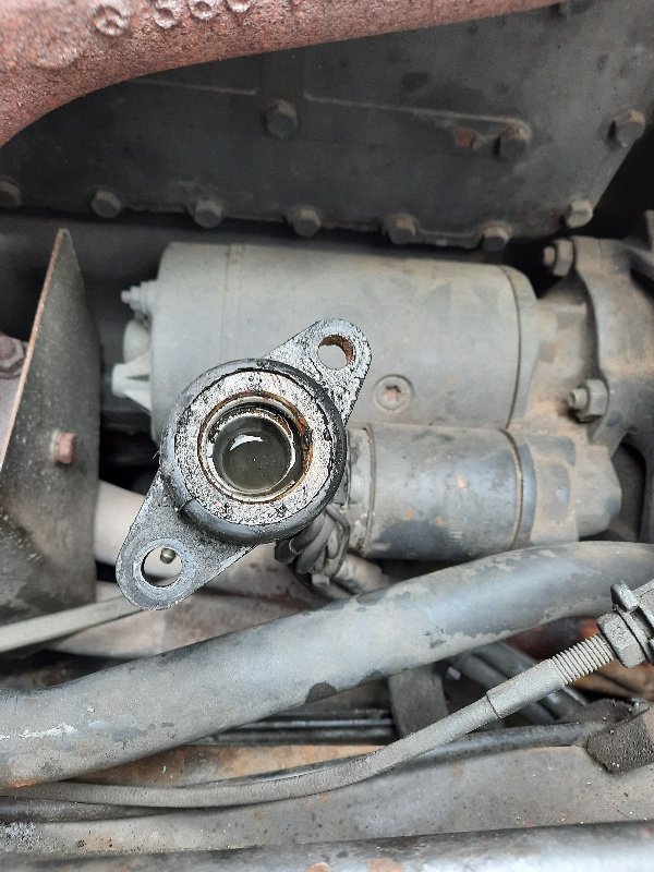

#36 Beitrag von muecken_manni » 2021-04-14 15:50:05
Hallo Kollegen....
danke für die Bestätigung der Teilenummer...Lutzb, Dapo...
Teil heute von Valeo bestellt....
Altteil schon mal abgeschraubt...und Kugelkopf abgedrückt...Leitung ist noch dran....damit die nicht leerläuft....
Ok, oh Gott....der Anblick war nicht schön...
Und kein Tropfen außerhalb zu sehen....die Manschette war noch dicht....
na, wenigstens ein "klarer" Defekt!!
Danke für euren Input,
Mamne

#37 Beitrag von Bahnhofs-Emma » 2021-04-14 16:47:39
muecken_manni hat geschrieben:
2021-04-14 15:50:05
... na, wenigstens ein "klarer" Defekt!! ...
und noch dazu einer, den Du zuhause und hoffentlich ohne großen Zeitdruck reparieren kannst. Besser als irgendwo unterwegs oder 4 Stunden vor der Abfahrt in den Urlaub mit knapper Anreise zur Fähre. :ohmy:
Guten Erfolg bei der Instandsetzung! :positiv:
